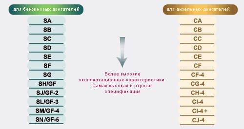

quicker 9 Откуда: Полтава Машина: LC200 #1 Опубликовано: 18 апреля 2019 (изменено) Доброго времени суток! Кто что льёт в эти моторы? Англоязычные коллеги говорят, что льют минералку 15w40, но если мотору начинает требоваться масло гуще, то они не лечат симптомы, а делают ремонт. Меня же особенно интересует то, что в мануале по 12HT указано масло с допуском API CD. Мне же, в основном попадается масло с допуском API CF. В интернете пишут, что им можно заменять масло с API CD, но смущает то, что написано о API CF - масла для форкамерных двигателей. Помогите разобраться с путаницей в голове. Изменено 18 апреля 2019 пользователем quicker Вверх Поделиться сообщением Ссылка на сообщение Поделиться на других сайтах
БроневичОК 318 Откуда: Где-то на белом свете Машина: ランドクルーザー BJ44 & BJ74, 駆けぬける歓び #2 Опубликовано: 18 апреля 2019 (изменено) C сайта API Later “C” category oils are usually suitable or preferred for diesel automotive engines for which “CF” oils were specified. Older equipment and/or two-stroke diesel engines, especially those calling for monograde products, may however require “CF” category oil. В вольном переводе - каждая новая версия масел категории С подходит или превосходит масло для двигателей у которых определено масло CF. Однако для старых и 2-х тактных, особенно требующих специализированых масел, возможно потребуется использование именно CF категории. Quote Меня же особенно интересует то, что в мануале по 12HT указано масло с допуском API CD. В годы выпуска 60-ки выше CD категории небыло Уверен что в 12HT можно лить любое масло выше API CD Изменено 18 апреля 2019 пользователем БроневичОК Вверх Поделиться сообщением Ссылка на сообщение Поделиться на других сайтах

Ivanida 173 Откуда: Истра Машина: TLC60 #4 Опубликовано: 19 апреля 2019 (изменено) В 18.04.2019 в 09:32, quicker сказал: масла для форкамерных двигателей Интересно, а как может влиять тип масла на систему смешивания топливовоздушной смеси? В 18.04.2019 в 09:32, quicker сказал: API CF С - дизель F - двигатели после 95-го г.в. D - двигатели после 90-го г.в. Как-тот так вроде, или наоборот. Лукойл в расфасовке УазМоторОйл лью. И на фига платить больше? До подорожания лил Тексако. Никакой разницы не замечено. Изменено 19 апреля 2019 пользователем Ivanida Вверх Поделиться сообщением Ссылка на сообщение Поделиться на других сайтах
