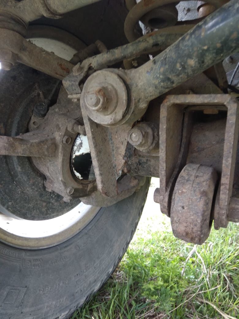

    Не может кронштейн снять.

    Зачем его снимать ? Дополз до ближайшего СТО и заварил не снимая .

    Ну так вроде и предлагаю решение .  Машина может с такой поломкой по тихому ехать .  Найти в Яндексе ближайшее СТО , доползти до них  и заварить не снимая .
    Если откажутся варить . Снять кронштейн , поставить тягу на штатное место , рулевую тягу вернуть тоже на штатное место и ехать хоть в кругосветку.

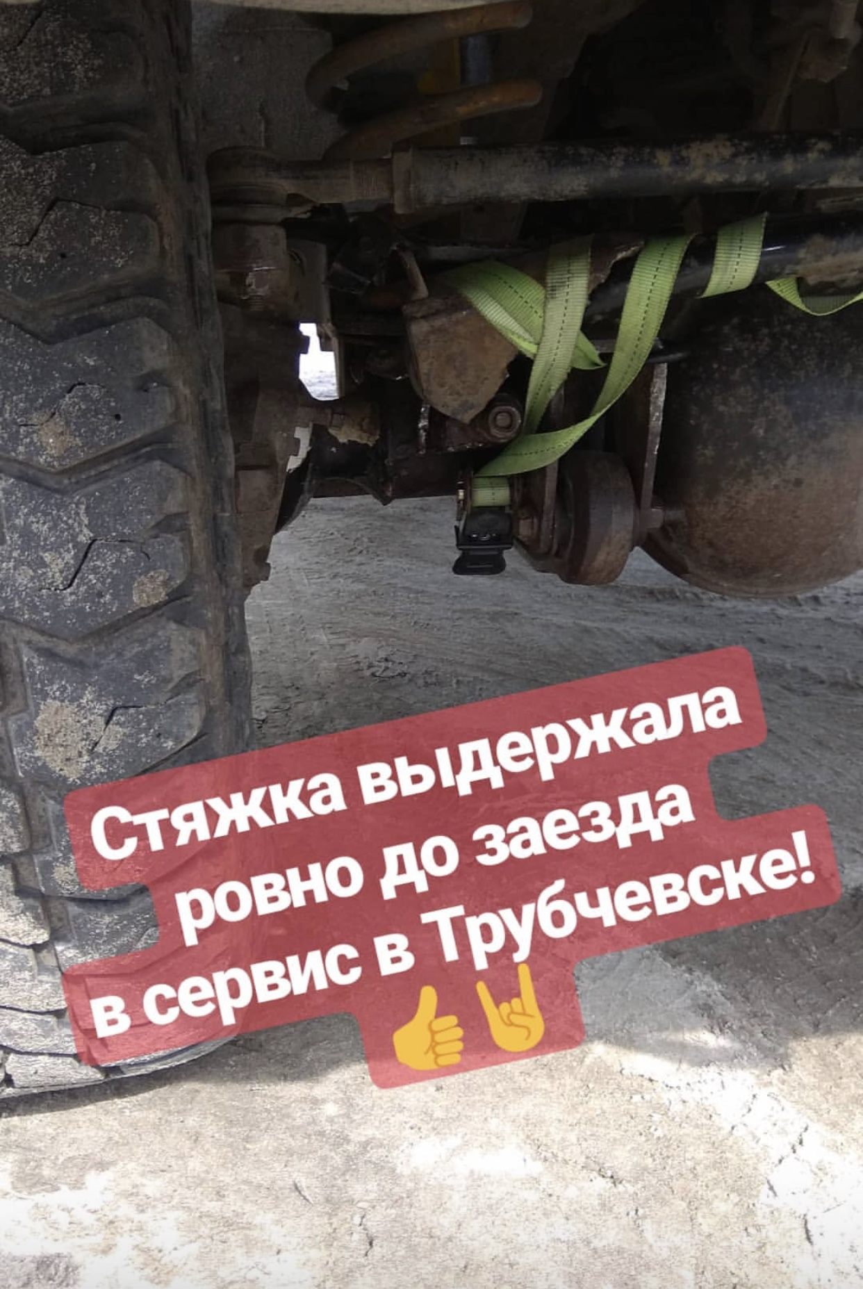

    Он в поле. Сам не вылезет. @AZIAT спасибо, проверяем варианты на практике))
    3 минуты назад, Krot.77 сказал:
    Проволока , стяжки , изолента , веревка , ремень от брюк .  Минут 15 и тяга держится за мост.

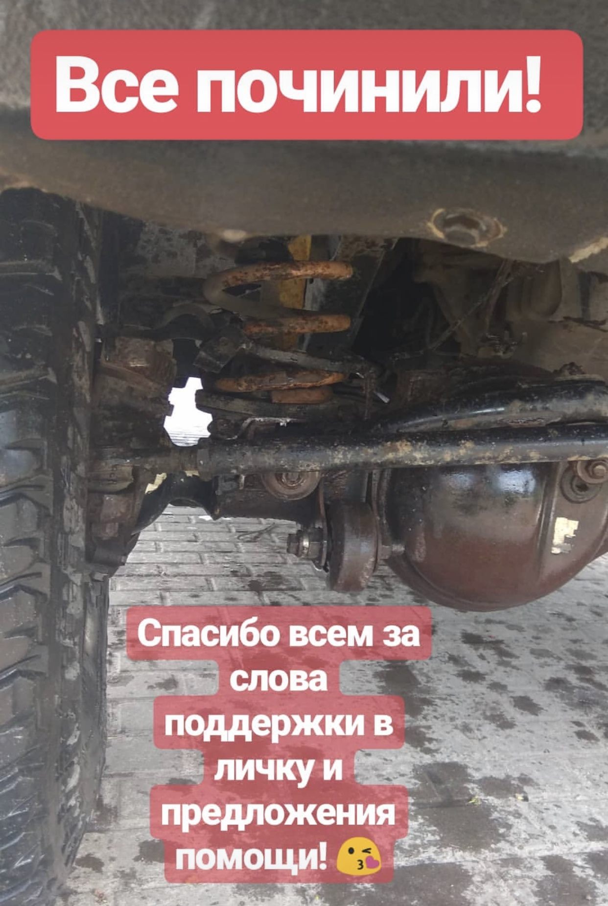

    @AZIAT  @Arteks Господа, Вы глыбы!)) всем спасибо, все починили!)) тема закрыта, кругозор расширен, overland must live))

    Насчёт ремня от брюк, это конечно лихо. Хотя если ехать по асфальту может и хватило бы. Но так надо было в горку забраться и 2 км по пашне пройти, по еле набитой колее(ещё и Мираторг умудрился последние 500м заново перепахать).;)
    В 04.05.2019 в 22:21, AZIAT сказал:
    Насчёт с такой поломкой ехать... Сомнительно. С оторванной передней панарой машина не рулится совсем, мост влево в право движется и все. А идея со стяжкой оказалась кстати, у меня и стяжка оказалась, дохлая но все таки. Даже с ней, разворачивался как на снегу, слегка крутя рулём, в 20 приемов. С неприкрученой панарой, наверно вообще бы не  развернулся

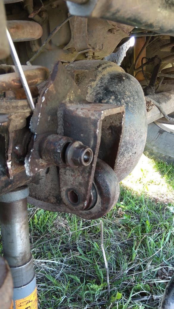

    Не стал я это варить. Сломалось раз, сломается и по сварке, и с усилением сломается, вопрос лишь времени. Хорошо в поле случилось, а если на трассе... Поставил панар и рулевую на место. Привет Тамерлану (предупреждали что его изделиям доверять нельзя, нет же, верил в людей :(
    @Андреич
    Убогий кронштейн поменяй.
