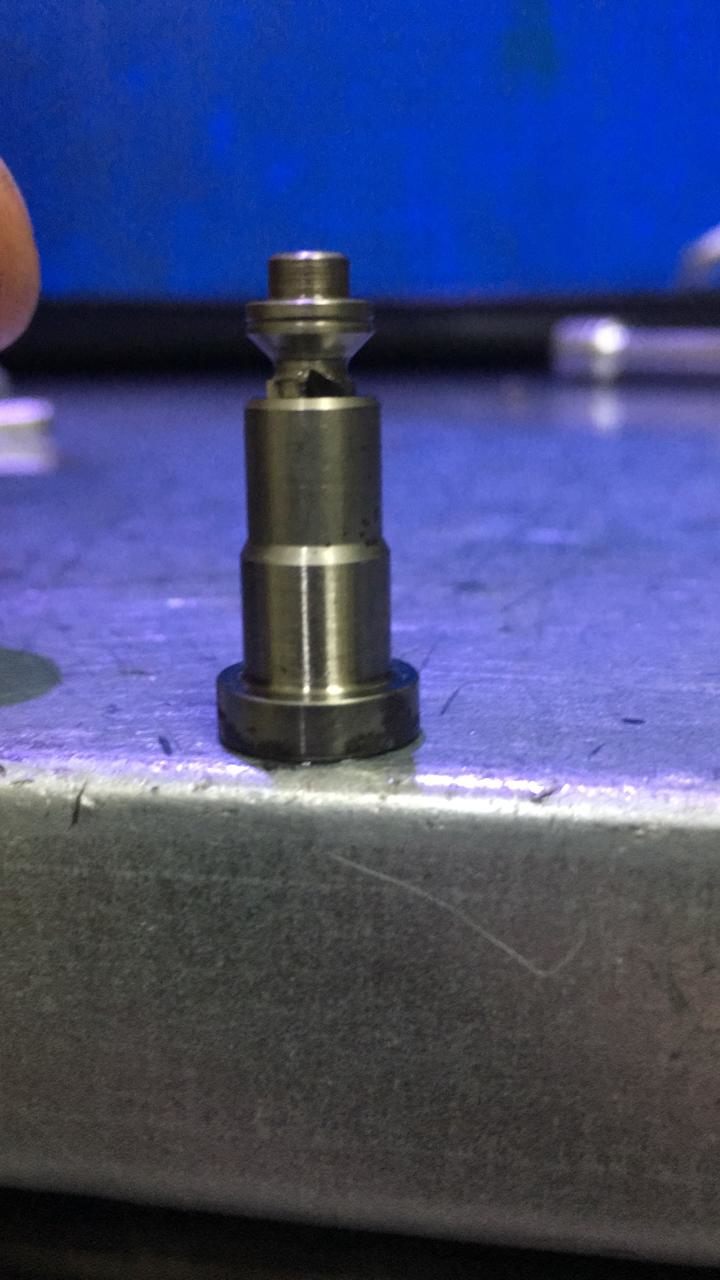

11 минут назад, 07andrey23 сказал:
Приветствую, я так понимаю вы разбираетесь в ТНВД.. разобрали мой ТНВД надо менять  клапана из разных источников 1й форум 2й мастер сервиса есть номера и они все разные . С форума парниша дал 22140--17540 , мастер дал 096420-0421 и 096420-0670 , по словам мастера у меня клапана длинные но какой номер правильный он не знает подскажите если не трудно какие из низ какие.
  • Откуда: СССР
  • Машина: Toyota 80 1hd-t 33/3 блока\2.5 лифт
разложите клапан по порядку фото !! Я скажу номер !!
4 часа назад, 07andrey23 сказал:
22140--17540
это с шариком !и двумя пружинками !!
  • Откуда: СССР
30 минут назад, diadenka сказал:
096420-0670  этот 22140--17540
22104-17150    этот  096420-0421
Изменено пользователем diadenka
  • Откуда: Армавир
  • Машина: TOYOTA LAND CRUISER 80
3 часа назад, diadenka сказал:
Да всё разобрались , это с шариком. Спасибо большое.

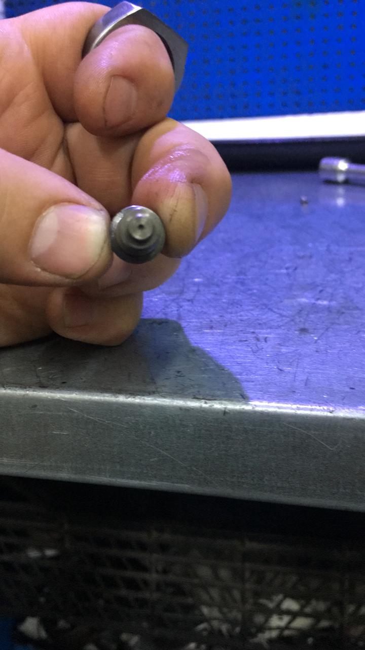

Поделюсь тоже. hdt.Сегодня эксперементировал с форсунками .менял распылители (так сказать учился по мануалу из подручных средств,микрометры штангели всякие).выставил 180. (Хорошо стенд приобрел).Пару часов покатался,колбасит на холостых.не понял,снял проверил 150-170 разброс. Выставил 195.колбасить перестал,заводится идеально, чуть дымит на холодную  еле еле видно.тяга улучшилась. В нашей деревне спецов нет,приходится самому городить.да и саляра  просто откровенно г.... И газпромн. И лукойл.
Изменено пользователем Десятый
  • Машина: Land Cruiser80, 1992, 5MT, 1HD-T. Все блоки.Подвеска+4".315/75/16 Maxxis Bighorn.
53 минуты назад, Десятый сказал:
А гайбы регулировочные где брал? И высталял обе ступени впрыска?
  • Откуда: г.Радужный ХМАО
  • Машина: TLC80 94г. VX
Шайбы заказывал в Интернет-магазине. Чтоб свои были всегда flag. А вот предвпрыск так до конца и не понял. Как то вышло само собой ну и книга немного помогла. Непонятно для чего в форсунке вторая пружина в капсуле.
  • Откуда: москва
  • Машина: тойота 4 раннер
Форсы с прелифтом?
если да, то вторую ступень вы не проверили.
если брать аналогию с 1 hdfte то нужна приблуда, которая собой заменяет первую пружину,  если приблуда есть, то проверка и регулировка второй ступени аналогична проверке первой.
Соответственно на своём давлении
Форсунки hdt. Приблуду на микрометр выточили. делал все как в книжке, ну конечно с погрешностью, тк первый раз.  Вот так получилось. хз , покататься надо.раньше -позже и тд. Скажите, вторая пружина с шайбой рег. для чего?
Та , что в капсуле. толкатель что ли.  Нет информации.
  • Откуда: москва
Hdt у меня не было, но если форсунки двух ступенчатые, то вторая пружина отвечает за давление, на котором начинает срабатывать вторая ступень впрыска. Как я понимаю это давление так же регулируется шайбами стоящими под этой пружиной, аналогично первой ступени
