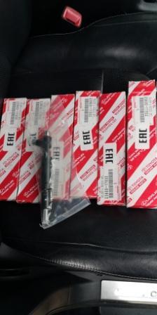

    • Откуда: Вилнюс
    • Машина: Tlc80
    Интересно услышать как решили проблему .
    Я тоже столкнулся с таким неприятным явлением - колбасит , но не так сильно .
    Двигатель росле ремонта - кольца , вкладыши , ремонт головы , промеж шестерня с осью . Форсунки новые оригинал , насос делали - замена плунжера
    С оригинал форсунками колбасит больше чем с форсунками Denso (приобретали новые )
    Проверили их . Давление оригинала и Denso  180 . С вторым давлением уже разница - ориг 300 , Denso 240
    Как влияет высокое давление на холостой ход двигателя ?
    И какое должно быт?

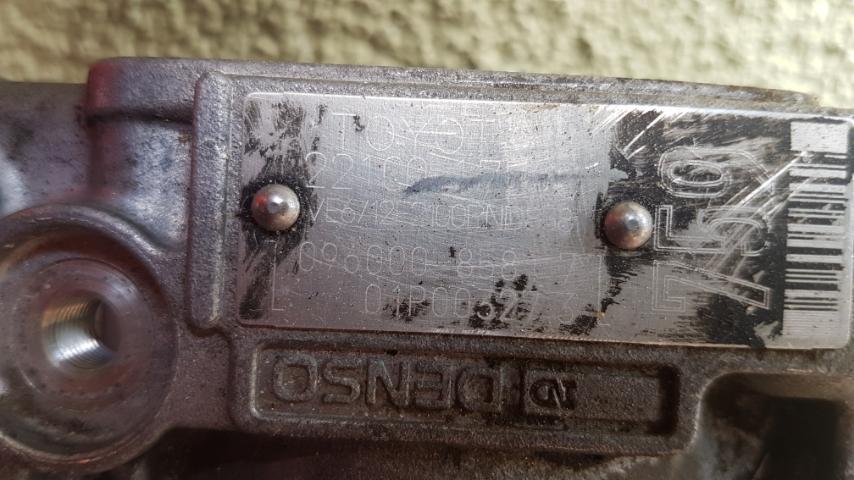

    • Откуда: Вилнюс
    • Машина: Tlc80
    Тогда складываетса такая картина - при ремонте тнвд заменили корпус . Шилдика с номером нету . Как определить давление форсунки ?
    Имеетса другой тнвд - он с шилдиком . Может попробовать по нему подобрать и поставить подходящий комплект  ?
    • Откуда: Вилнюс
    • Машина: Tlc80
    Все форсунки с одинаковыми номерами -5780 денсо и оригинал

    • Машина: TLC100VX1HD-FTE
    не имеет значения какой тнвд.
