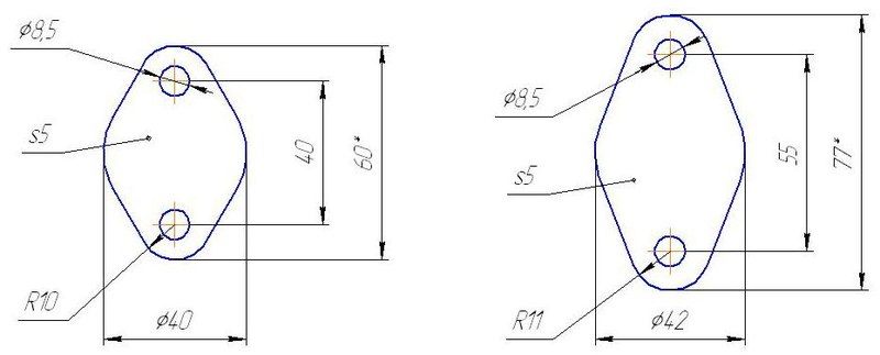

    В саму трубку егр  от выпуска  нужно глушить ??
    • Откуда: Н.Новгород
    • Машина: сурф 130 2лте АКПП
    15 минут назад, Дима Н сказал:
    Можно сделать 2 заглушки и ЕГР полностью убрать, все клапана с дроссельных заслонок и сами дроссельные заслонки можно убрать. У меня вакуум остался только на полный привод и тормоза.
    • Откуда: Абакан Хакасия
    • Машина: TOYOTA HILUX 106
    19 минут назад, Дима Н сказал:
    Я ее выкидываю вообще.Делаю заглушки из метала.Или отрезаю фланцы от нее и завариваю их.
    2 минуты назад, Alitt сказал:
    Когда без заслонок.Я шланги на подогрев еще выкидываю.
    • Откуда: Георгиевск
    1 час назад, Дима Н сказал:
    заглушками
