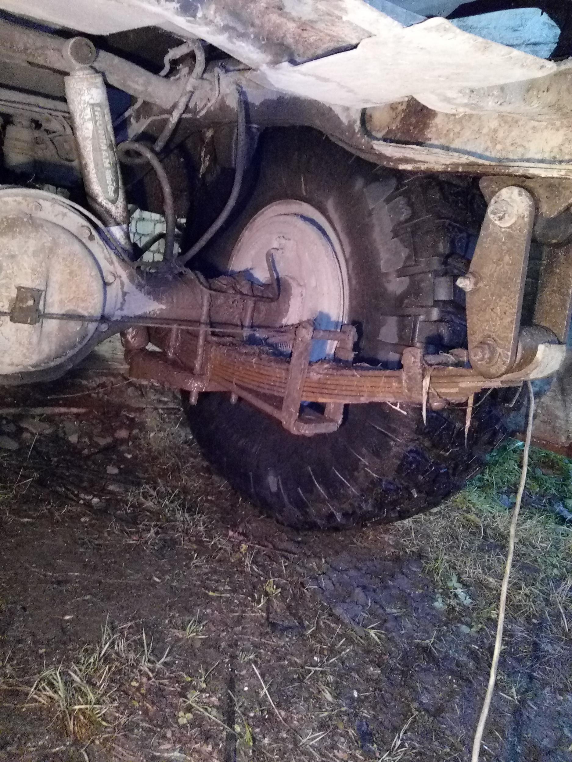

Viktor54 7 Откуда: Новосибирск Машина: TLC60, 2H, 1989г. #33 Опубликовано: 6 ноября 2019 у меня они остались, сразу могу сказать что при нагрузке от 300кг они ровными становились, если больше грузишь то в обратную сторону уже выгибались вот он на старых рессорах Вверх Поделиться сообщением Ссылка на сообщение Поделиться на других сайтах

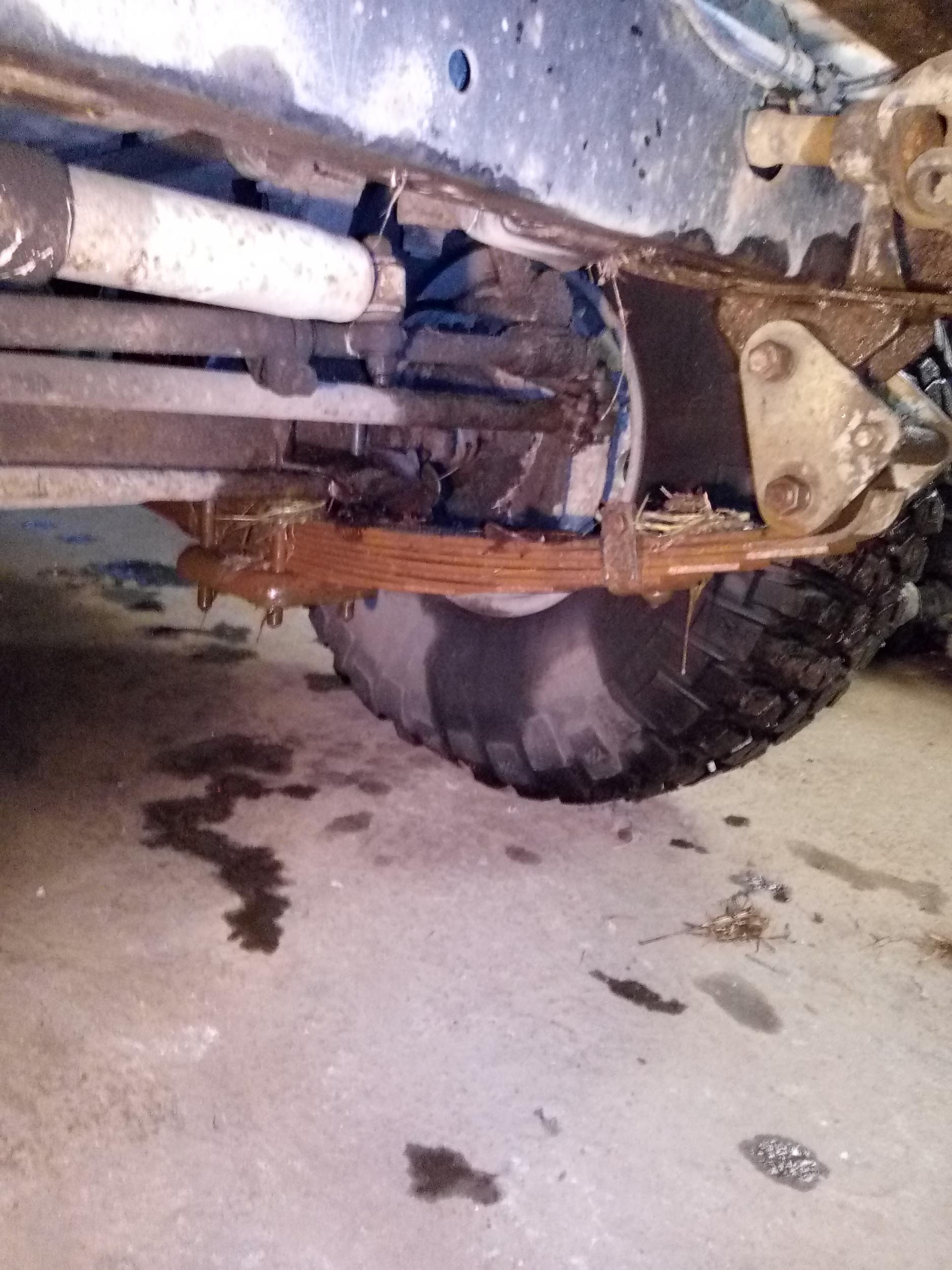

Baiker 25 Откуда: Рыбинск Машина: ТЛК 60 #34 Опубликовано: 6 ноября 2019 03.11.2019 в 13:10, Petyara сказал: Количество листов посчитай спереди-зади, зад основной пакет + грузовые-прямые. Задние газ сдерни и проверь вверх вниз, как работают. Перед 8 листов, зад 7+подрессорник. Вверх Поделиться сообщением Ссылка на сообщение Поделиться на других сайтах
Petyara 149 Откуда: Мытищи, Шаховская Машина: ТLC73 KZTe AT, Simex 36/12,5/15, HZJ77ZX БиГКузя- all lock, , BFG 33/12,5/15КМ2, Ramsey #35 Опубликовано: 6 ноября 2019 (изменено) 27 минут назад, Baiker сказал: Перед 8 листов, зад 7+подрессорник. Перед +100 Diesel or Bullbar 50mm 50 - 100kg, Зад Свыше 200 Constant Load Drivers side 50mm 200kg - GVM Кстати, какое давление в колесах? Изменено 6 ноября 2019 пользователем Petyara Вверх Поделиться сообщением Ссылка на сообщение Поделиться на других сайтах
Baiker 25 Откуда: Рыбинск Машина: ТЛК 60 #36 Опубликовано: 6 ноября 2019 5 минут назад, Petyara сказал: Перед +100 Diesel or Bullbar 50mm 50 - 100kg, Зад Свыше 200 Constant Load Drivers side 50mm 200kg - GVM Спасибо. А если по паре нижних листов вынуть,будет мягче? Не сломаю рессоры с неполным пакетом? Прыгать не собираюсь на ней,грузить тоже.Вообще больше двух человек в машине у меня редко бывает. Вверх Поделиться сообщением Ссылка на сообщение Поделиться на других сайтах
Petyara 149 Откуда: Мытищи, Шаховская Машина: ТLC73 KZTe AT, Simex 36/12,5/15, HZJ77ZX БиГКузя- all lock, , BFG 33/12,5/15КМ2, Ramsey #37 Опубликовано: 6 ноября 2019 начинай с одного, задний прямой в любом случае оставляй. Вверх Поделиться сообщением Ссылка на сообщение Поделиться на других сайтах
Baiker 25 Откуда: Рыбинск Машина: ТЛК 60 #38 Опубликовано: 6 ноября 2019 1 минуту назад, Petyara сказал: начинай с одного, задний прямой в любом случае оставляй. А я как раз думал,что он самый толстый и ненужный. Хотел убавить пакеты,и стремянки перевернуть,что б уменьшить "якоря" Вверх Поделиться сообщением Ссылка на сообщение Поделиться на других сайтах
Petyara 149 Откуда: Мытищи, Шаховская Машина: ТLC73 KZTe AT, Simex 36/12,5/15, HZJ77ZX БиГКузя- all lock, , BFG 33/12,5/15КМ2, Ramsey #39 Опубликовано: 6 ноября 2019 Если отбойники на раме живые, то можешь и с него попробовать, но он в работу вступает, когда загруз и пробой. Вверх Поделиться сообщением Ссылка на сообщение Поделиться на других сайтах
