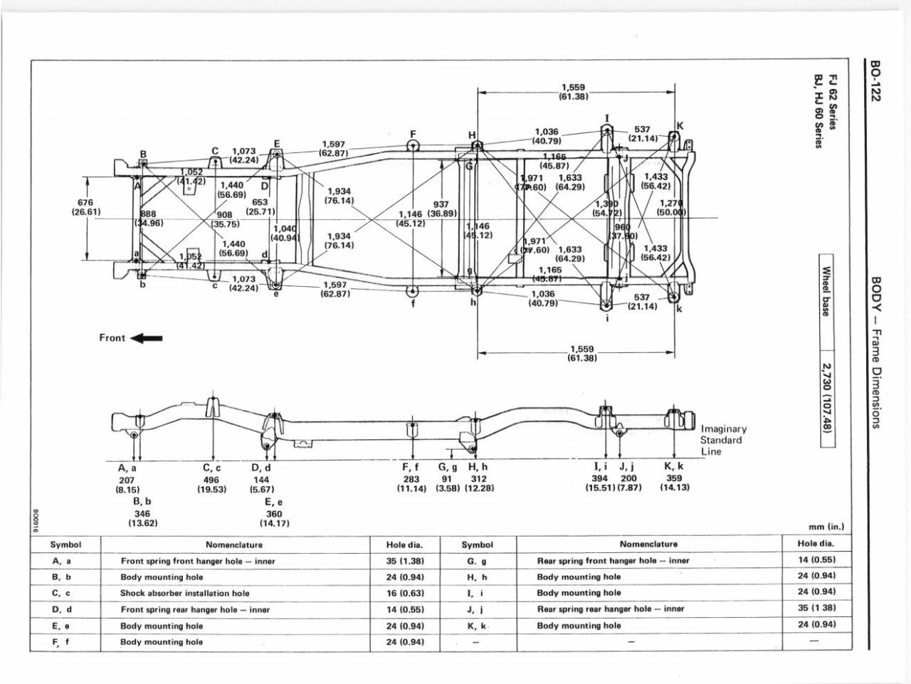

БроневичОК 318 Откуда: Где-то на белом свете Машина: ランドクルーザー BJ44 & BJ74, 駆けぬける歓び #14 Опубликовано: 27 июля 2019 Я просто оставлю это здесь... 4 Вверх Поделиться сообщением Ссылка на сообщение Поделиться на других сайтах
Landcruaz 36 Откуда: г. Москва Машина: TLC61 12HT #15 Опубликовано: 27 июля 2019 Т.е. мои и ulpian замеры правельные. Единственное, что не так до конца, то я не увидел каким годам выпусков соответстуют эти схемы. Скан не очень чёткий для меня Надеюсь, что на весь модельный ряд схемы одинаковые! Могу посоветовать Виталию вернуть все точки крепления рессор в родные места. Если конечно нет "желания" поставить машину на все одинаковые по длине рессоры. Ещё и от отечестинных машин и т.д. и в ту самую эту дремучую тему (подальше от родного... поближе к Колхозу). Чтобы потом самому не мучаться с такими и аналогичными головоловками. 1 Вверх Поделиться сообщением Ссылка на сообщение Поделиться на других сайтах
VictorV 38 Откуда: Южно-Сахалинск Машина: HJ-61 MEMZX, 1989 г. #16 Опубликовано: 28 июля 2019 6 часов назад, Landcruaz сказал: Т.е. мои и ulpian замеры правельные. Единственное, что не так до конца, то я не увидел каким годам выпусков соответстуют эти схемы. Скан не очень чёткий для меня Надеюсь, что на весь модельный ряд схемы одинаковые! Первая схема из мануала 1980 года, вторая из мануала охватывающего 1984-1990 года. Вверх Поделиться сообщением Ссылка на сообщение Поделиться на других сайтах
