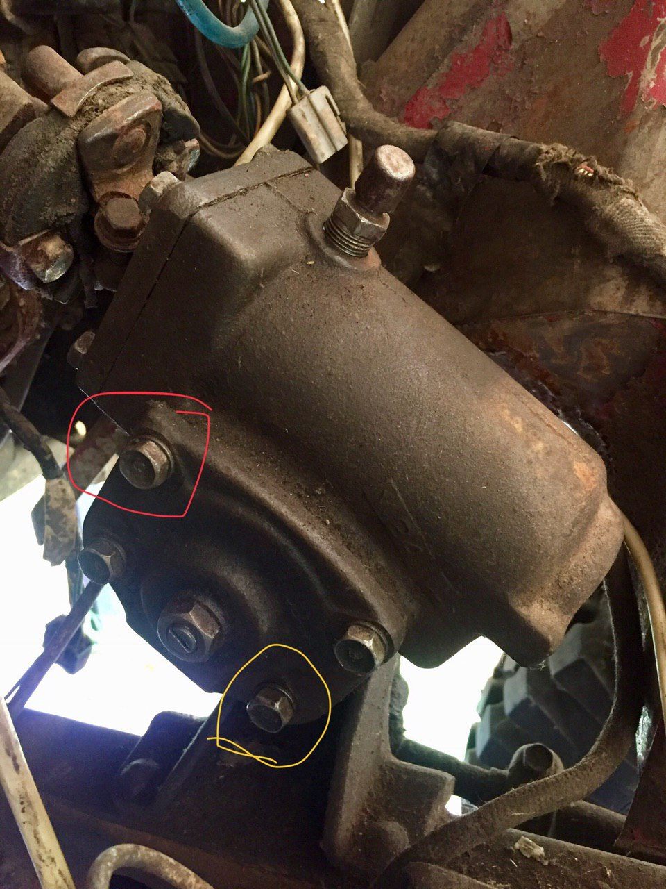

Предполагал, что масло сливается через отмеченные болты, но резьбы под эти болты не сквозные. Неужели собрать масло можно только через сапун? Через сапун его полностью собрать не получится :( да и как-то совсем неудобно.

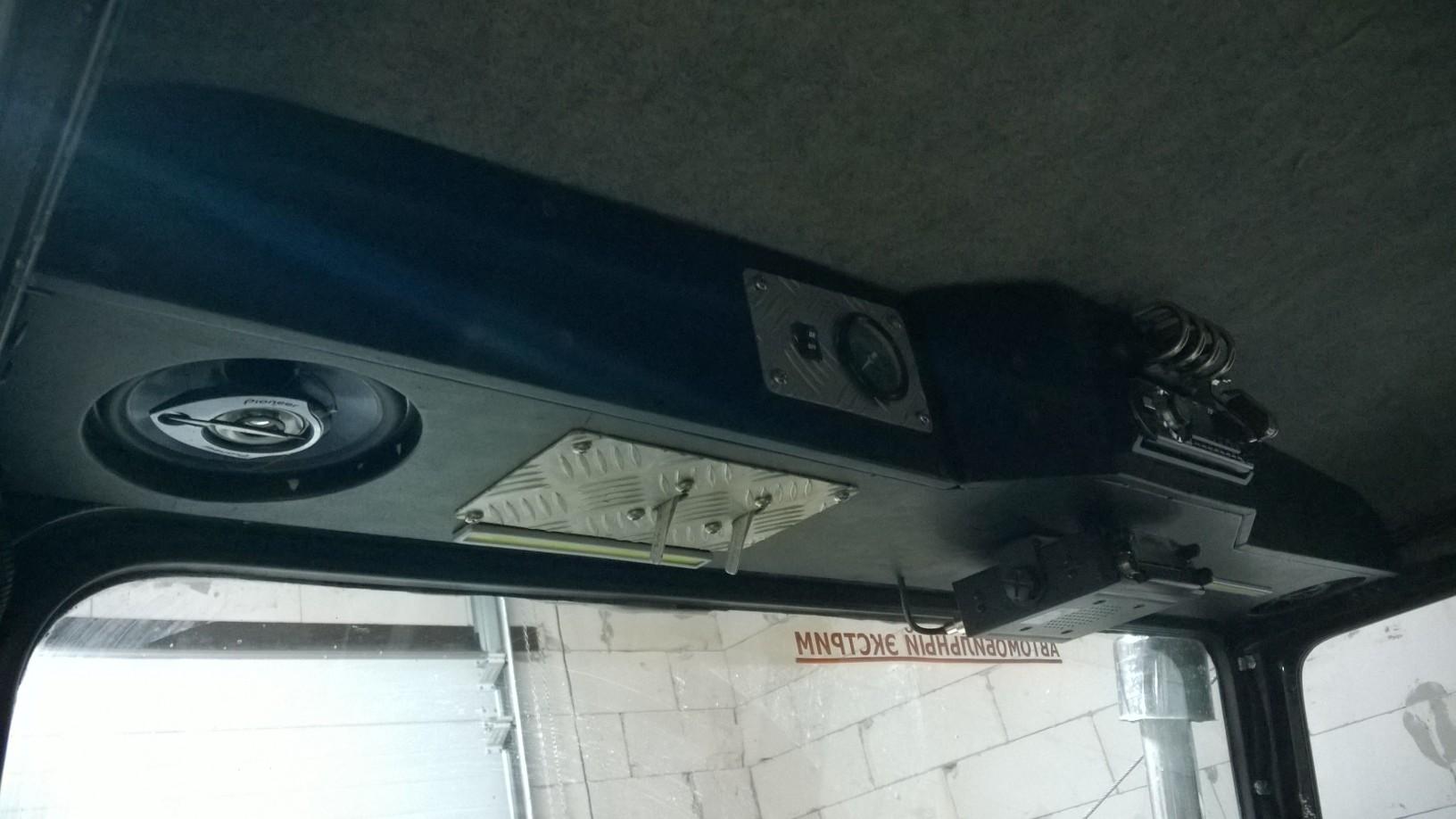

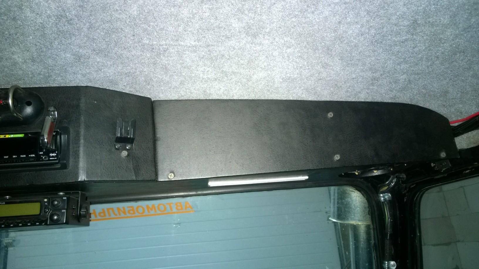

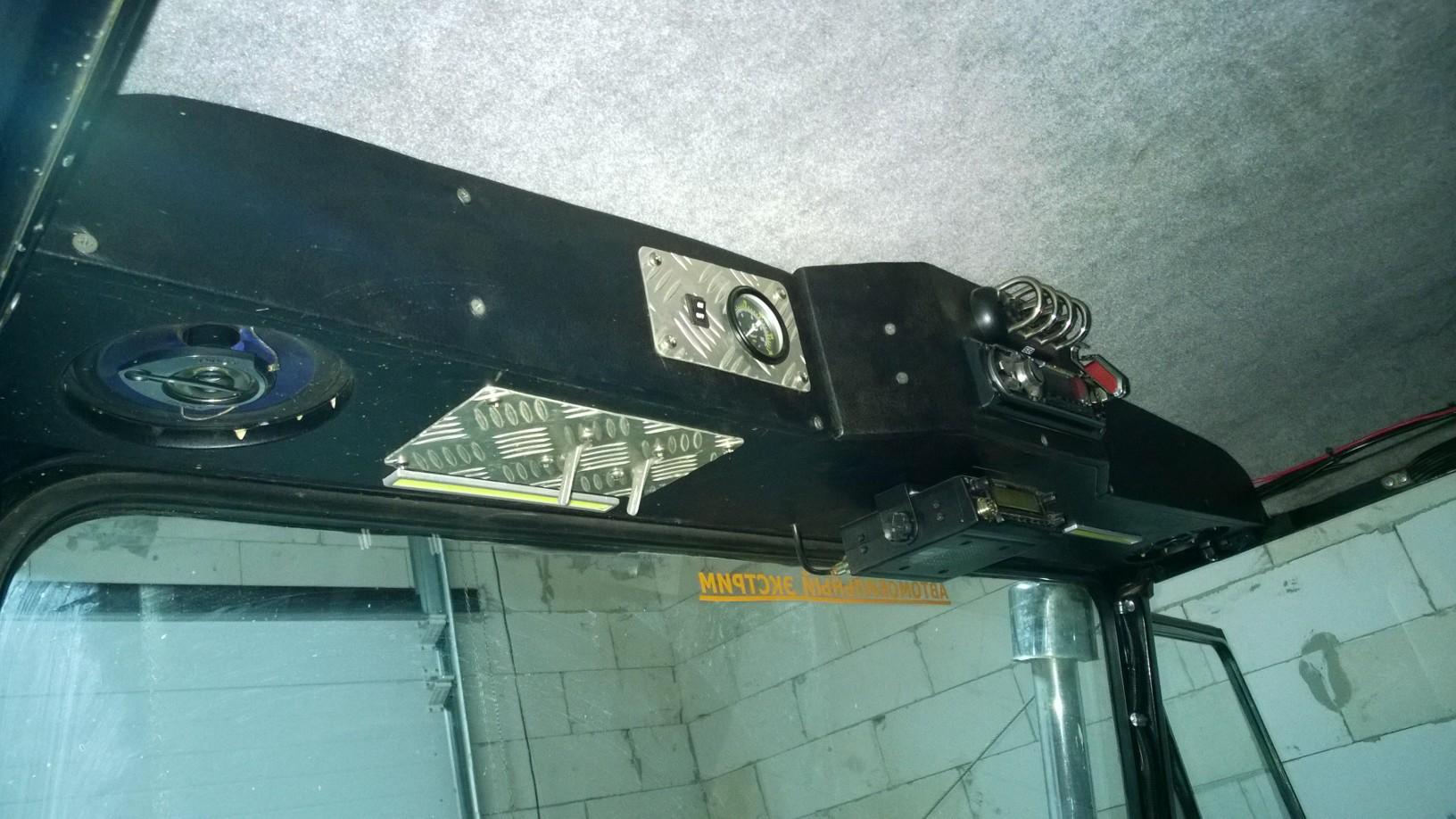

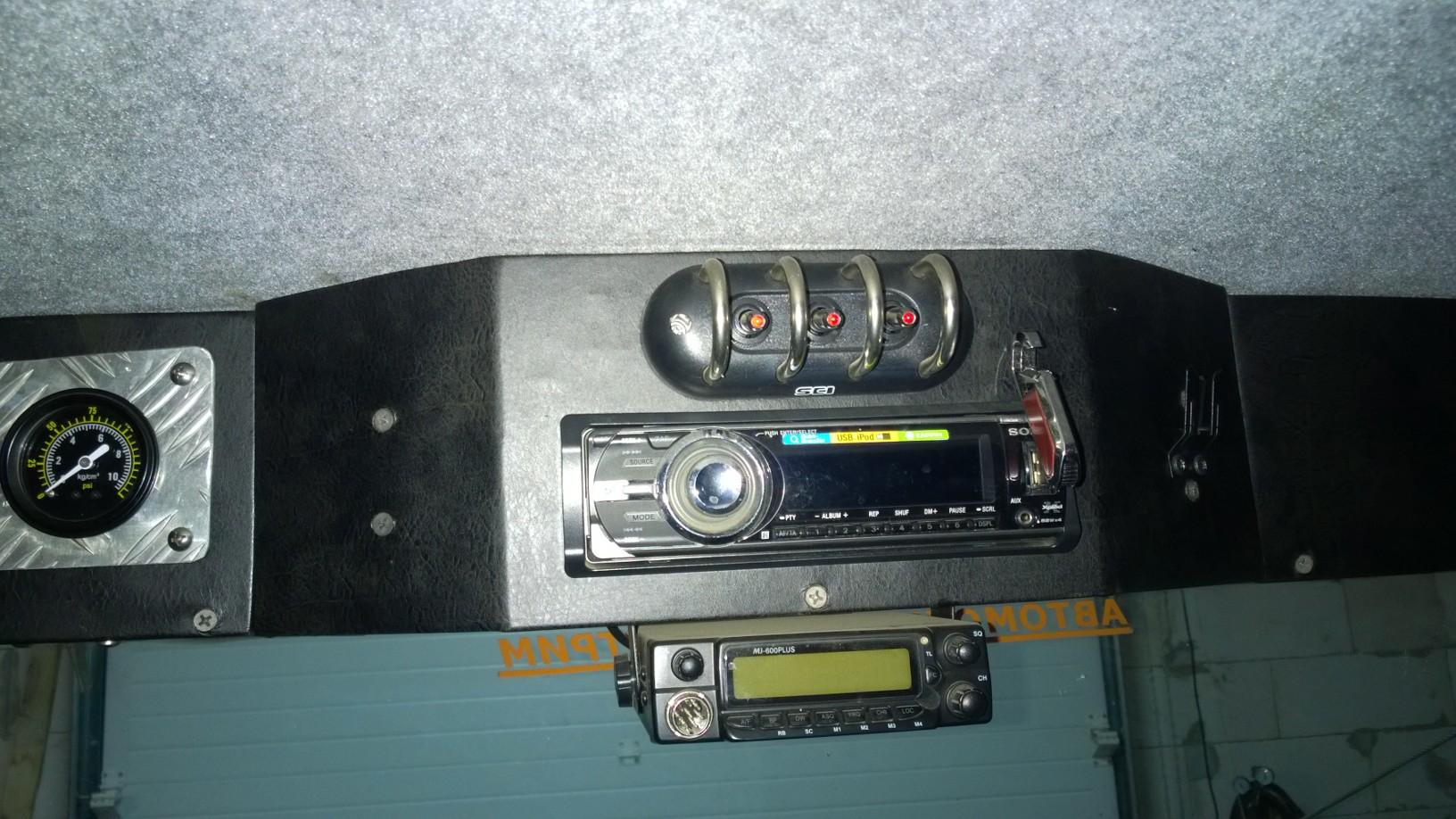

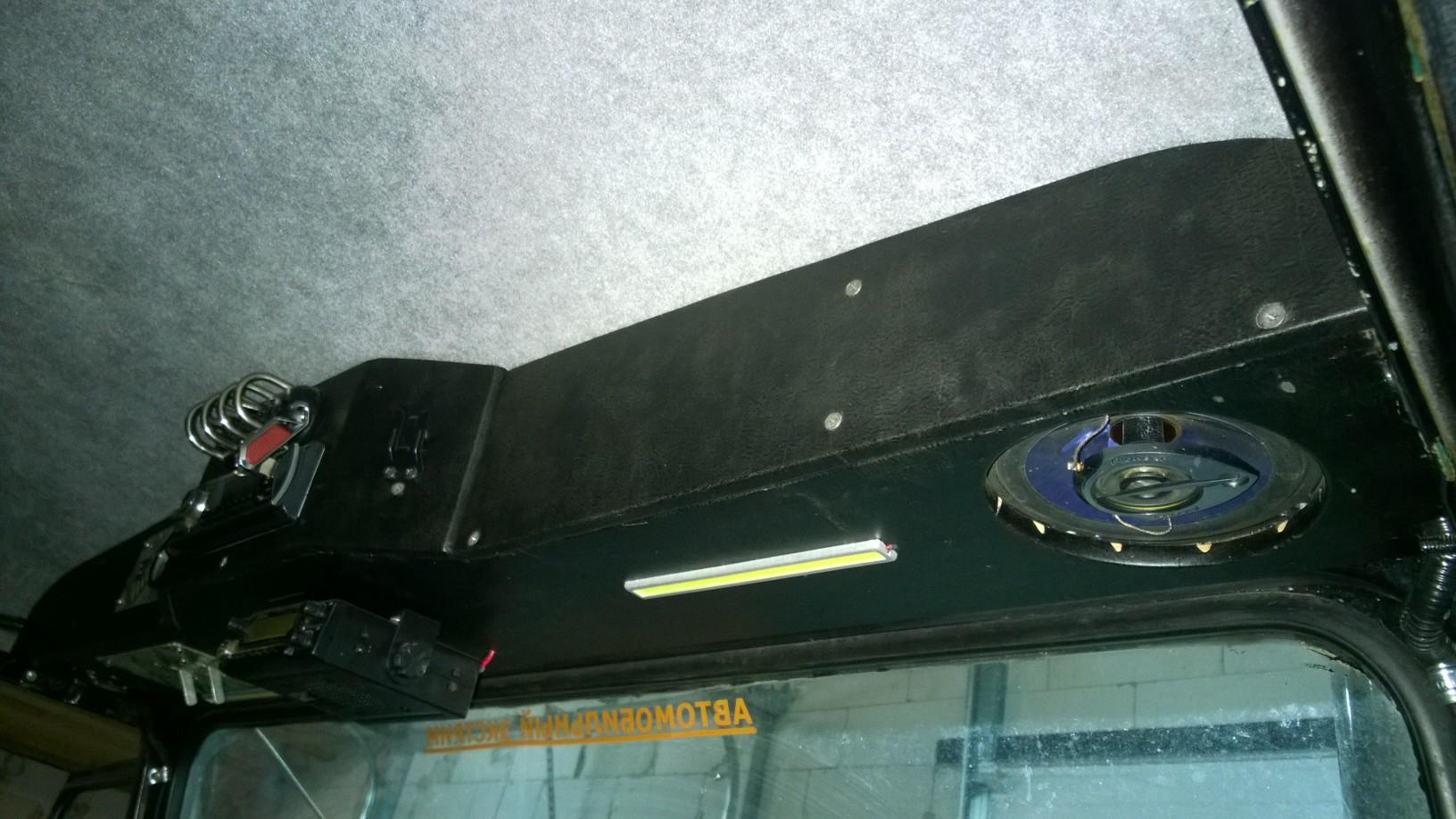

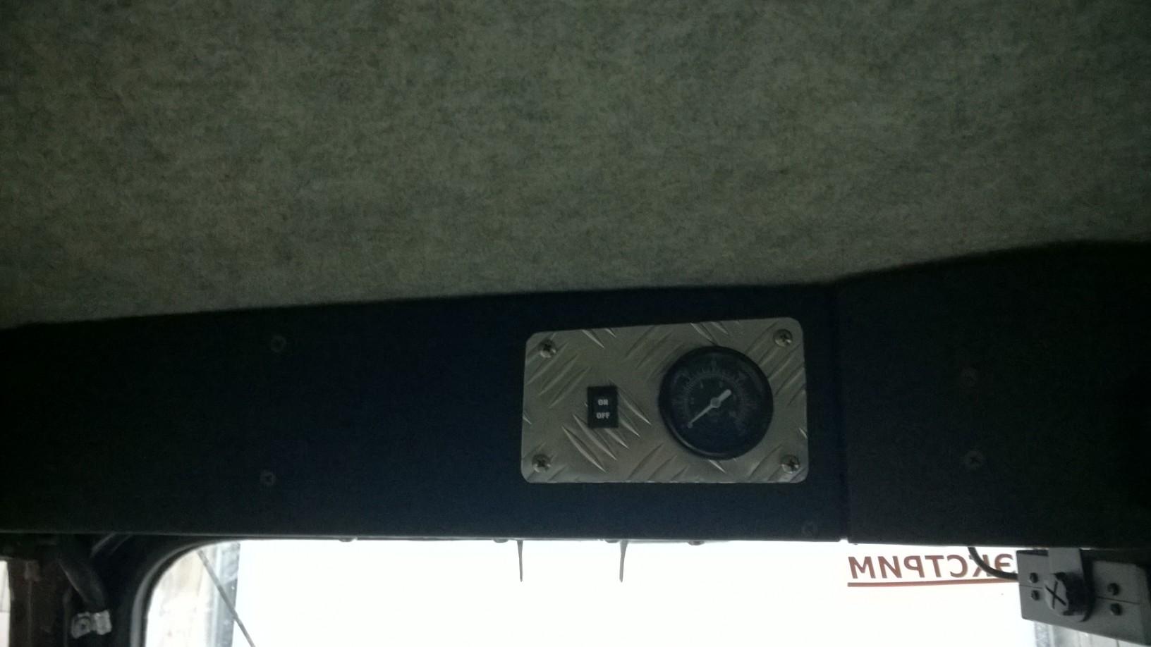

Я у себя делал полку под музыку, материал, фанера, динамики по краям, самые маленькие, на панели ещё разместил выключатели салонного света, магнитолу, манометр пневмосистемы и пневмокраны  блокировок, внутри разместил конвертор на 12в.

Как буду в гараже отфотаю, по толщине точно не помню но не неньше 8 мм, жёсткость не делал, т.к. крепил на уголки из мет полосы, изгибал по месту, в отверстия от зеркала по центру и по краям от козырьков.
