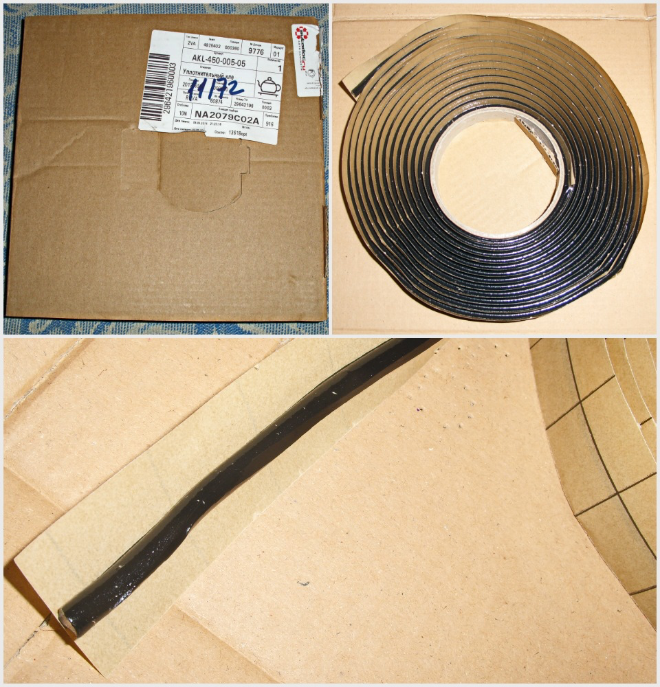

AZIAT 4 385 Откуда: Сочи Красная Поляна Машина: УАЗ Василий и LX570 #5 Опубликовано: 6 сентября 2019 36 минут назад, Master57 сказал: Наверняка же есть в продаже какой-нибудь герметик заводской,на что было приклеено на конвейере)) Вот на такой я стекла фар на 100ке ставил Номер его для заказа AKL45000505 Вот Fox давал номера разных подобных герметиков 59 минут назад, ВереярЪ сказал: на его похожее и клеилось. нет . Силикон не применяется там вообще . 1 Вверх Поделиться сообщением Ссылка на сообщение Поделиться на других сайтах
techmicha 130 Откуда: Ижевск Машина: 4RUNNER 3VZ-E 1990 г.в. #6 Опубликовано: 6 сентября 2019 1 час назад, Master57 сказал: Всем привет!мужики,подскажите,кто на что вклеивал стекла собачника на 130 сурфах и раннерах?я приклеил на несохнущий герметик боди,а он течёт,ещё и на жаре вытекает соплями из-под уплотнителя((на стекольный герметик не хочу,боюсь,что если надо будет снять,то не смогу вырезать,там же шпильки. Наверняка же есть в продаже какой-нибудь герметик заводской,на что было приклеено на конвейере)) Ставил на Abro, несохнущий герметик, рулоном. Артикул к сожалению только в воскресение вечером могу подсказать... 1 Вверх Поделиться сообщением Ссылка на сообщение Поделиться на других сайтах
AZIAT 4 385 Откуда: Сочи Красная Поляна Машина: УАЗ Василий и LX570 #7 Опубликовано: 6 сентября 2019 3 минуты назад, techmicha сказал: Артикул Abro ws-904 1 Вверх Поделиться сообщением Ссылка на сообщение Поделиться на других сайтах
mr.x 27 Откуда: уфа Машина: toyota 4runner #8 Опубликовано: 7 сентября 2019 Да. Отличная лента. Ее можно на екзисте заказать и не дорого. Мне 4 метра хватило. 1 Вверх Поделиться сообщением Ссылка на сообщение Поделиться на других сайтах
