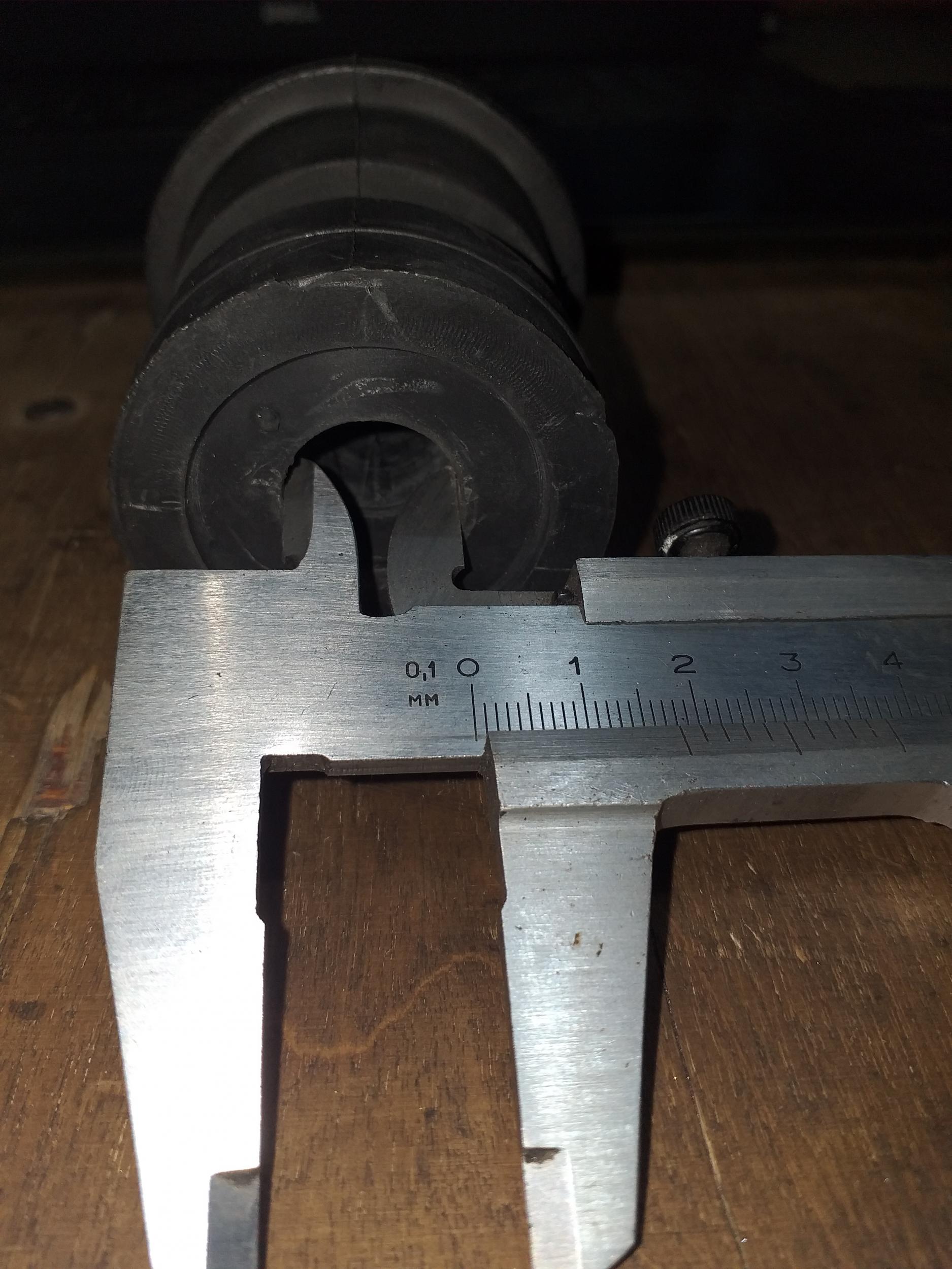

    Всем привет, сегодня купил кузовные подушки (производитель заводской Тайвань) на Прадик в 95 кузове, 96 год и немного не могу в понять, отверстие в диаметре под втулку в подушке больше чем сама втулка. Если по каталогу втулка 16мм то в подушке отверстие 18мм или так должно быть?20190910_080108.thumb.jpg.c92887be13bd232dc95dcd367f4d5cb7.jpg

    Привет! Я когда себе менял подушки то вроде были впритык по диаметру. Ставил оригинал.
    • Откуда: Нижневартовск -----> Ленинград
    • Машина: Пешком
    Да впритык должны быть, втулки еле заходили когда вставлял в сами подушки, по этому и не стал брать Тайвань и т. д. - оригинал поставил!

    Диаметр 18мм это на нижниих поджимных подушках, а на верхних отверстие на 16мм, вчера перемрил все

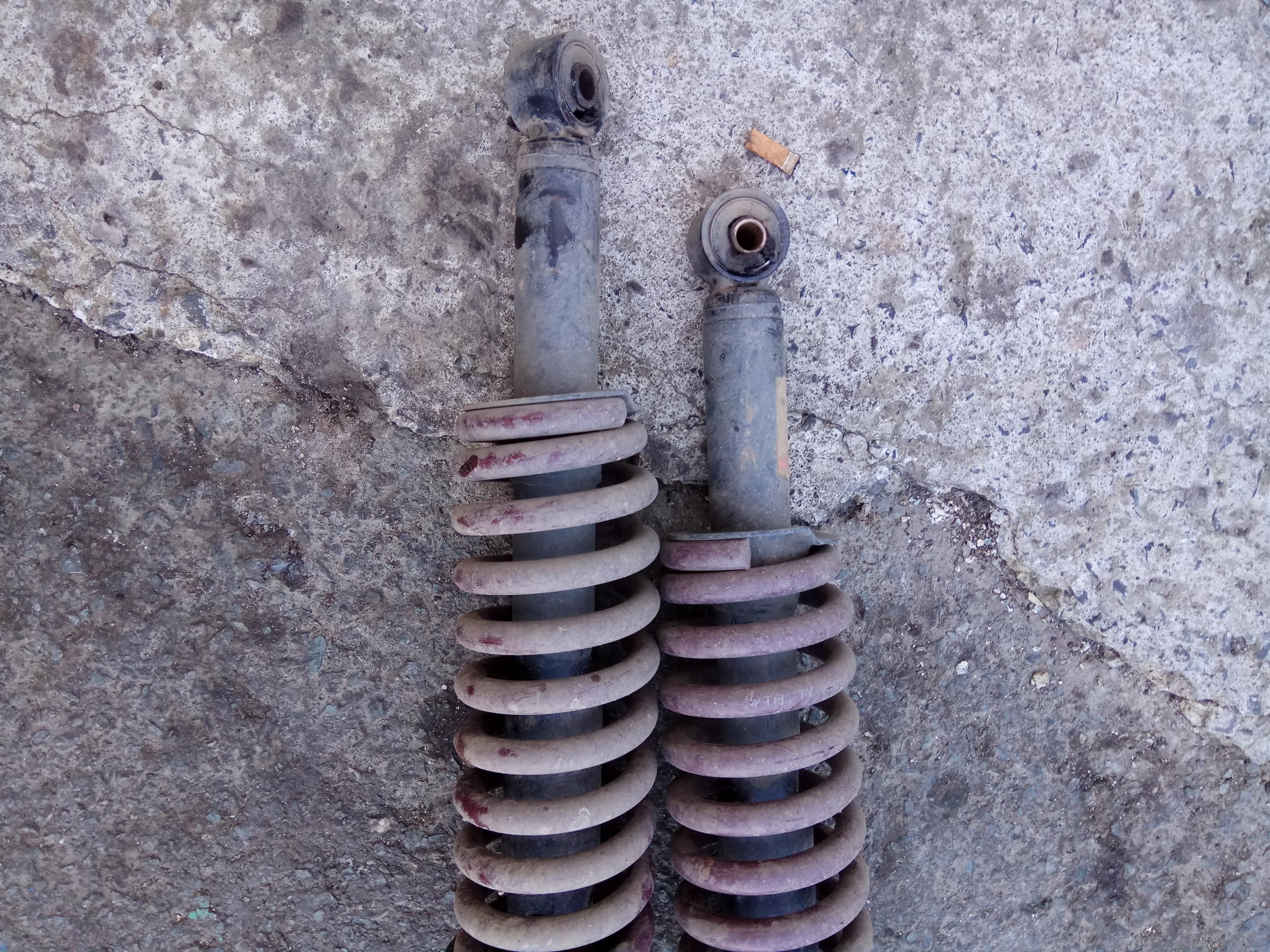

    Я как то прикупил сомнительного бренда амортизаторы, во что было после двух недель использования...
    Изменено пользователем Genaxa13

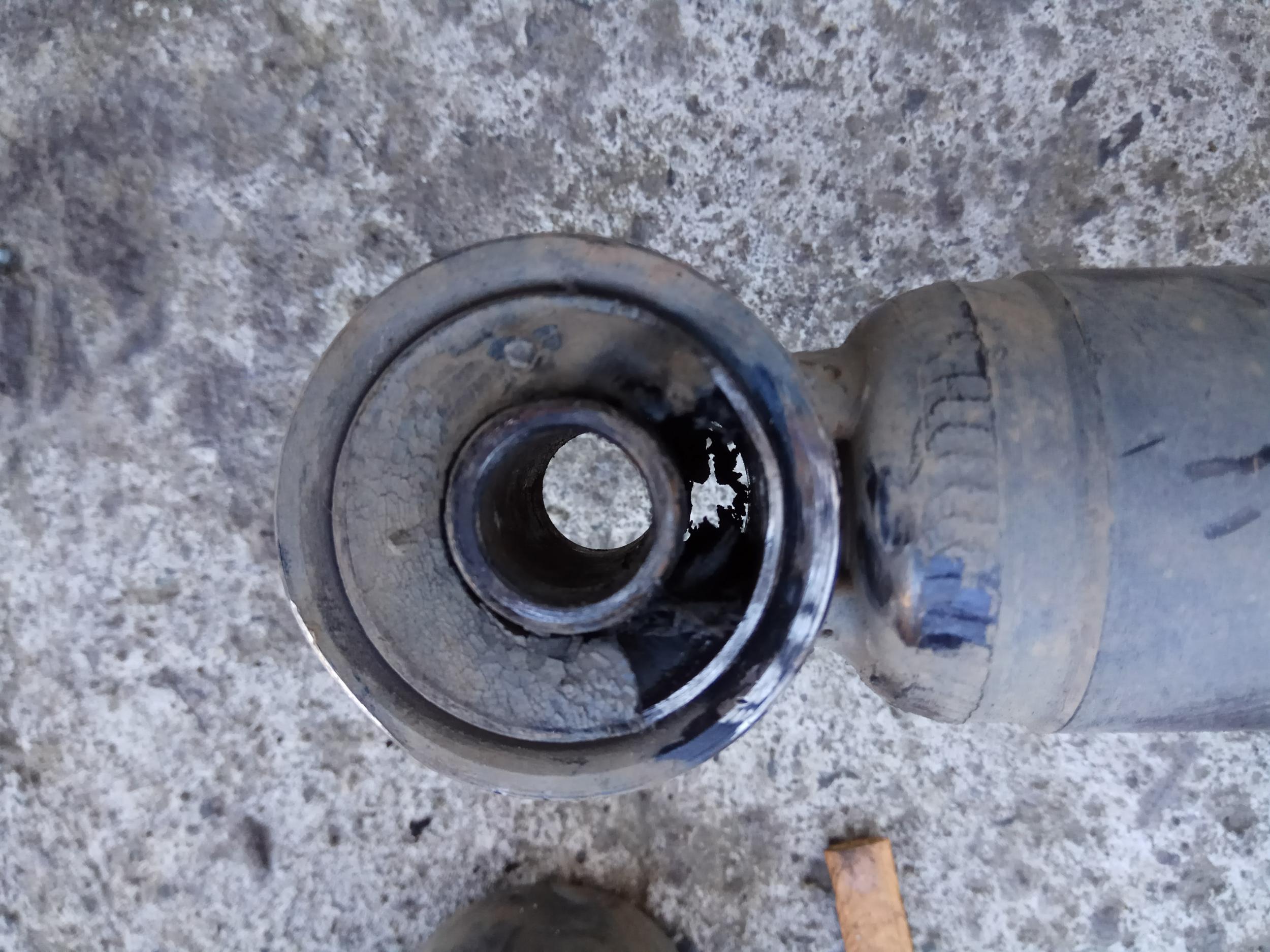

    На вывешенной затянул вот и результат.
    • Машина: Toyota Land Cruiser Prado 90 3RZ лебёдка 12000Lb чистокровный японец
    14 часов назад, volder сказал:
    На каком нахрен вывешанном? Если так рассуждать, то я б работал только на одни аморты, конечно обжатие на земле. За десять лет второй комплект амортов, не считая этого говна.
