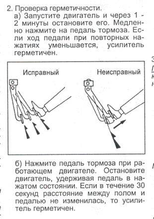

    Ясно, трубки осмотрю конечно. Есть какой-то примитивный способ проверки, кроме того что в книжке описан: накачать, запустить двигатель, педаль опустится. Заглушить, подождать, что педель не проваливается? Манометра нет увы.

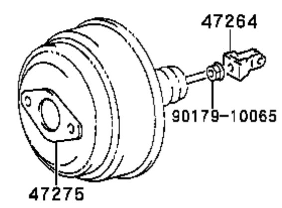

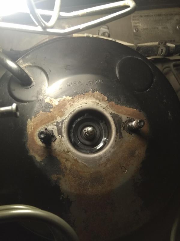

    Попробовал еще раз проверить по мурзилке. Запустил, накачал, заглушил, педаль пошла вверх. Завел, выжал тормоз, добавил газ, пошла педаль наверх. Заглушил и послушал у усилителя, немного шипит при глушении. Похоже нет герметичности. Шланги все перероверил. Сдернул шланг с усилителя, подул в него, потянул назад. Обратный клапан вроде работает как надо, в одну сторону. Одел шланг на усилитель, сдернул с обратного клапана, подул, шипит, потянул, шипит. Похоже нет герметичности. По фоткам из интернета посмотрел как выглядит стык усилителя с ГТЦ.
    Кто снимал, разбирал, подскажите, прокладка 47275 может влиять на герметичность, или все, хана мембране?
    • Машина: Surf RZN185 3RZ-FE
    Думаю, что эта прокладка (47275) не влияет на общую герметичность вакуумника ((

    Я так понимаю, если при запуск двигатель помогает давить на педаль, то магистраль исправна. При остановке и исправном клапане усилие на педали должно сохраняться, а у меня меняется. Если надувать или выдувать из вакуумника через трубку к которой подходит магистраль с обратным клапаном, то слышно небольшое шипение(обратный клапан убран при этом). Откуда шипит не понятно. Но варианты мембрана или корпус, раз прокладка не причем.

    Она не то что-бы должна продуваться, но при созданном разряжении в камере оно должно сохраняться (на несколько качков даже при заглушенном двигателе). Если этого не происходит, то где-то утечка. Но, как мне видится, меняется сам банка усилителя в сборе.

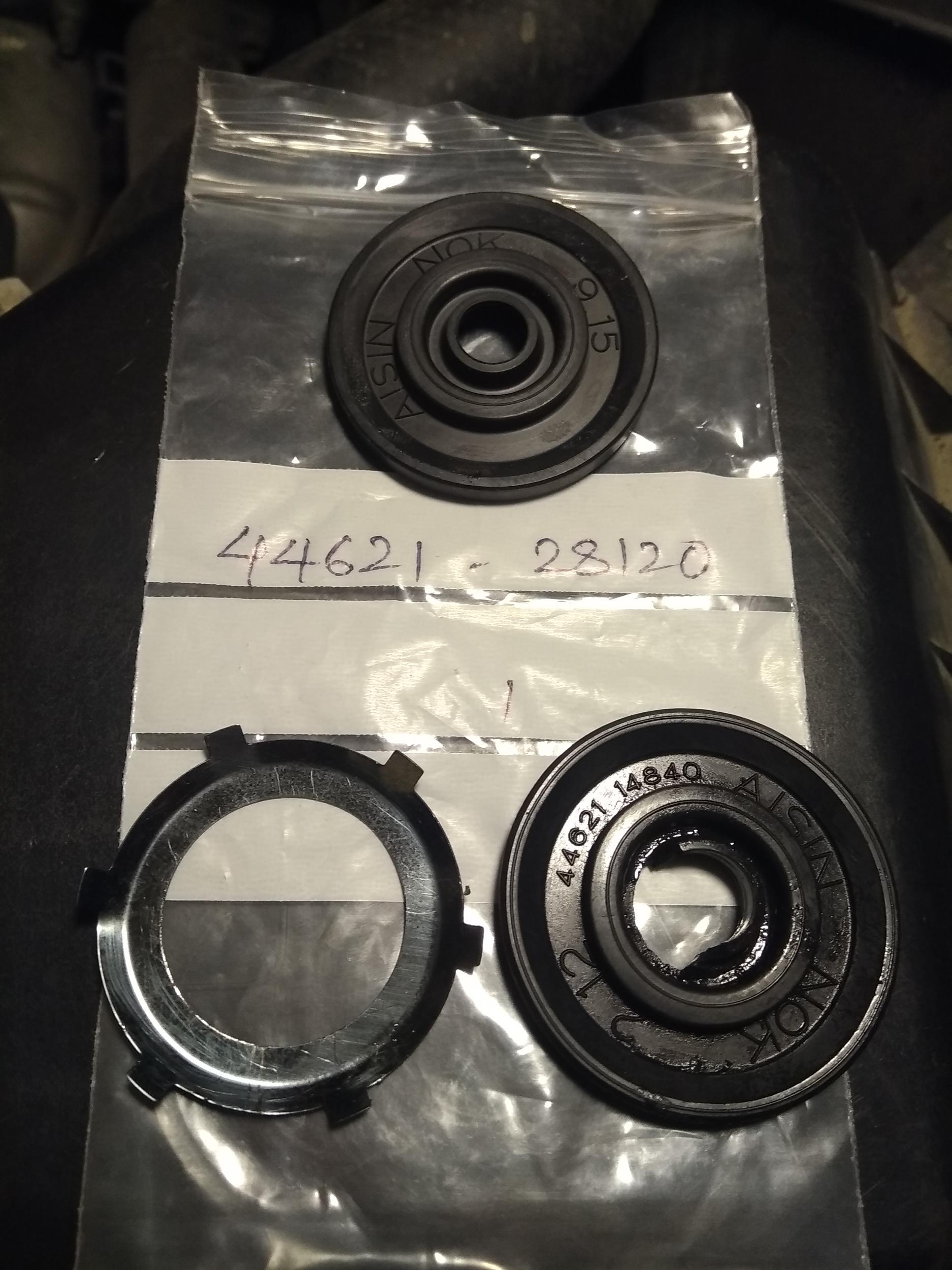

    на сурфклубе алматинском подсмотрел, там сальничек стоит.
    44621-28120 вот его номерок. Сам по незнанию сменил вакуум, который был успешно пролюблен. Теперь держу сальник в запасе.

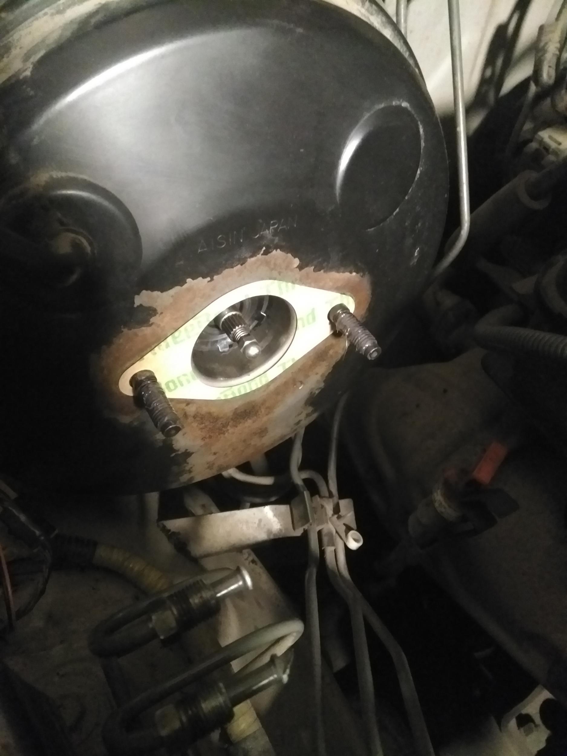

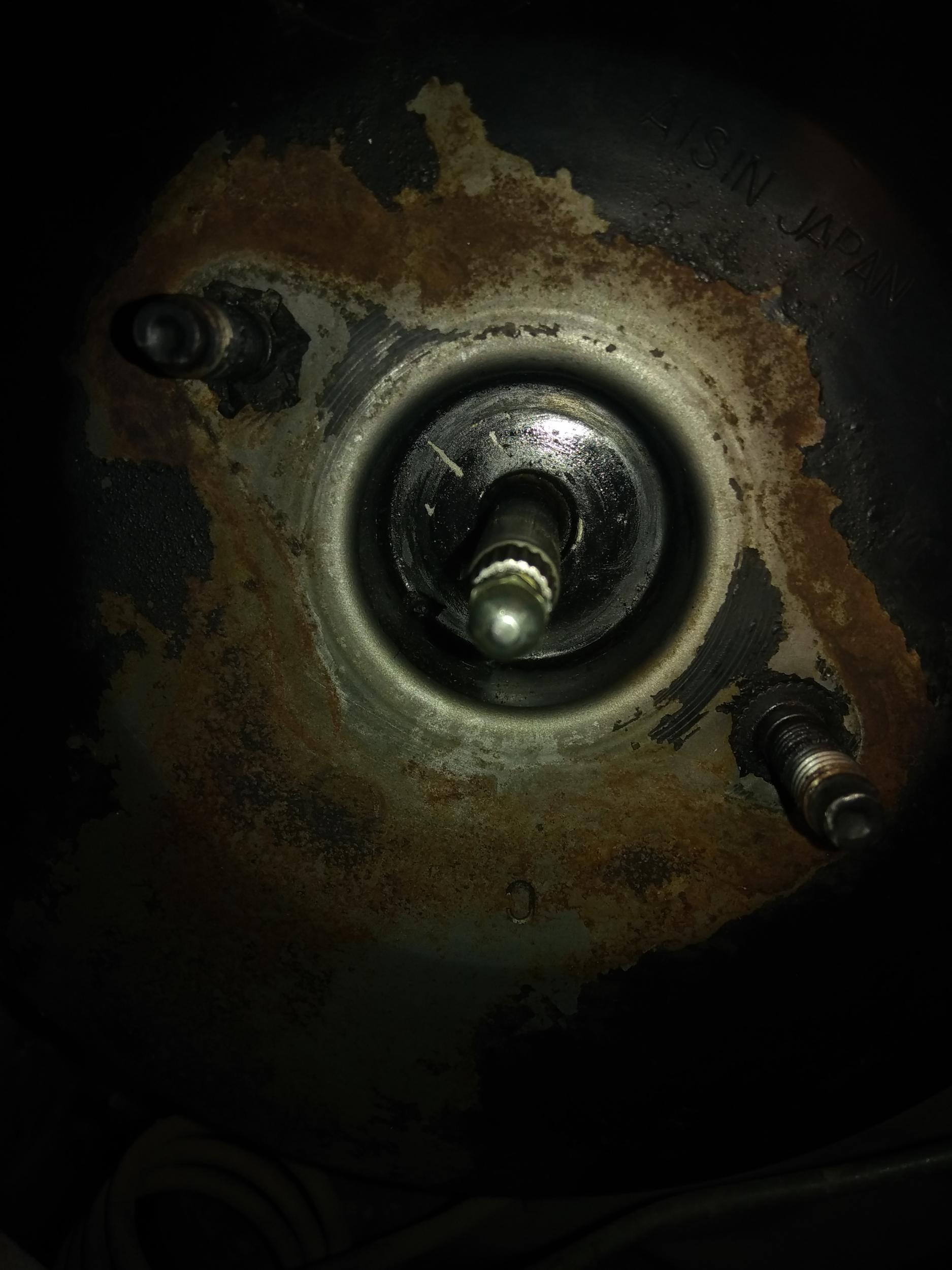

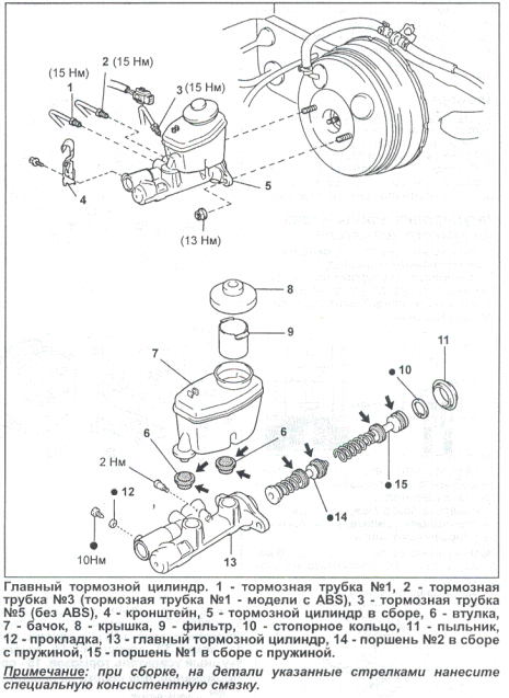

    Отчитаюсь о замене. Было куплено и использовано:
    Сальник 4462128120 TOYOTA
    Прокладка 47275-12020 TOYOTA
    Ремкомплект главного тормозного цилиндра 04493-14160 TOYOTA
    Крышка 47230-12040 TOYOTA
    Жидкость тормозная PFB750 LUCAS/TRW 2 шт.
    Смазка TRW (PFG110)
    Менять сальник не отключая ГТЦ от магистралей не удобно, да и ранее был куплен ремкомплект для его замены и жидкость тоже просилась на замену.Следов старой прокладки вообще не было. Сальник был сырой. Поэтому отключил ГТЦ, снял. Долго не мог понять как вытащить сальник. Потом понял что он просто зажат кольцом. Утконосами выдернул кольцо. Кольцо удалось выправить, но лучше конечно новое. Старый сальник был просто надорван. Видимо давно просился. Ну и грязненько так достаточно. Зима не позволила покрасить корпус усилителя. Бачок дома промыл и просушил.  Ремкомплект ставил по книжке. Трудностей нет. Смазывал все 110 смазкой. Зеркало ГТЦ не смотря на возраст в идеальном состоянии.

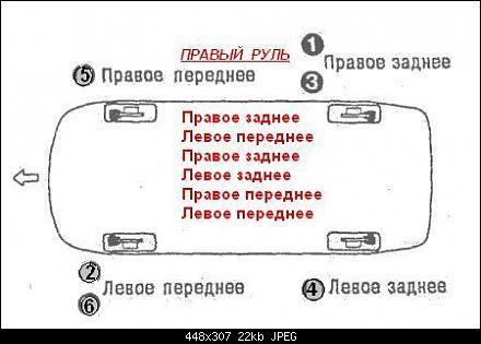

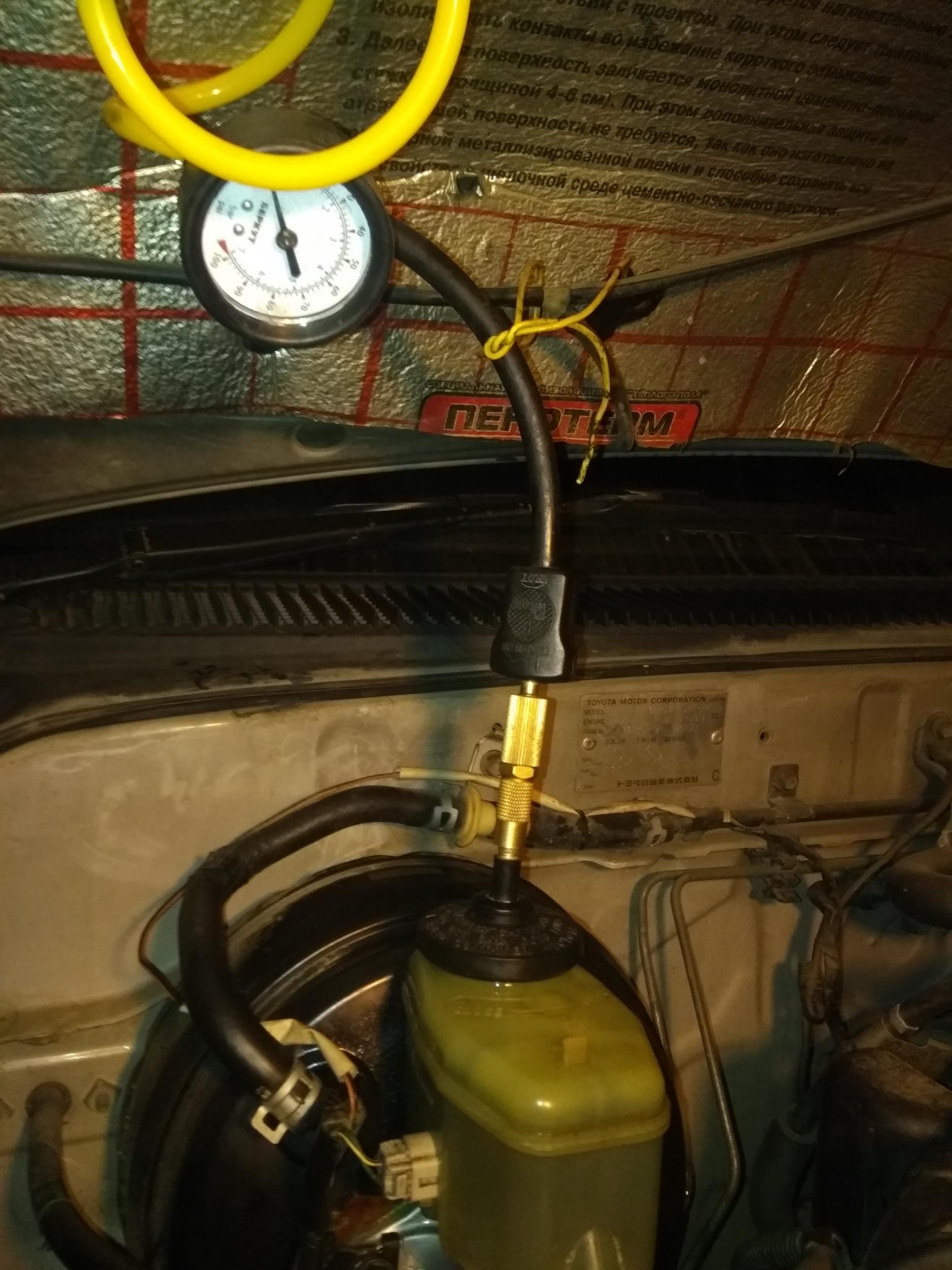

    Прокачивал по схеме клапан ГТЦ(Болтик-заглушка в самом конце), выходы на трубки ГТЦ, выходы с блока АБС а потом по форумной картинке.
    В давние времена было сделано два устройства для прокачки.
    Одно это крышка бачка с соском от безкамерки. Одеваем на бачок, качаем компрессором 1-1,5Бар и все накрываем тряпочкой, чтобы если сорвет крышку все не забрызгать жижей. У меня шланг спиральный 7.5 метра, его объема и объема бачка хватает чтобы давлением продавить жижу ит максимума к минимуму, потом нужно подлить жижу и качнуть еще раз.
