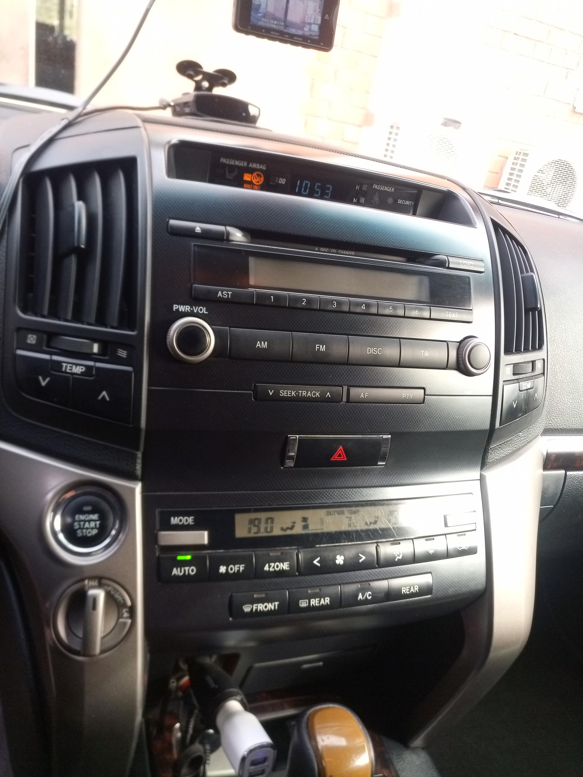

    Смотрел машину. Выбираю себе, встретил интересную машинку, а она в непонятной комплектации. Знающие люди, подскажите, какие отличия могут быть кроме отсутствия монитора? Несколько фото прилагаю.двигло 4.7, 288 л.с.

    Скорее всего с Эмиратов, на зеркалах надписи обычно на арабском или с Австралии.

    печка может быть неполноценная

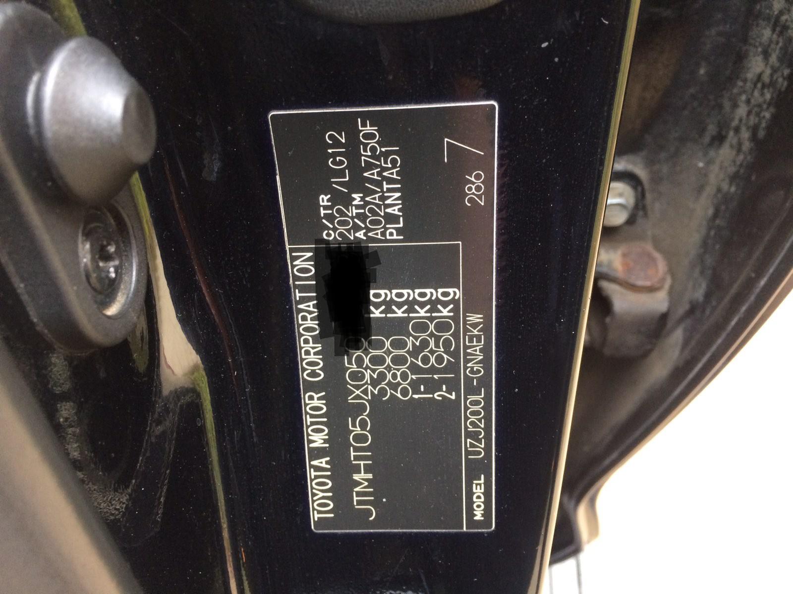

    страну вывоза можно узнать по номеру ПТС
    по ВИНу в тойоте можно узнать для какого рынка изготовлена

    на двери табличку надо сфотать там в номере модели если последняя буква Vто араб..W-европа.

    печка может быть кастрированная.советую найти тему на форуме *как согреть араба*
    если это араб конечно

    Вот табличка, вроде как европеец)

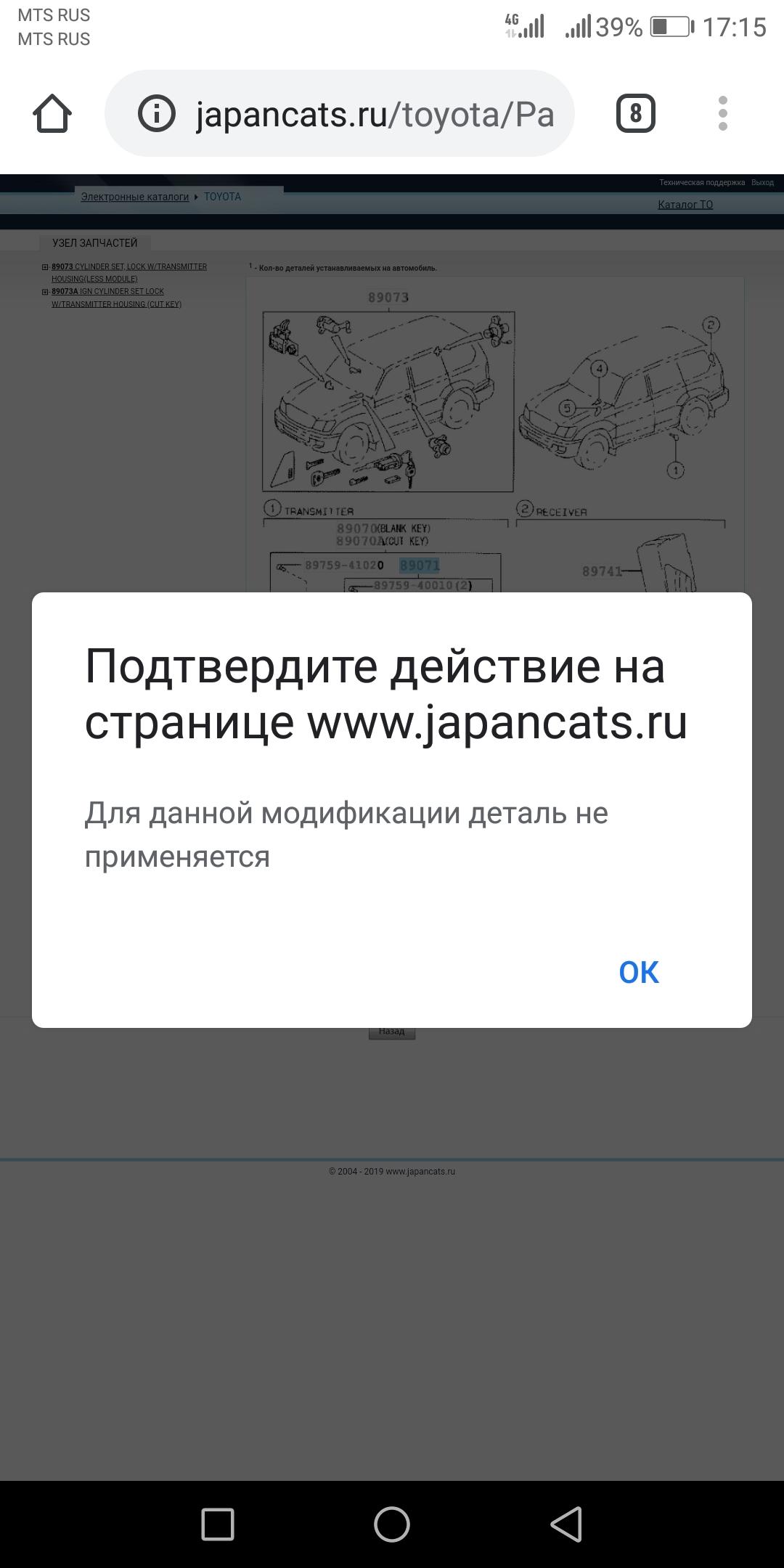

    По вину на том же элькатсе посмотреть есть на нем дисплей или нет по применимости. Может родной как раз накрылся а на эту с разбора взяли дешевый от араба.
    Навскидку магнитола похожа как от версии с механикой.
    Были такие комплектации на Европейцах. Голова 86120-60890 Pioneer DEX-MG8277zt

    похоже кто то пригнал из Европы частным образом.посмотрите в ПТС первого владельца-если частное лицо то так оно и есть
    Вам сильно повезло что не стоит голова с климатом.Ставь че хочешь-хоть Алпайн с монитором.хоть Теслу.

    Да обычно. За 200ку утверждать не буду, но например на 100ке, если у тебя в комплектации какой-то детали нет, а на схеме в джапанкатсе ты её выбираешь, выдается сообщение "на данную модель деталь не применяется".
    А то что на тоету можно что угодно от другой такой тоеты поставить, это и так понятно. Унификация огромная.
