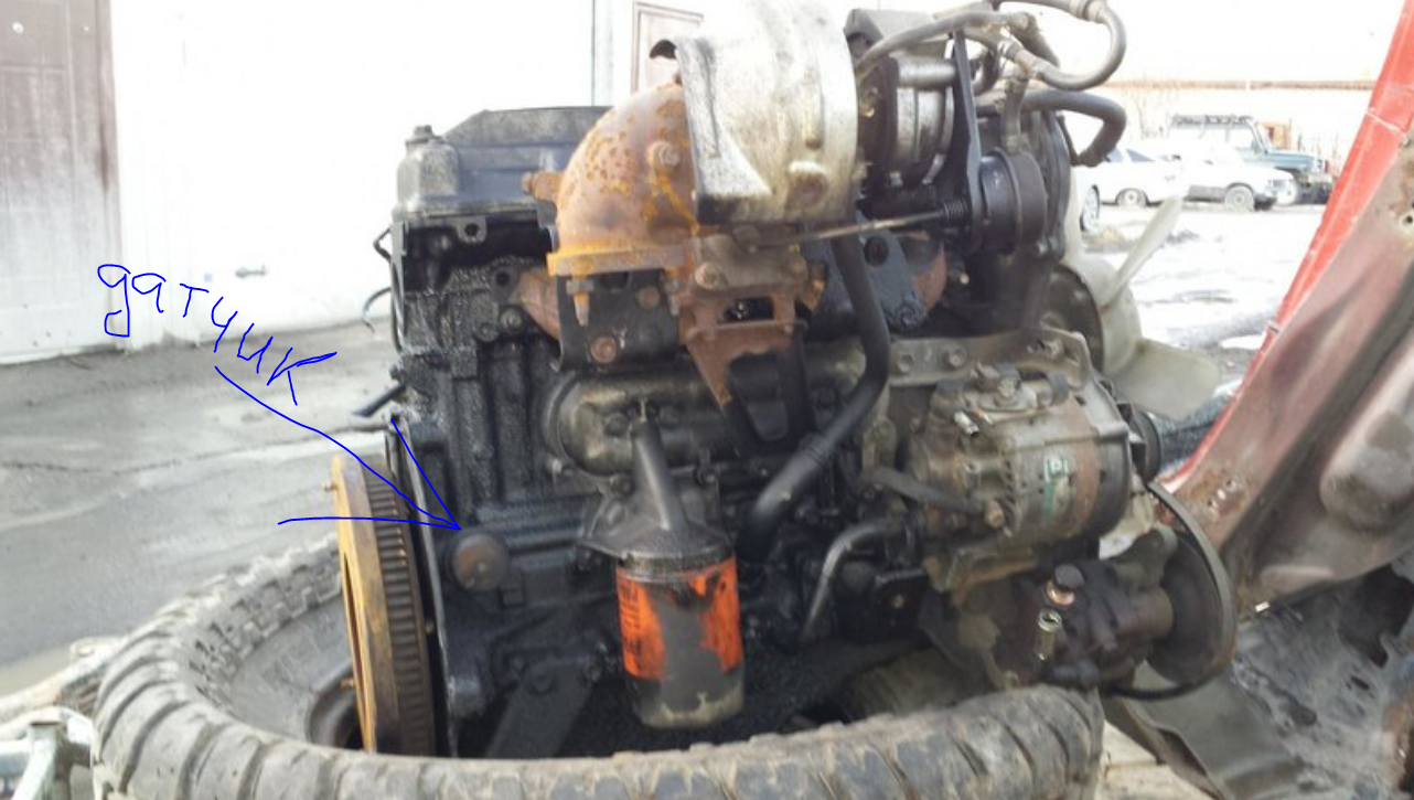

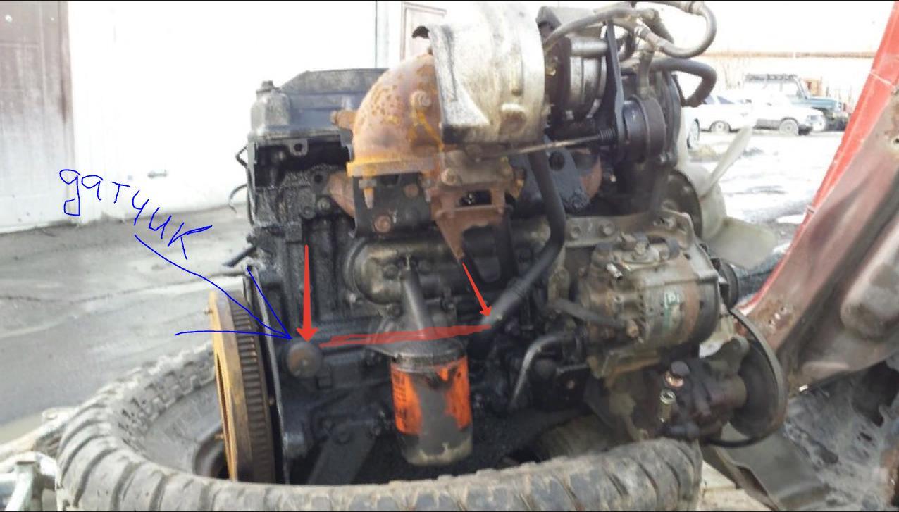

    на блоке 2Л в главной масляной рампе два отверстия под датчики

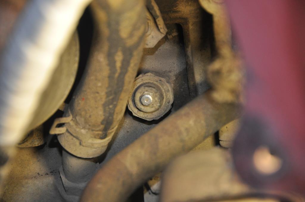

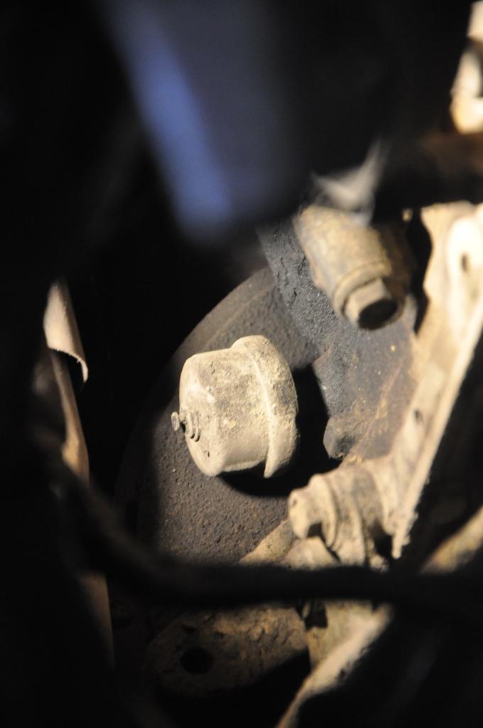

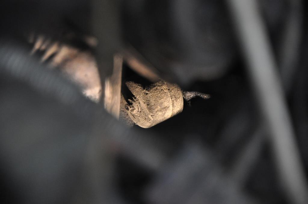

    Два датчика у меня на 2лт-е
    Под турбиной на стрелку(второе и третье фото)
    Справа от слива масла с вакумного насоса-не знаю на что(первое фото)

    А можно по подробнее про первое фото. Никак не соображу где это. Может получиться туда датчик на лампочку поставить.

    на первом  ,  -для ламы, на втором и третьем для стрелки. :popcorn:
    Если смотреть на масляный фильтр,первый перед ним, (  с переди), второй  позади фильтра, за приемной трубой глушителя.

    На 120м, на сколько помню (крутил туда манометр недавно), одно отверстие как и на Вашем фото. И туда вкручен датчик для красной лампы, стрелочного указателя нет. Если очень хочется, что мешает вкрутить туда датчик для лампы?

    говоря грубо,под жопой генератора

    я смотрю по фото , у тебя ни  один не подключен )))

    Фотографиям 7 лет,фоткал чтоб отослать товарищу,чтоб он подсказал где какой.
    Подключил,стрелка не пашет.Сменил.Год и снова не пашет.Сменил.Датчик умер.Потом снова стрелка.А покупать каждый раз приборку из-за стрелки накладно...
    Забил на эту тему,надоело .Ибо механически измерил,давление как у молодого,скока не помню:biggrin:
