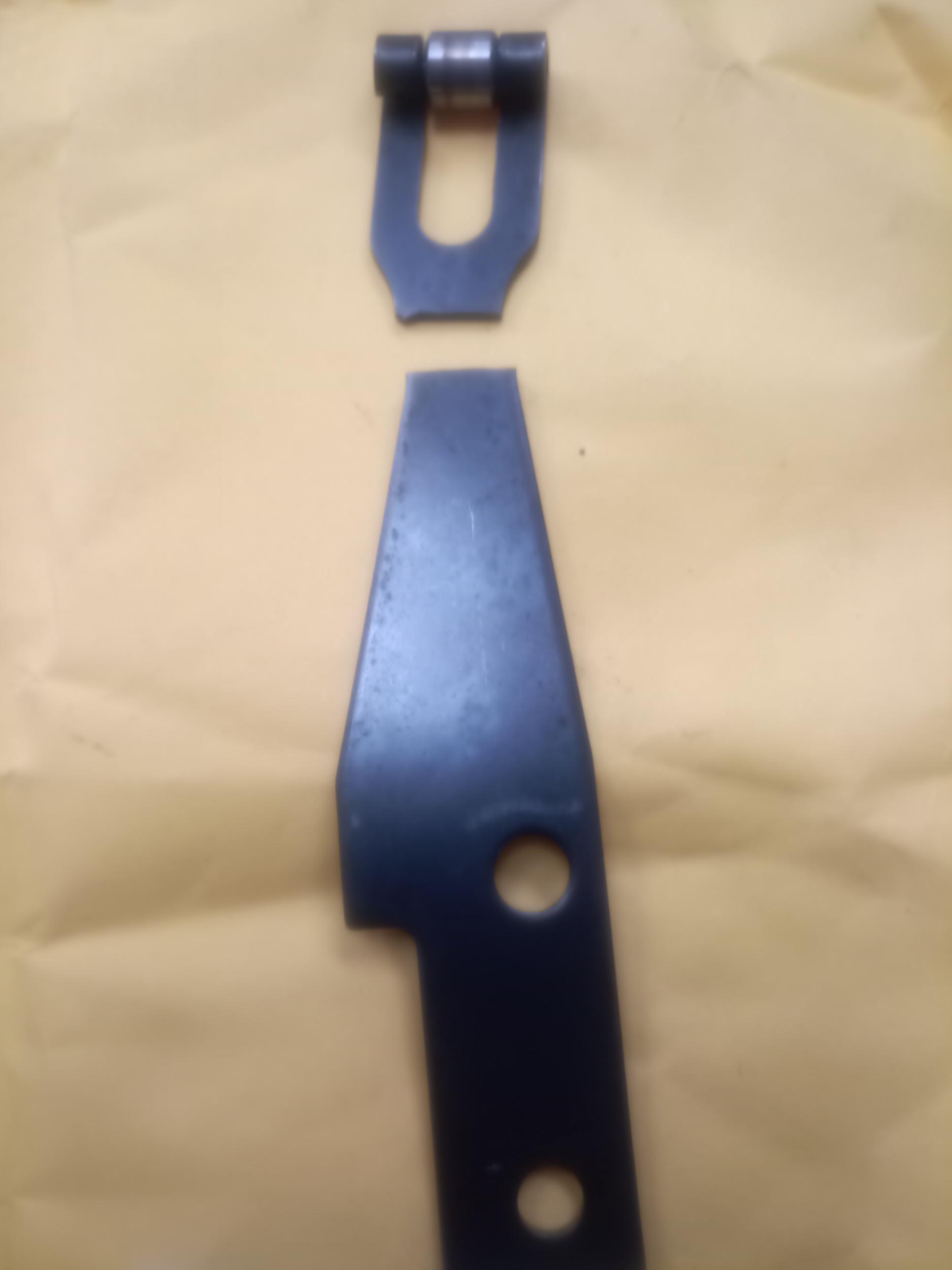

    • Машина: МПС, ТЛК 80
    Постигла такая же участь, сломалась планка фиксатора. Для замены достаточно снять поддон.
    Если есть у кого в запасах, буду признателен.
