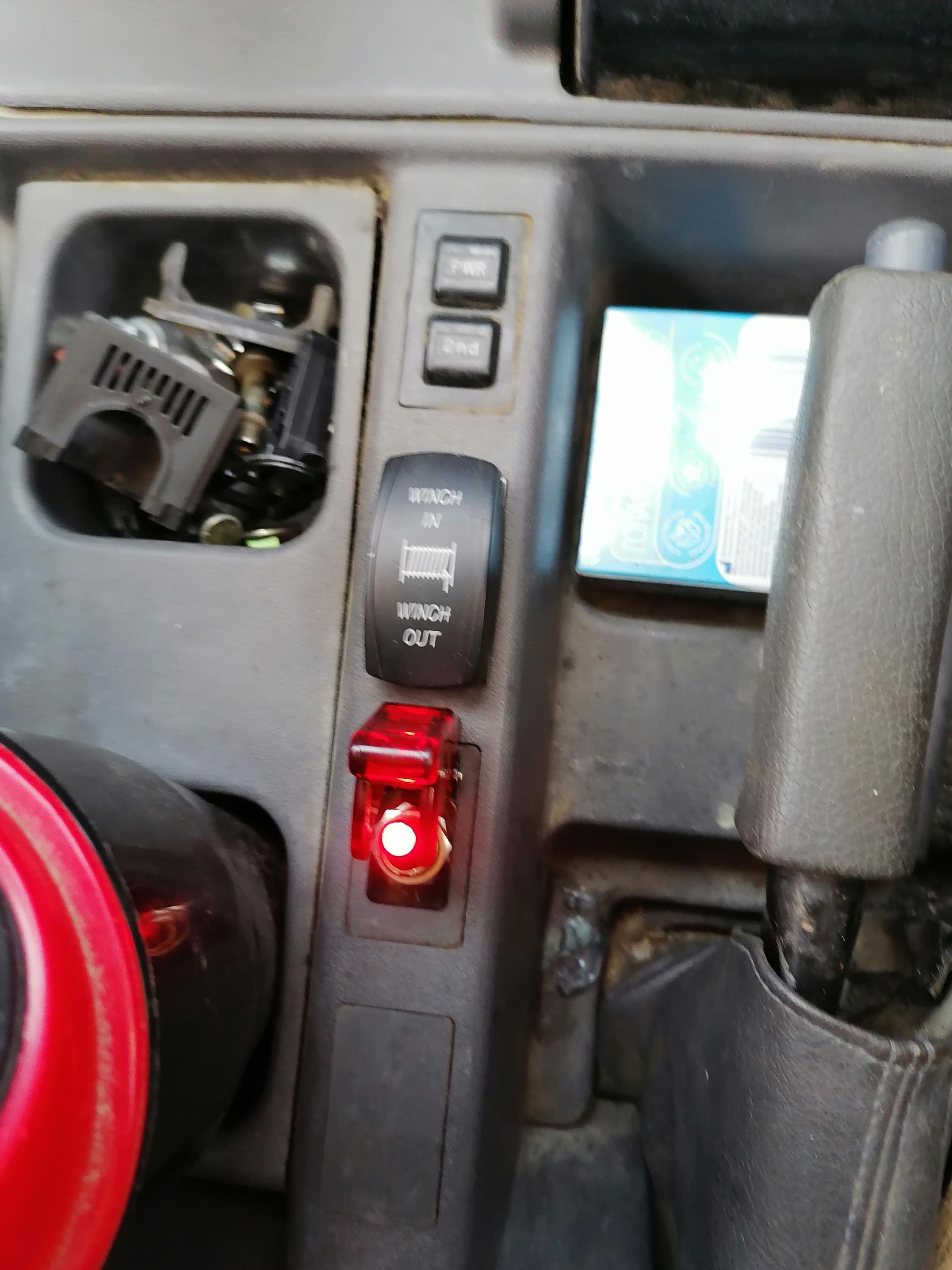

sakhalinetz 15 Откуда: Южно-Сахалинск Машина: TLC HZJ77 лифт +6" колёса 38,5" #28 Опубликовано: 26 мая 2022 Народ! Никто не знает можно ли как-то, реализовать схему работы Gruner 750H с блоком управления УРА-1000 с помощью обычного двухпозиционного выключателя? Очень хочется, что бы всё по феншую было. Вверх Поделиться сообщением Ссылка на сообщение Поделиться на других сайтах
Petyara 149 Откуда: Мытищи, Шаховская Машина: ТLC73 KZTe AT, Simex 36/12,5/15, HZJ77ZX БиГКузя- all lock, , BFG 33/12,5/15КМ2, Ramsey #29 Опубликовано: 26 мая 2022 А что именно ты хочешь сделать? Вверх Поделиться сообщением Ссылка на сообщение Поделиться на других сайтах
Obrokoff 426 Откуда: Петропавловск-Камчатский Машина: Mitsubishi Lancer Evolution 8 GSR #30 Опубликовано: 30 мая 2022 26.05.2022 в 18:48, sakhalinetz сказал: Народ! Никто не знает можно ли как-то, реализовать схему работы Gruner 750H с блоком управления УРА-1000 с помощью обычного двухпозиционного выключателя? Очень хочется, что бы всё по феншую было. Такое устроит? http://gruner.su/shop/32/desc/pn-ucm-2x Вверх Поделиться сообщением Ссылка на сообщение Поделиться на других сайтах
sakhalinetz 15 Откуда: Южно-Сахалинск Машина: TLC HZJ77 лифт +6" колёса 38,5" #31 Опубликовано: 30 мая 2022 26.05.2022 в 19:27, Petyara сказал: А что именно ты хочешь сделать? Да всё уже сделали. Идея была в том, что бы реле Gruner 750H управлялся с помощью обычного двухпозиционного выключателя. Долго спорили с электриком. Но в результате теперь всё по феншую и так как я хотел) 10 часов назад, Obrokoff сказал: Такое устроит? http://gruner.su/shop/32/desc/pn-ucm-2x Нет) Теперь на морде механическая лебёдка, а сзади электрическая. Обошёлся PN-UCM-1X Вверх Поделиться сообщением Ссылка на сообщение Поделиться на других сайтах
