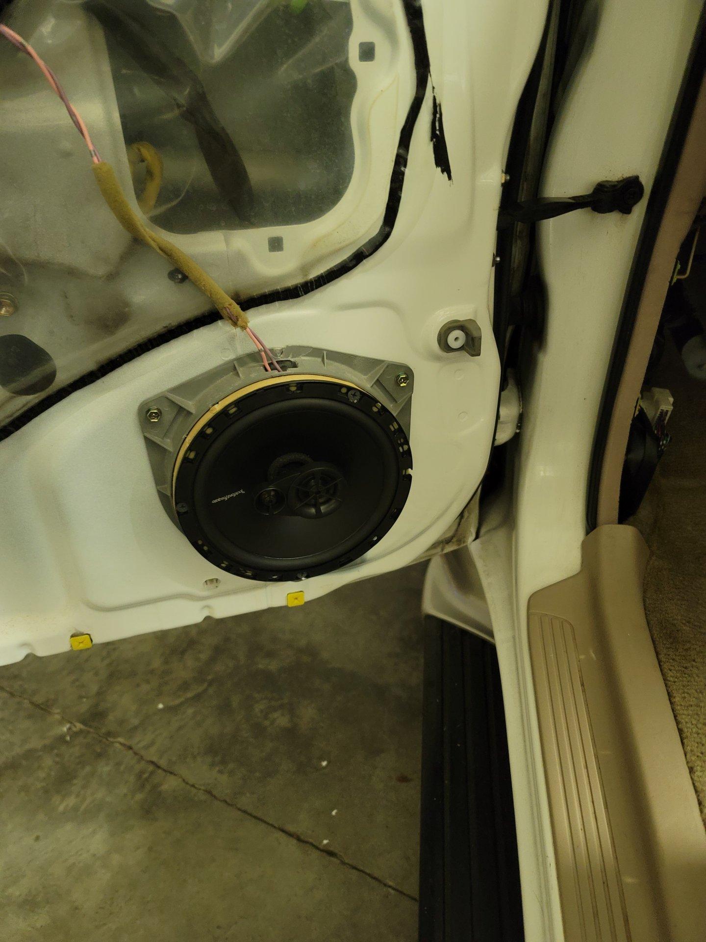

    Можно установить с лекса 470.Динамики у них в корпусах.
    9 минут назад, Святослав186 сказал:
    С подиумами не хочется заморачиваться, поэтому интересен вариант установки в штатные места
    я имел ввиду,что новые динамики нужно будет закрепить через корпуса штатных динамиков.Когда дверь разберешь,то все будет понятно

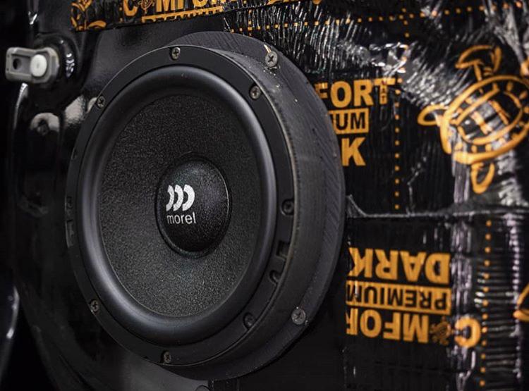

    Мне Морель Максима 6 поставили и усилок.
    Спереди двух компонентные, пищалки в родные места встали.
    Задние коаксиальные

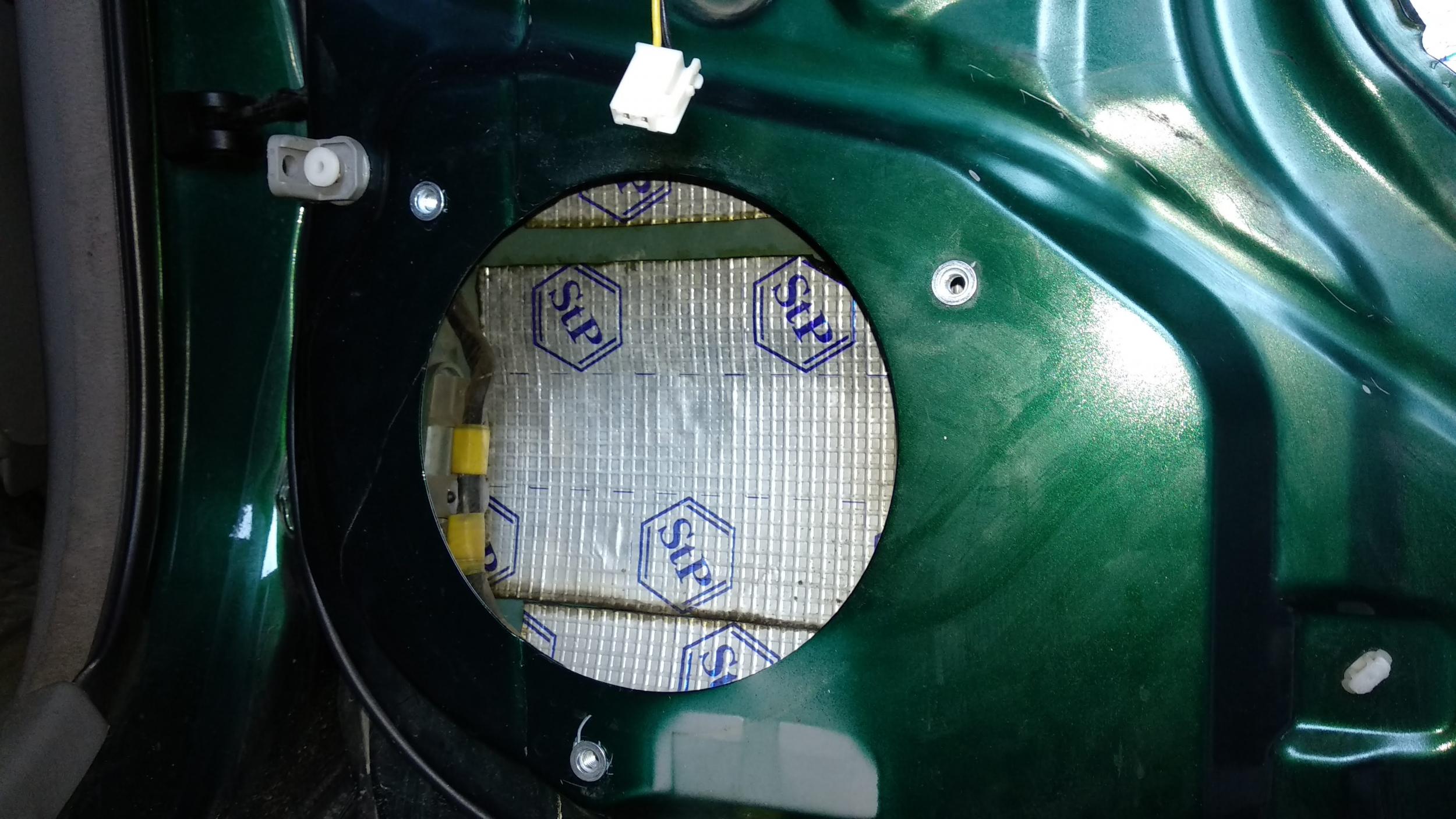

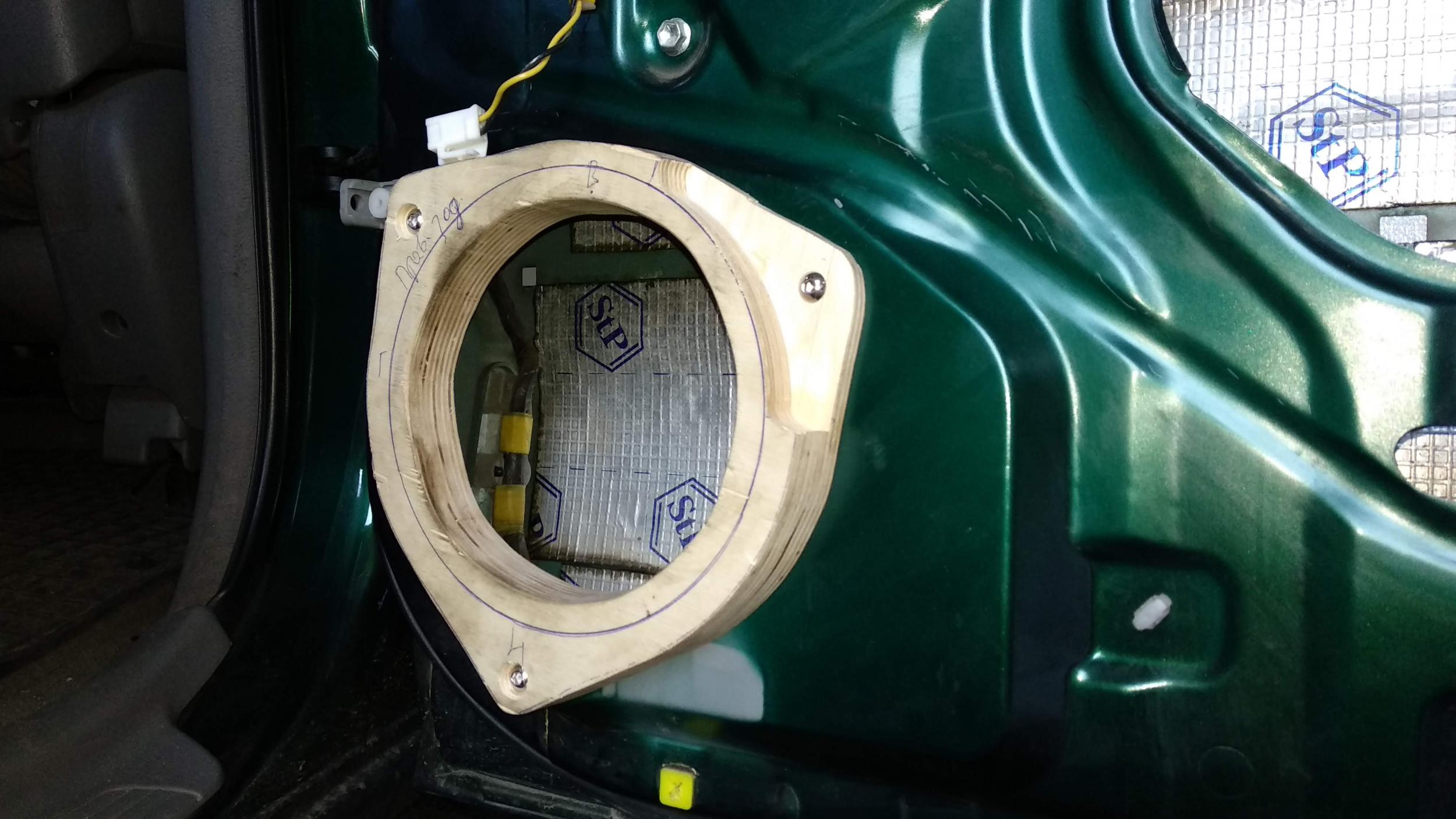

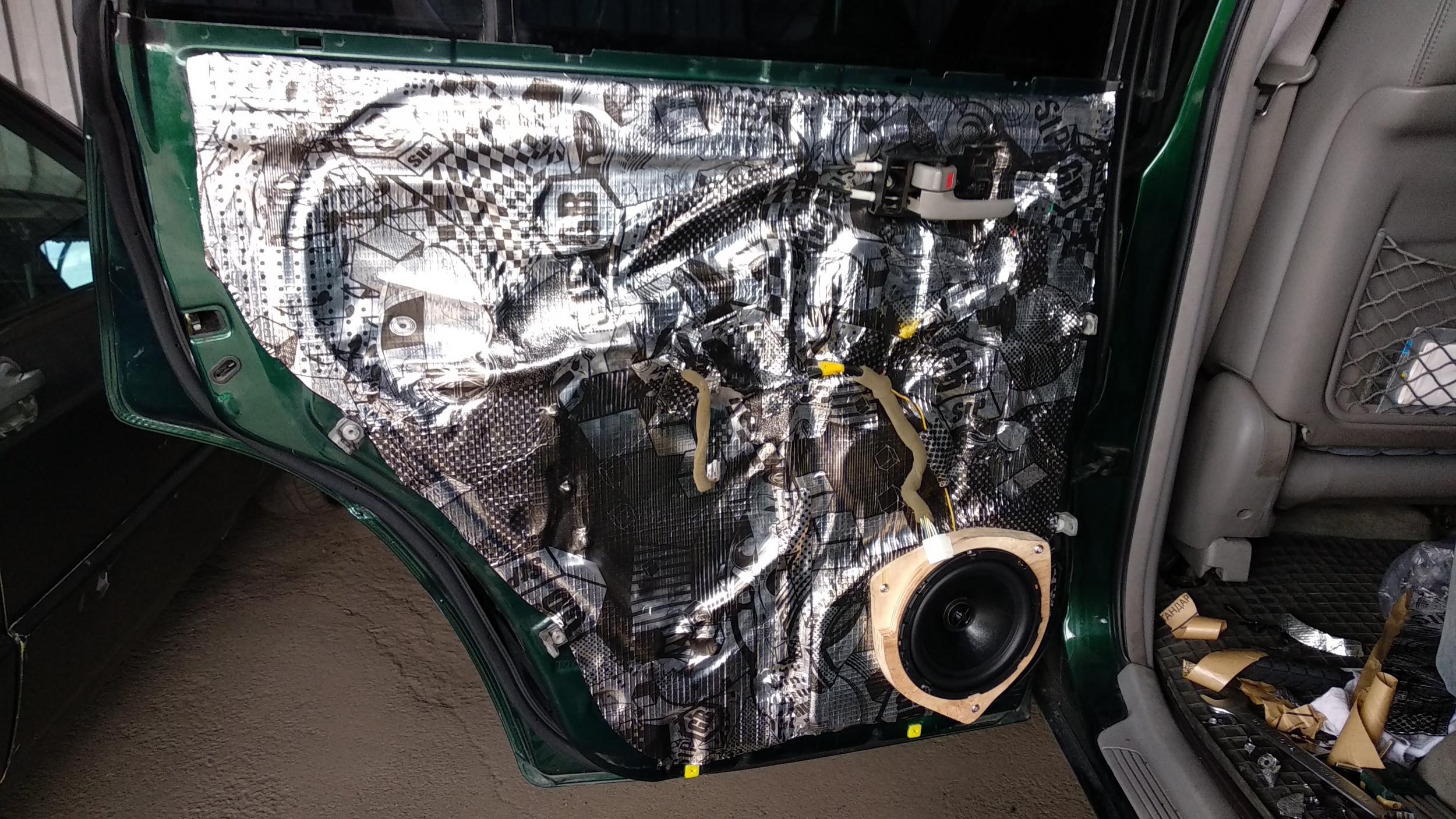

    подиум делается очень легко.
    я использовал старые динамики для разметки.
    поставил уралы АК74 в зад коаксиальные, перед двухкомпонентный
    IMG_20180613_190426.thumb.jpg.4623c96b18818f0dac9eb5db5c70f866.jpgIMG_20180613_190609.thumb.jpg.974a17ac7990afe45f36f24bb1f24013.jpgIMG_20180729_174550.thumb.jpg.c92ace5ddae4d4ed963c4165234684b5.jpg

    13 часов назад, Святослав186 сказал:
    А сами колонки в родные места встали без переделок?
    Подиумы сделали
    • Машина: TLC 105
    Спереди поставил Infinity Kappa 60csx, на зад заказал Polk Audio MM651. Играют от головы, но с шумкой. Специально брал низкоомные для работы от головы. Этого достаточно.
    • Откуда: Нижневартовск
    • Машина: TLC100 VX 2007
    3 часа назад, Tita сказал:
    Подиумы сделали
    и на перед и на зад?
    Да.Нужно делать и на перед и назад.Штатные колонки все 4 штуки одинаковые

    • Откуда: Ташкент
    • Машина: Toyota Land Cruiser 100, 4.7 мкпп
    22.10.2019 в 14:42, Святослав186 сказал:
    Ок. Всем спасибо
    ШВИ еще очень не мешает сделать. На моей сотке морели компоненты стоят через проставки-подиумы. Пищалки морели в штатных местах у зеркал (только перед). Их можно направить в штатных местах, как и мидбасы для создания простенькой сцены.  Так как езжу часто один, то звук перегоняю 60х40 вперед. Для не избалованного меломана вполне достойный звук.
