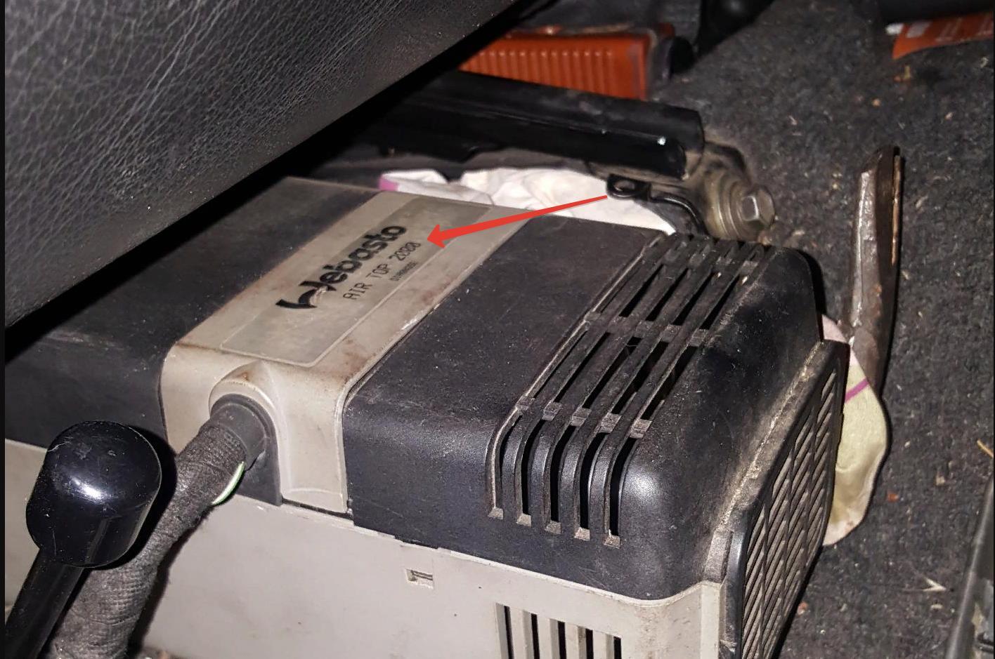

  • Откуда: Москва, ЮАО
Сиденья с амортизаторами? Если нет,то под сиденье переднее встает на ура.
Могу сфотать как выглядит...

  • Машина: ТЛС 73 кабрио 35,TRX-4, PUMA,и 4 кабриолета
1 час назад, МакПа сказал:
Сфоткай, тоже оч интересно как выглядит

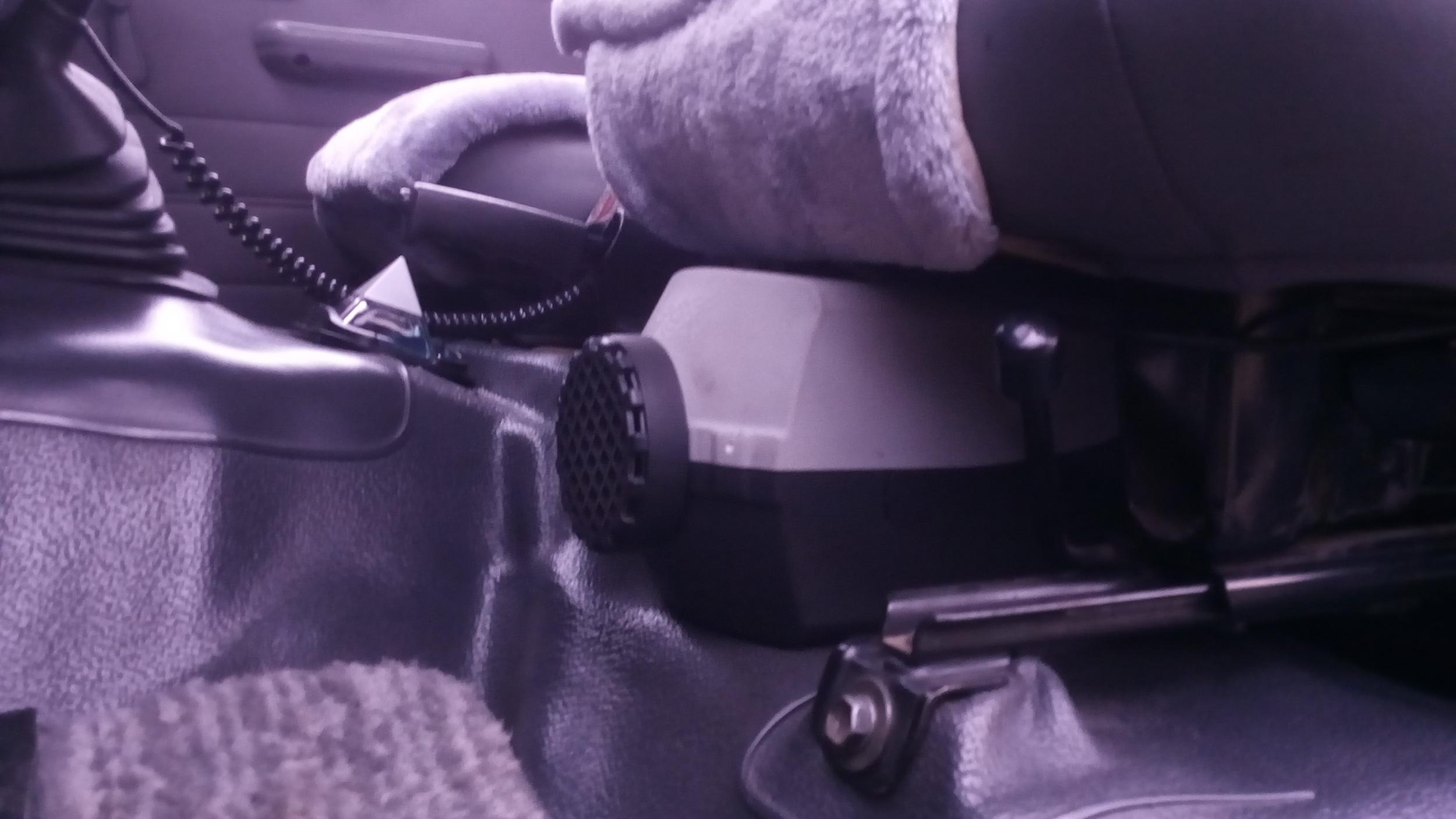

  • Машина: ТЛК LJ79 LV-KR 1993 г. 3L, лебедь, задняя блокировка TJM, балка от Ежека
В LJ79 1993 сидения без амортов, поставил под водительское сидение 5 кв фен. Встал без проблем. Год - полет нормальный.

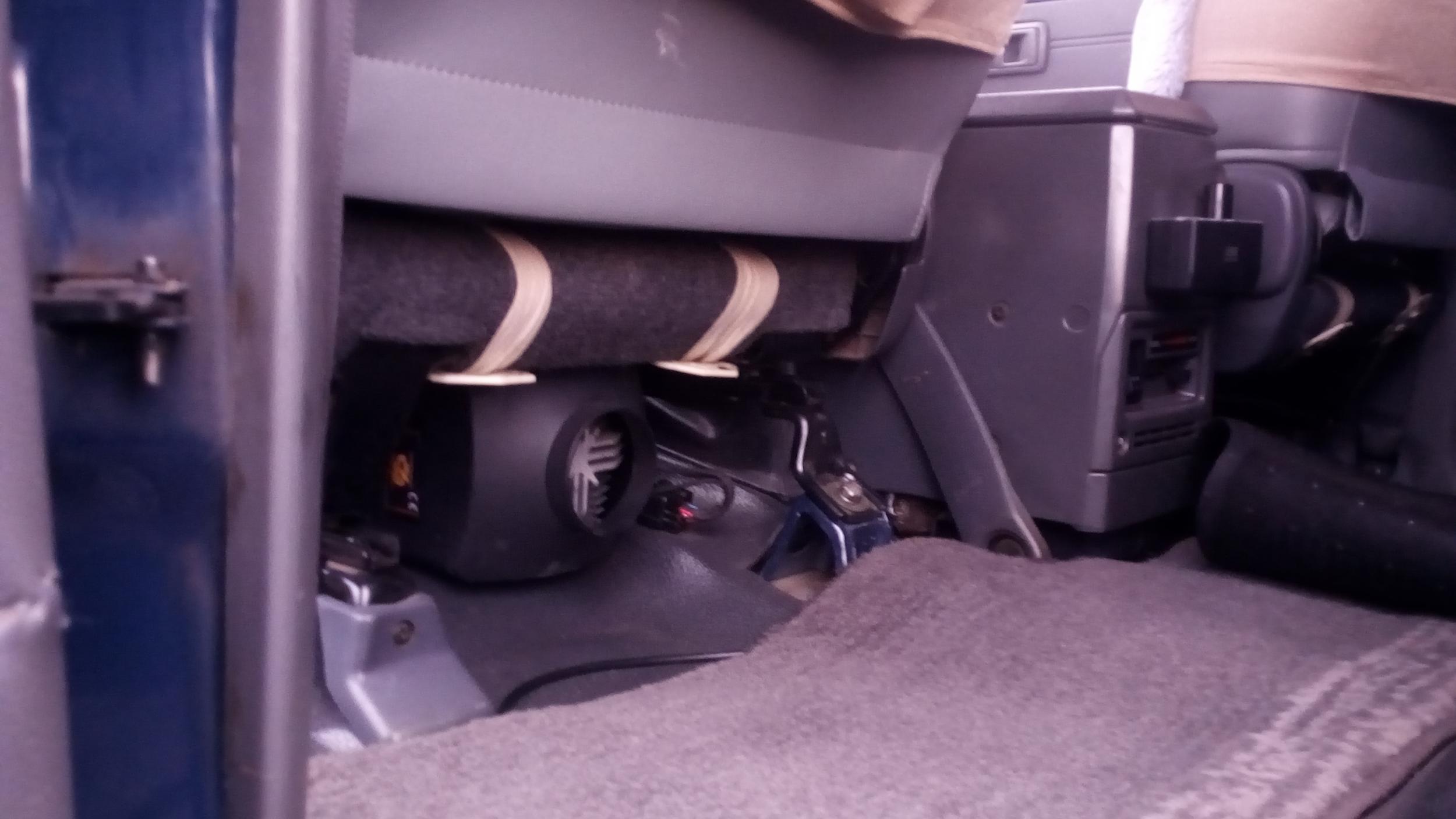

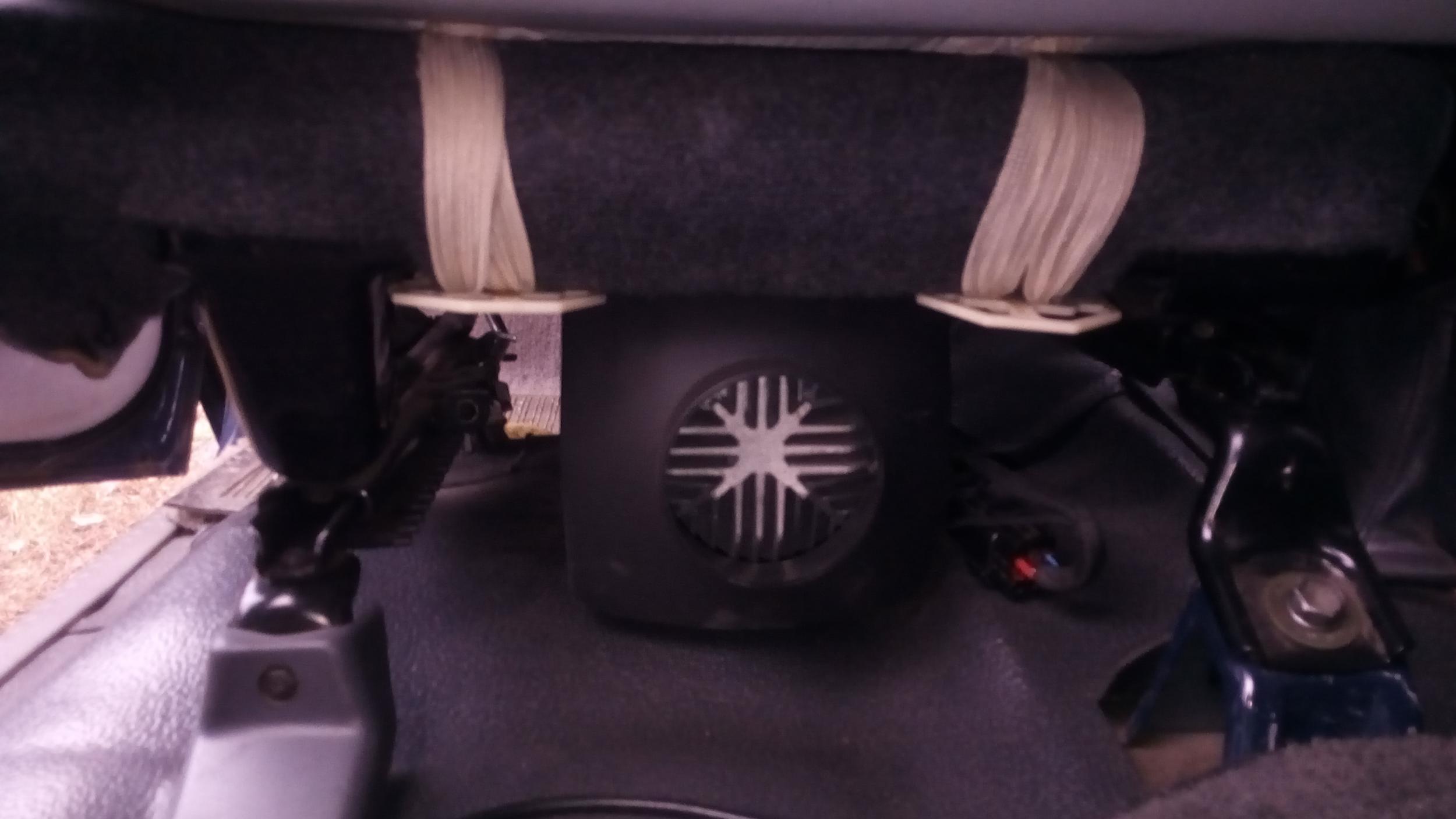

При таком расположении зимой -20° включаю только на 2 деления с чуток приоткрытыми окнами. Сплю на спальнике головой к корме. Соответственно,спальник снизу весь прогревается. Сверху свежий теплый воздух. Сплю без одежды и просто накрываюсь спальником.
Случаев замерзания пока не было:ok:

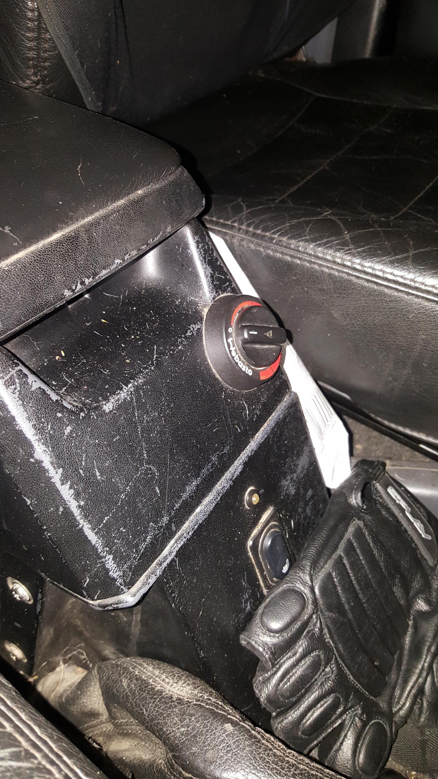

Забыл про регулятор.
Ставил спецово вниз,т.к. в ней датчик температуры. Наверх не стал.

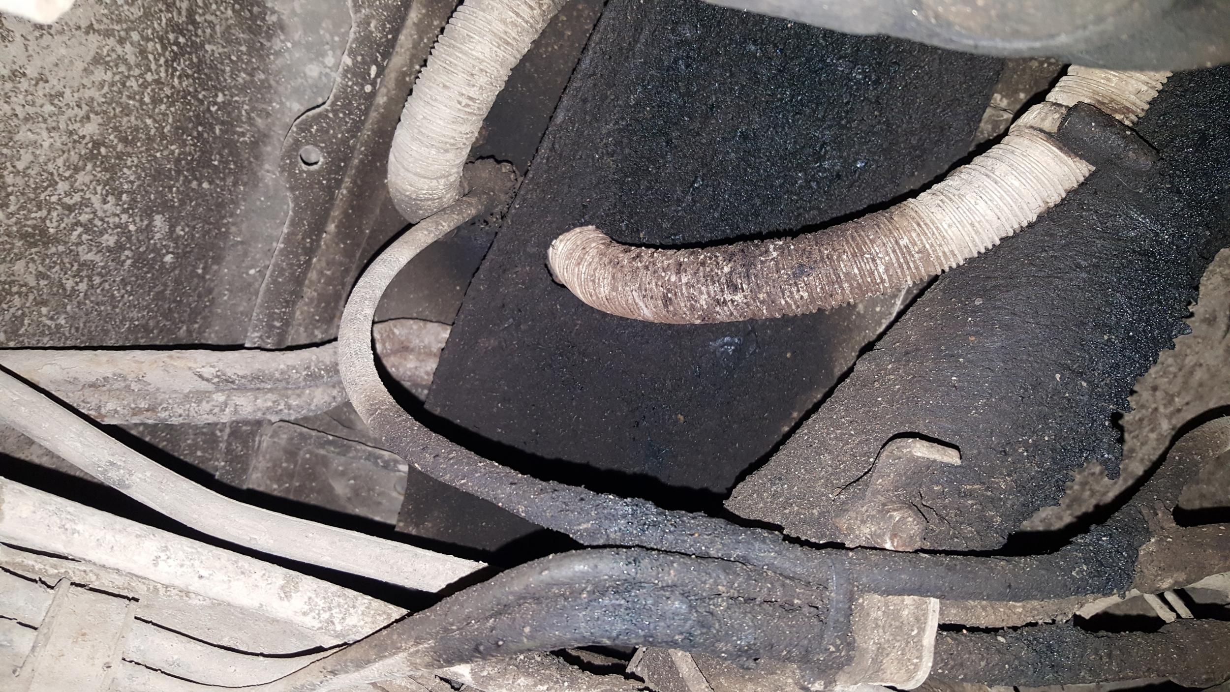

  • Откуда: Ленск Республика Саха (Якутия)
  • Машина: KZJ78
А из под машины нету фоток? Как там забор и выхлоп организован?
Сегодня постараюсь отфотать...

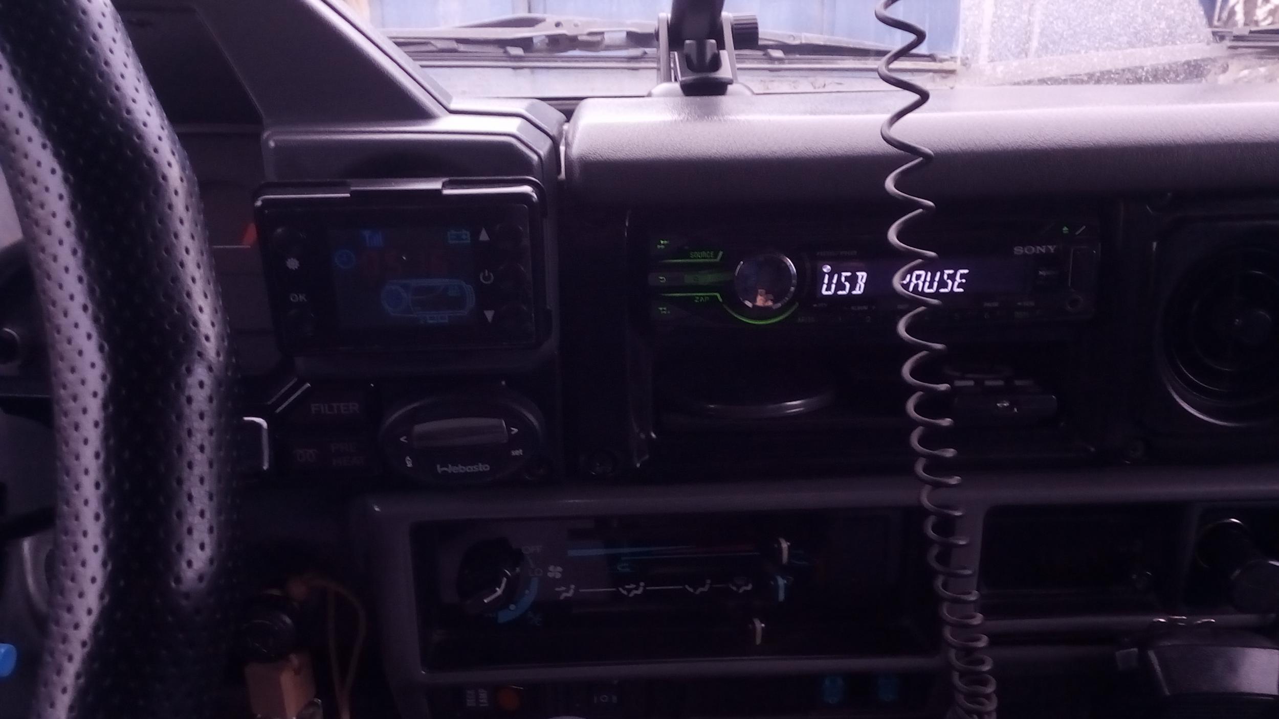

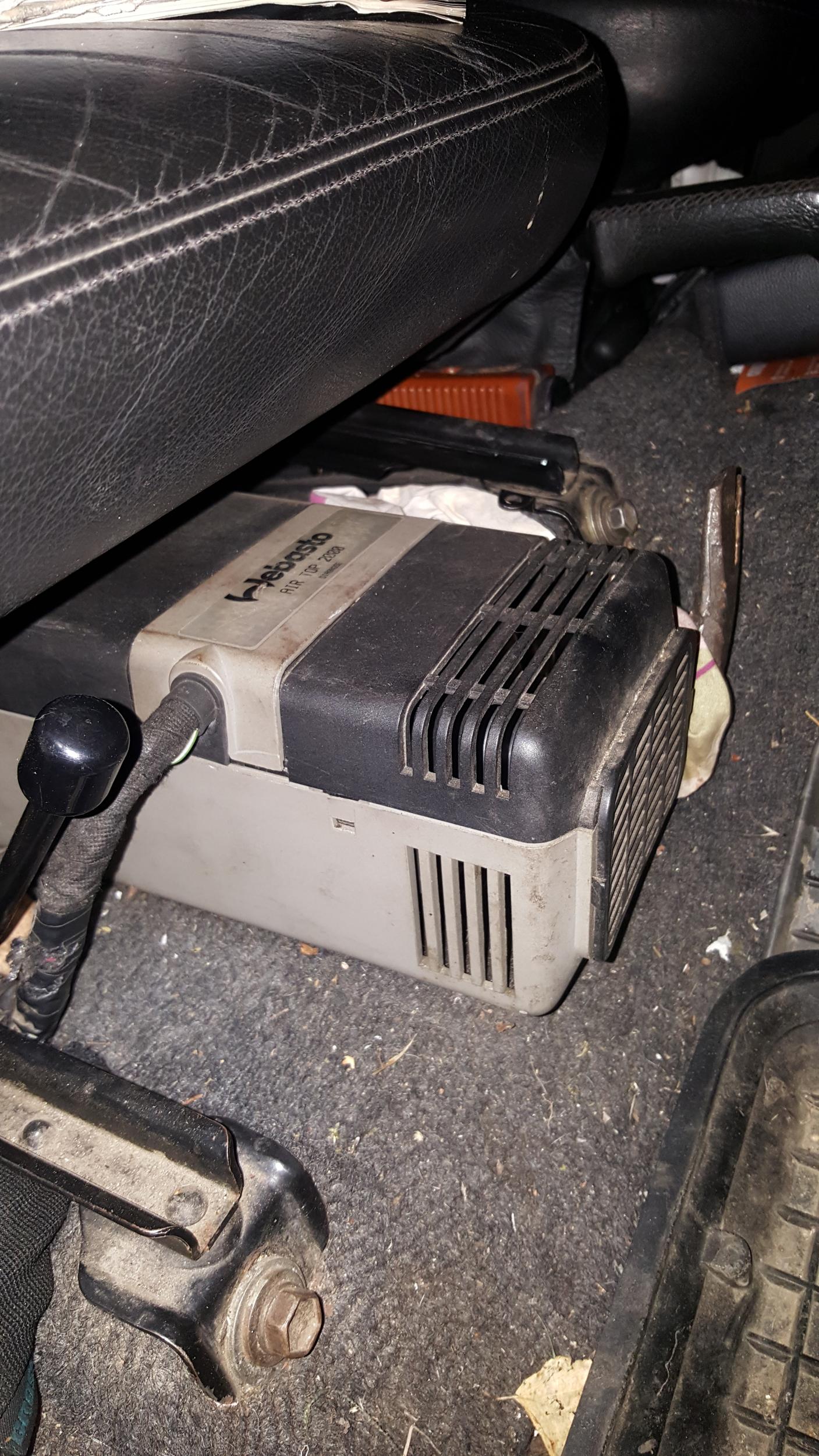

  • Откуда: Омск
Вот:
IMG_20191026_164455.thumb.jpg.ac8ef9c33f1bd75a8b3ccd32499a52cd.jpgIMG_20191026_164641.thumb.jpg.53ed885e6df65241e89e6868d3627159.jpgIMG_20191026_164632.thumb.jpg.559fb9aacdc6e9a26ece9e742083fcfd.jpgIMG_20191026_164754.thumb.jpg.179c1e42f31afbecc0059eca84b6789e.jpg
Завтра, если время будет, вид снизу сделаю. Забор воздуха под капот перенес в самую верхнюю точку.
Топливо провод врезал через тройник в штатную магистраль там где переход резиновым шлангом с кузова на раму.
Для stass_03: фен маде ин Чайна. Заявленная зарактеристика 5 кВт. С вебастами и эберами по размерам не сравнивал.

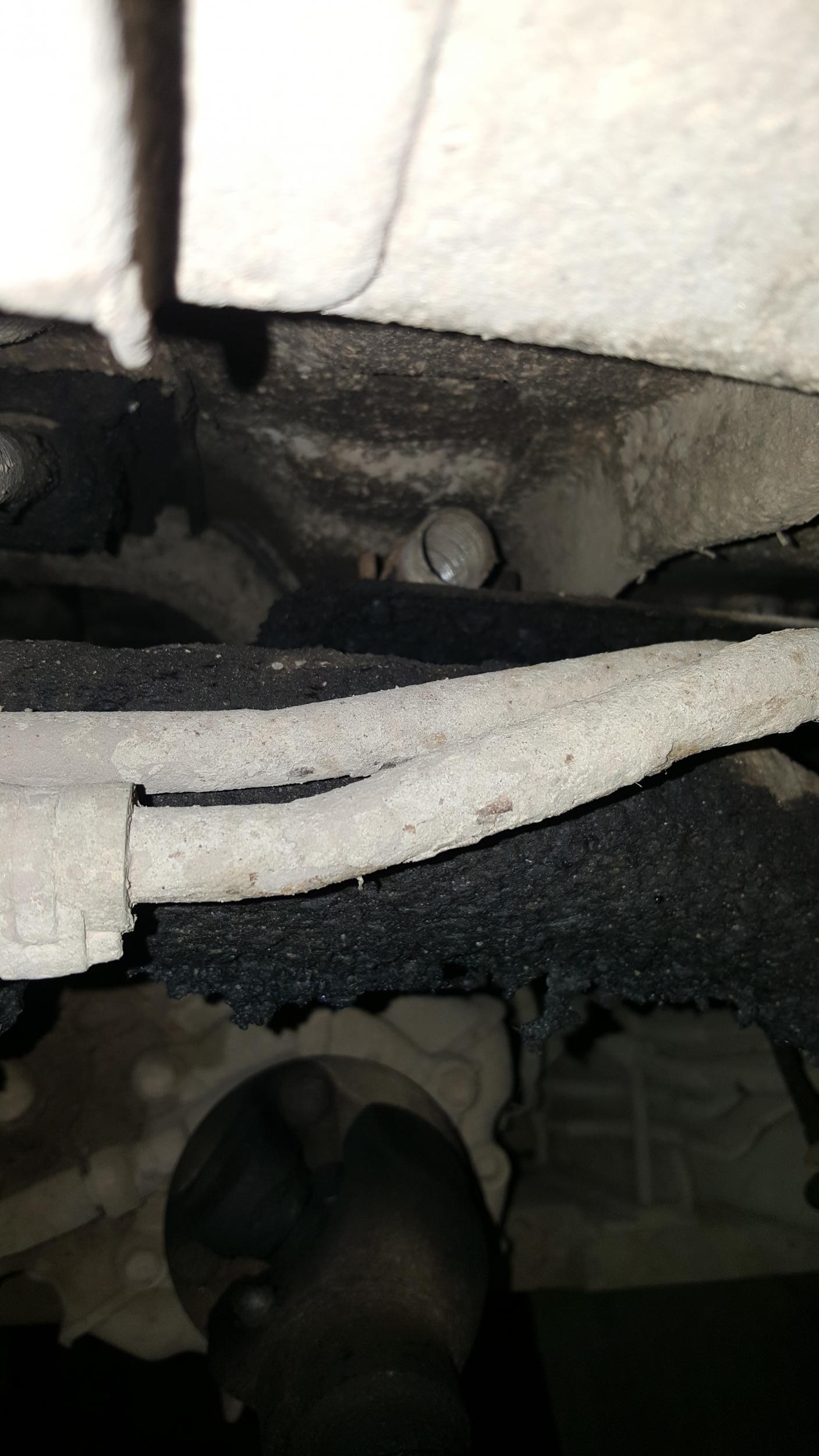

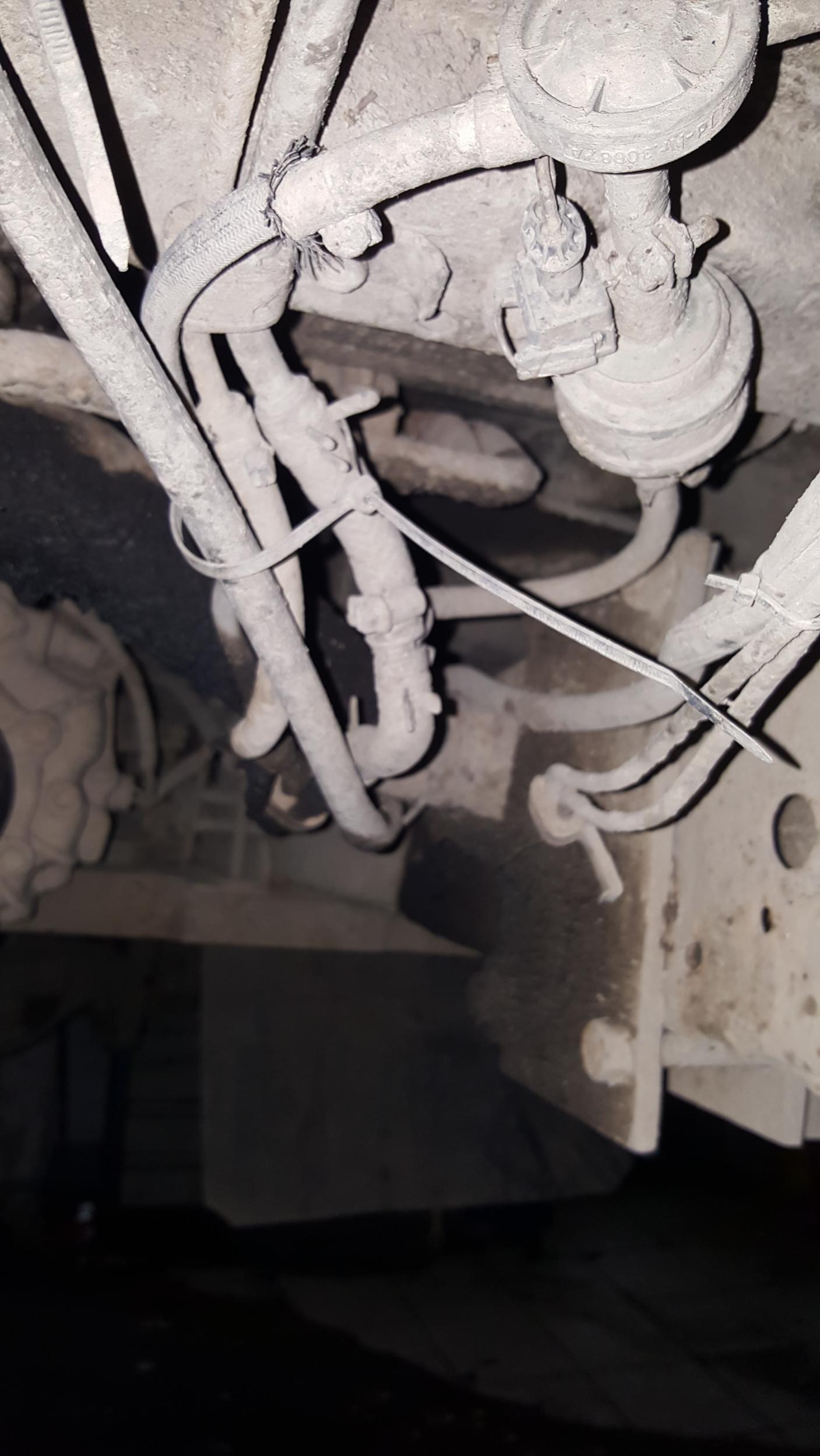

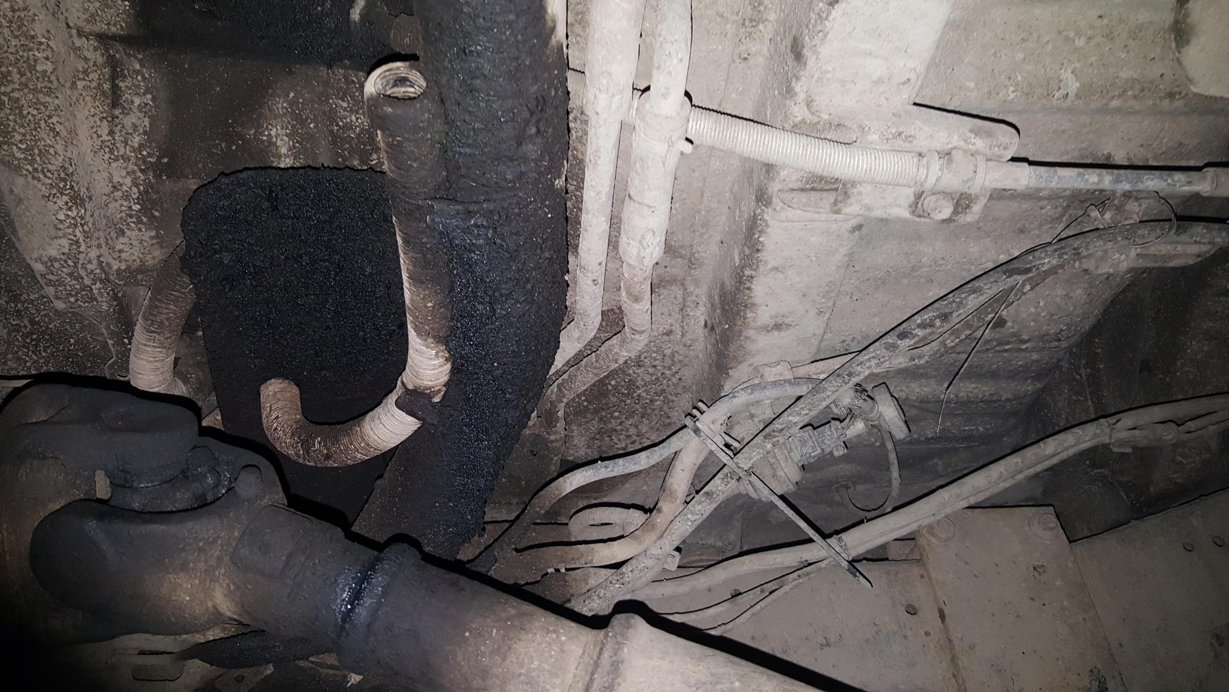

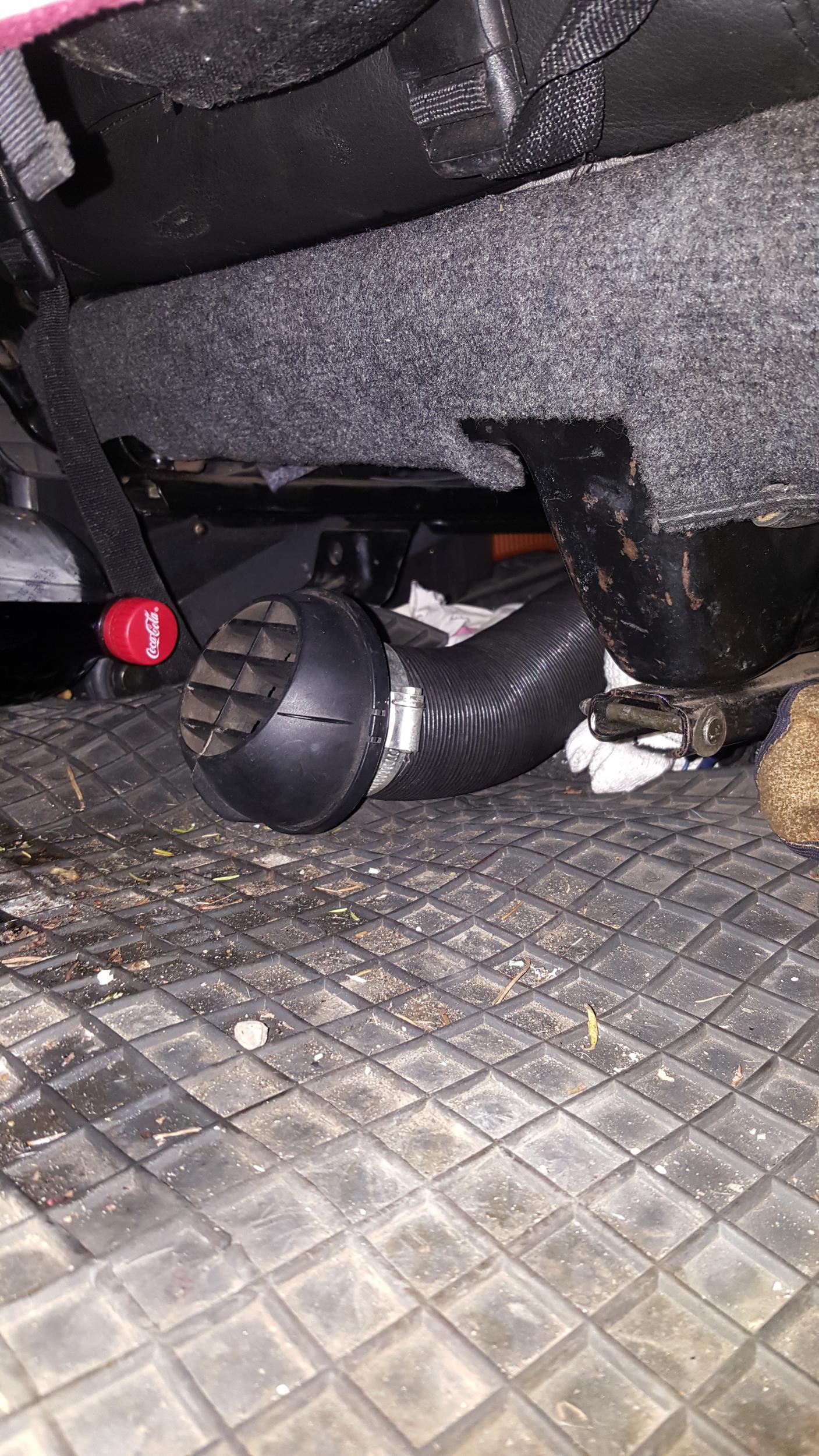

Вот так снизу. Выхлоп длинная трубка привязана к поперечине рамы. Забор воздуха выше находится. На фотке виден
Через выхлоп вода в фен попадает?
Нет. Фен то в салоне. Да я так и не плавую. Клиренс позволяет. 37мые стоят

26.10.2019 в 01:17, МакПа сказал:
У меня так
это не 5кВт. Это 2.

я помню на китайских магнитофонах переносных кассетных было написано PMPO 1500W. Вот такие они, китайские киловатты.
Так что пока никто не показал настоящие 5КВт под передним сидением. Подозреваю что они туда "просто так", не лезут)
