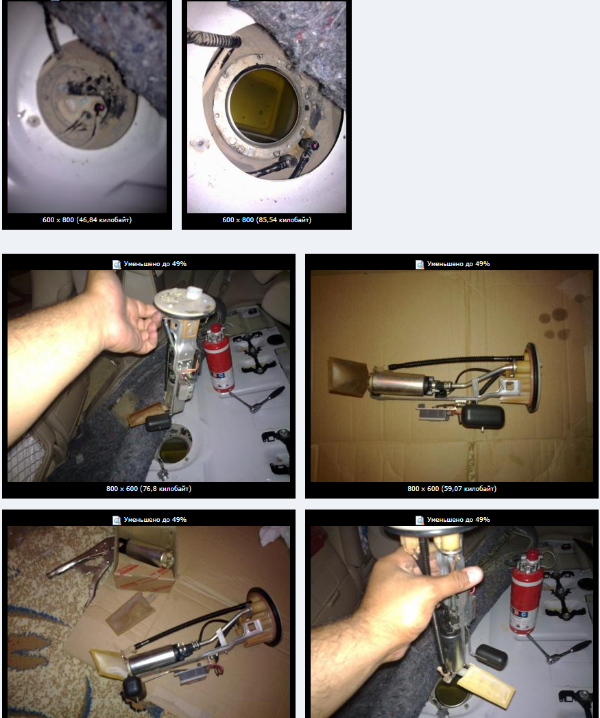

57 минут назад, Пловец сказал:
что в магазинах есть

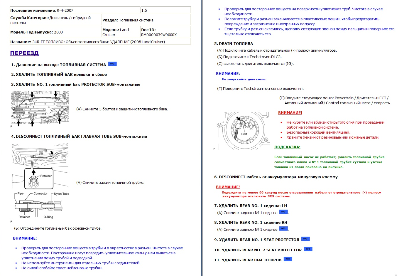

в лучшем случае контрактник. Я таки не торопился бы с заменой его, точнее даже, со снятием бака. Диагностику бы его сделать нормально, кроме того, присутствует мнение, что на первом поколении есть возможность снять его через салон. Чтобы не быть голословным:
Фото актуально на 2010-й год для бензинки 5,7. У себя с 4,7 дело пока не дошло до его ревизии. Мануал же, по состоянию на тот момент, предписывал возможность снятия только после скидывания бака, лючек использовался для снятия арматуры. Единственное что там може встать камнем предкновения, так это откручиваемое кольцо. А там точно уже будет видно, надо ли делать манипуляции с баком.
Намечая ревизию себе, в качестве альтернативы оригиналу Toyota 23220-50261 присматривал Denso 195131-9480 (этот 90 литров в час с давлением 3 бар). Ценник у Денсо вполне гуманный (в пополам от него же с надписью Тойота).
Касательно мануала:
