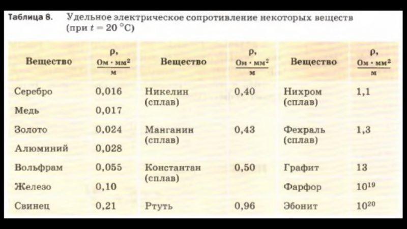

Сталь стали рознь тогда уж
И еще надо бы учесть, что рама она не в виде линейного куска провода от батарейки до лебедки, а все же скорее в виде "кольца", да еще и с несколькими перемычками. И ток там будет течь по обоим сторонам рамы, и по всем поперечинам. Формалисты могут заняться точным моделированием сопротивления, перфекционисты могут заняться поискам кабелей из бескислородной меди или серебра. А все остальные поступят как проще: зафигачат через раму, и не узнают, что в определенных особых ситуациях может быть на 5% лучше.

27.11.2019 в 23:31, AZIAT сказал:
Надо не писать , надо считать .
вводные данные - ток 450-500 А. , длина провода 5 м .
написание основанно на расчетах.не?
