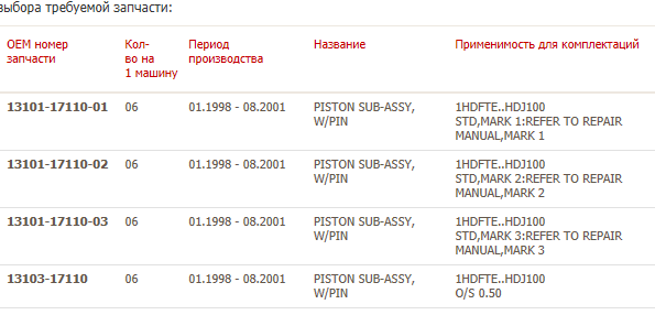

    13101-17110-020601.1998 - 08.2001PISTON SUB-ASSY, W/PIN1HDFTE..HDJ100
    STD,MARK 2:REFER TO REPAIR

    4 минуты назад, willi2007 сказал:
    Здравствуйте,подскажите ,что за поршни вы устанавливали от сотки 24х- клапанной?
    Приветствую.
    На 24-х - свои поршни, другие!
    Сотки были с ХДТ. Вот поршни:
    https://toyota-general.epcdata.ru/land_cruiser/hdj100l/8854/engine/1301/13101/
