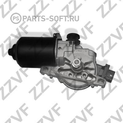

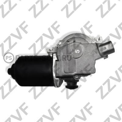

Здравствуйте
Подскажите пожалуйста, к 200ке доресту, передний моторчик стеклоочистителя оригинал 8511060400, выдает по не оригиналу в каталоге ZV1A10 ZZVF (TOYOTA AVENSIS (03-08), COROLLA (00-08)) Кто-нибудь разбирался в этом вопросе, правда с авенсиса подходит? По картинкам вроде похож.
