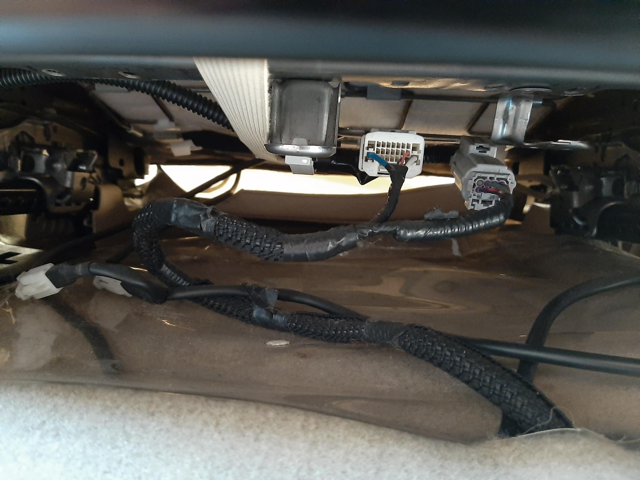

Вот интересно, если у меня под механическим сиденьем вот так. Вкорячен ранее блок с Алиэкспресс с вентиляцией. Подключится ли подогрев и электро сиденья с lx570?

Подогрев вижу, а вентиляции вроде нет.
У меня тоже механические регулировки были. Необходимая проводка почти все есть , но замурована под пластиком порога. Машина 16, сиденья с lx450 17 г. Все управление климатом сидений подвязано к блоку климат контроля.E7780B07-8CF9-4D6B-B2CF-BFB13E49ADD4.thumb.jpeg.030a50955df489168e8d1752698b0714.jpeg
