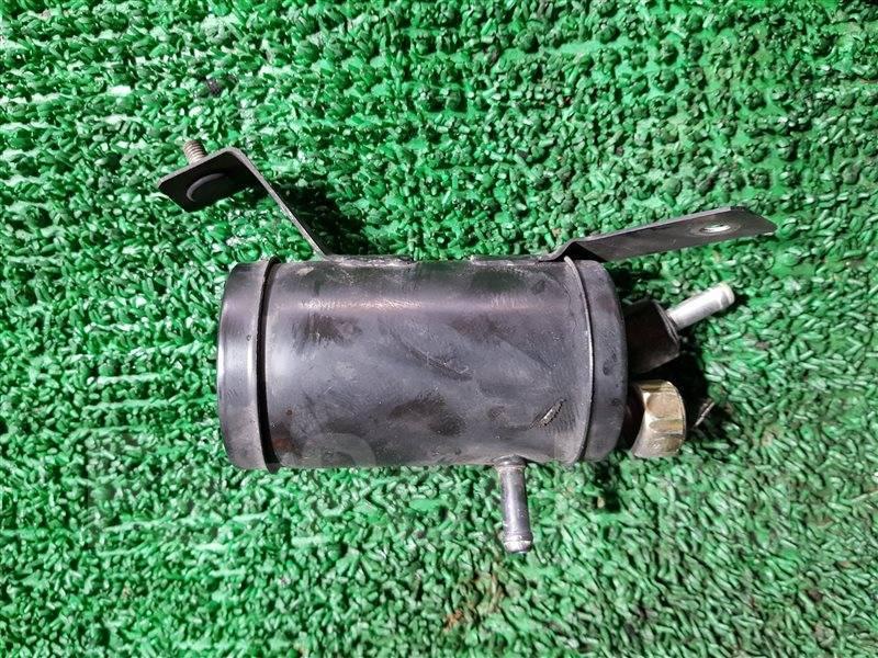

Помогите опознать деталь тормозной системы
  • Машина: Sportage I & TLC80
Добрый день
машина 80ка с 1HZ
что за деталька на картинках?
стоит в магистрали между ВУТ и вакуумным насосом.
к ней подходит 12В при включенном зажигании.
вопросы - что это такое, зачем оно нужно и как проверить работоспособность?

  • Машина: TLC 80 HD FT 97
Ресивер кондиционера автомобиля
Toyota (4470460180)
а при чем тут кондиционер?

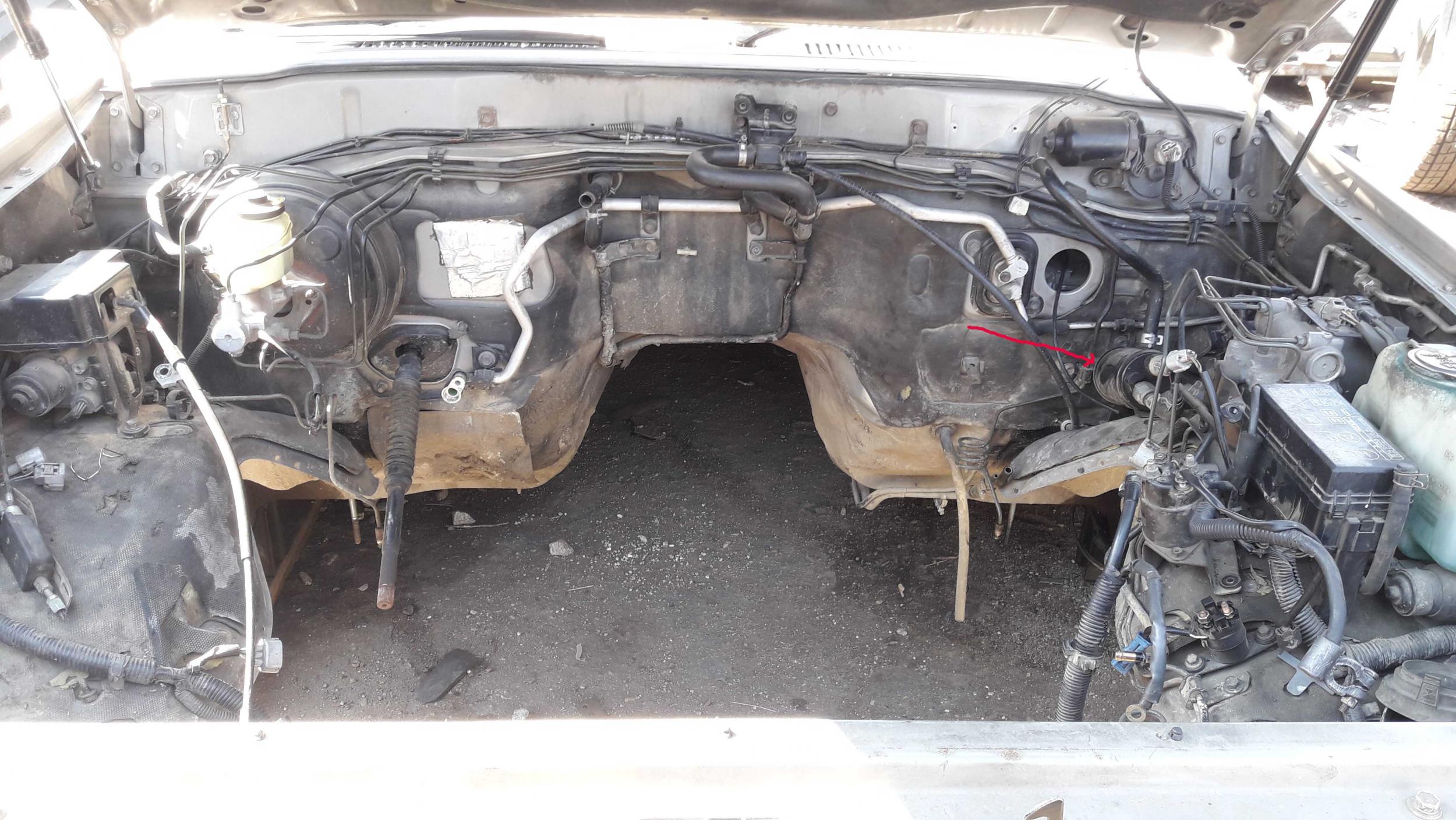

деталь установлена в магистрали между Вакуумным Усилителем Тормозов и вакуумным насосом.
да, на автомобиле, где оно установлено - кондиционера никогда не было.
  • Машина: Toyota Hilux KUN25 Toyota Runx NZE121

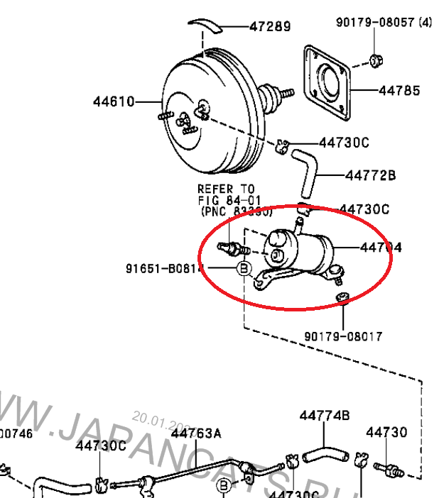

Вакуумный резервуар.
Служит для запаса вакуума, необходимого для усилителя тормозов.
Провода подходят к датчику. При отсутствии вакуума в резервуаре на приборной панели загорается контрольная лампа.

+1. нашел сие на электросхемах.
да и в букваре есть раздел, как это проверить.
Спасибо всем за помощь
