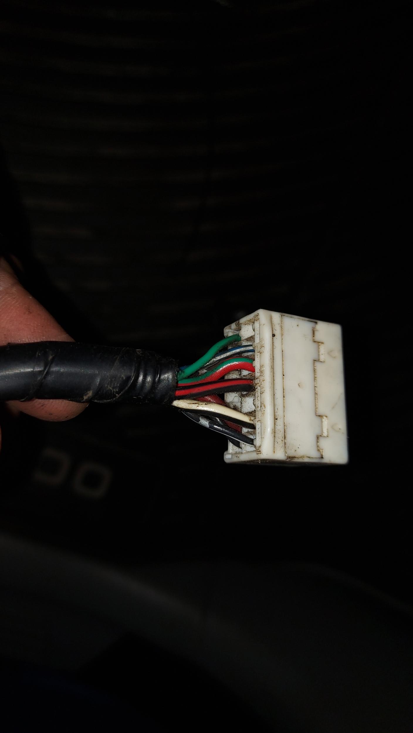

    Может кто-то сталкивался с заменой механических передних сидений на электрические . Купил передние кожанные кресла с электро регулировками смотрю на них к ним подходит фишка с кучей проводов . Как подключать ? Может там ещё какой-то блок или реле надо ? Заранее спасибо

    Наверно нужно узнать на какой разьем в фишке сиденья подать +, а на какой -,т.е. изучить схему электроподключения

    Никаких блоков нет.надо подать +и-  еще в фишку подвести управление обогревом сидений и все.

    Есть на форуме инфа, ищи, на водительском 2 плюса и 2 минуса , на пассажирском по одному, где то давал распиновку ( лет пять назад) довно это было.

    Вроде как должны быть разъемы для сидений, нужно поискать их, может под ковром где спрятались.

    Ставил на 105 салон с LX470 если не заморачиваться памятью сидений ,все просто.

    Подскажите пожалуйсто при установке дорестайловый электо сидений именно на какие две пины поддали дополнительный +.
    Там на сиденье в коннектор идут следующие провода:
    Желтобелый -   +
    белочерный -   -
    Краснтзеленый - подогрев High
    Чернокрассный - подогрев Low
    Зеленобелый тонкий - ремень
    Синебелый - ???
    Чернобелый с белыми точками тонкий - ??
    Черный с белыми точками - ??
    У меня тоже 105ка 2007го года. поставил электро сиденя от сотки 2001 года.
    Поддал + на желтокарссный, - поддал на белочерный и сидене заработало. Только вот вверх/вниз некак. Моторы целые. Кнопки целые. В отличии от других регулировок, при нажатии на вверх или вниз щелчок от реле под сиденьем не слышу.
    Хотя пот пассажирское заработало во всех направлениях.
    По интернетц читаю, многие столкнулись с этим...
