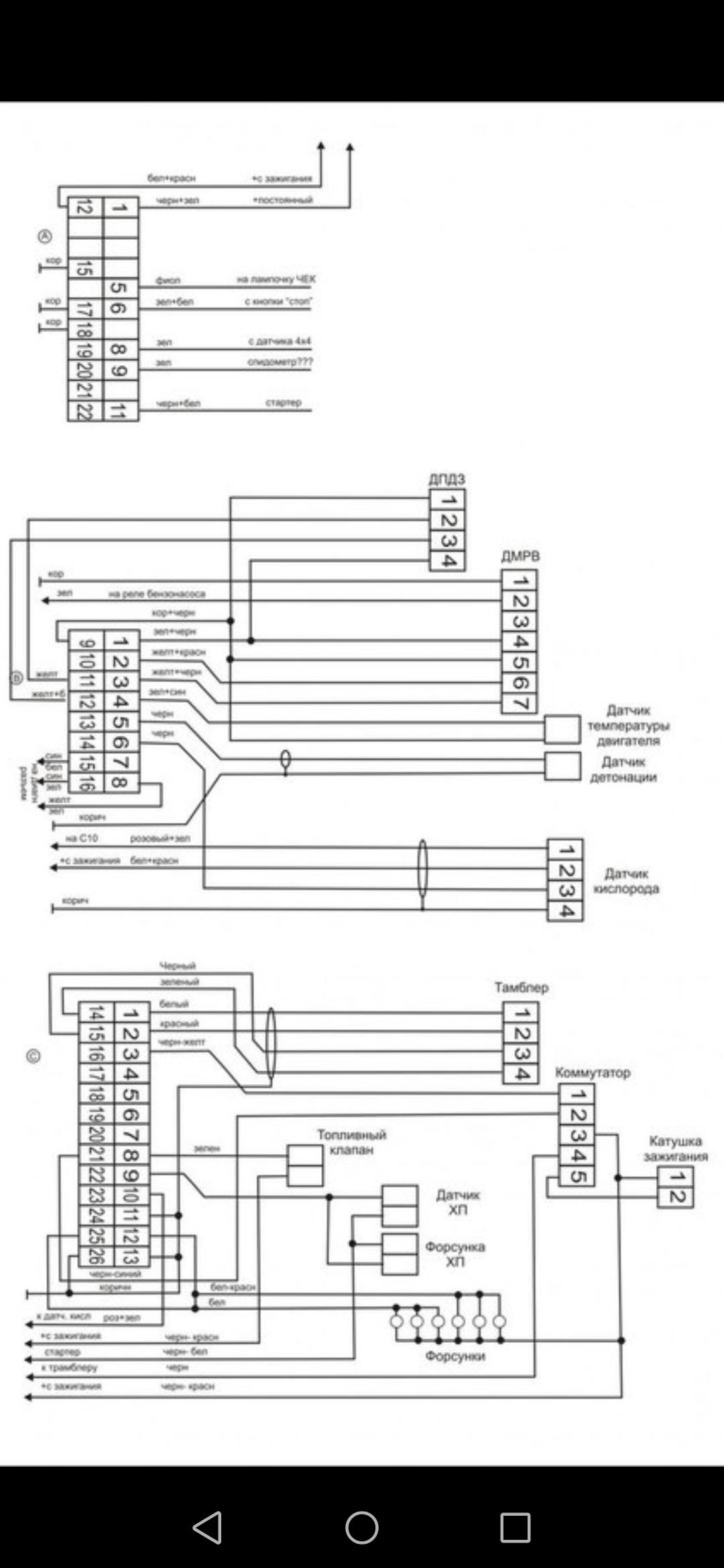

    Попробуй позвонить с разъёма мозгов.
