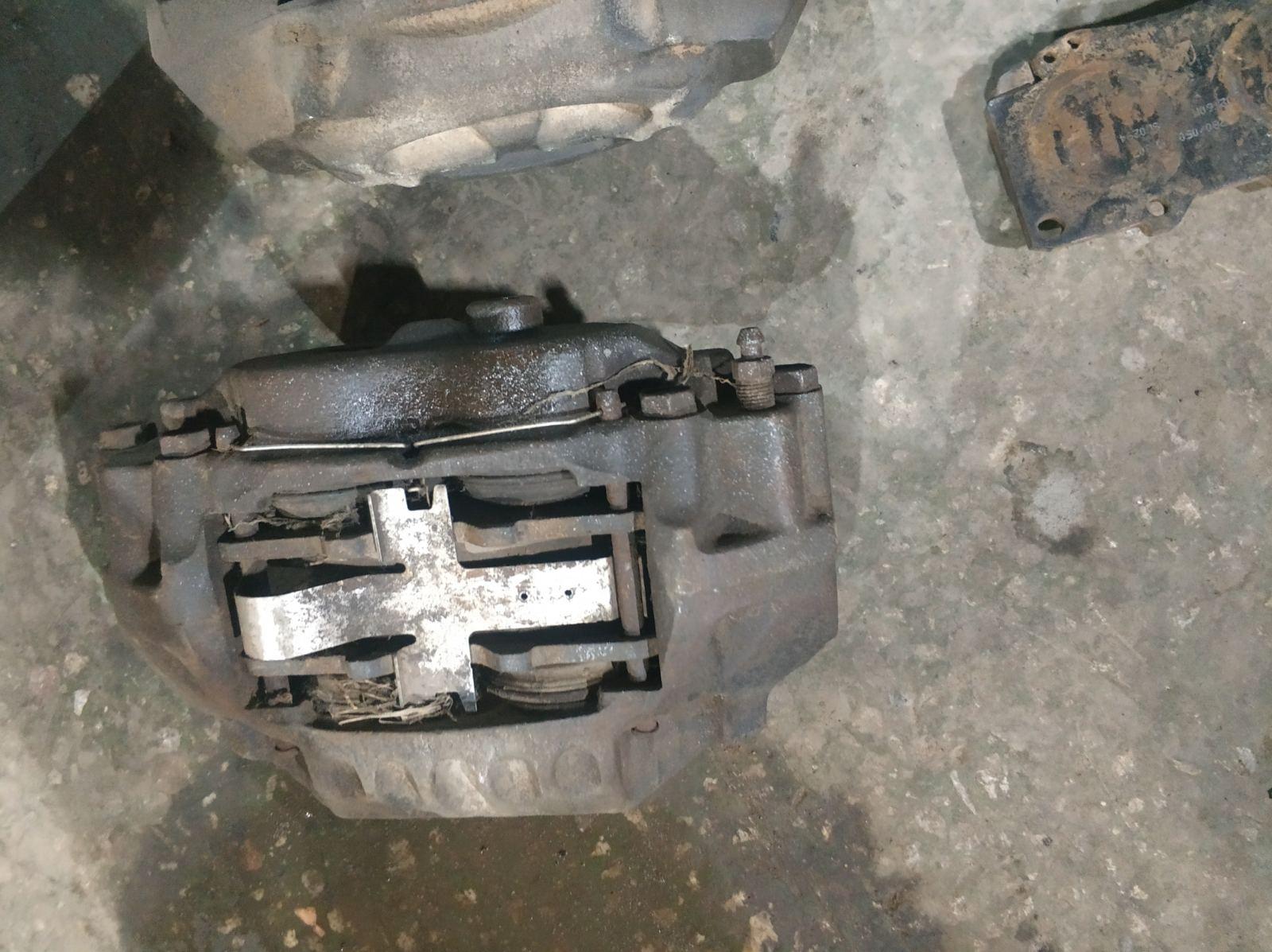

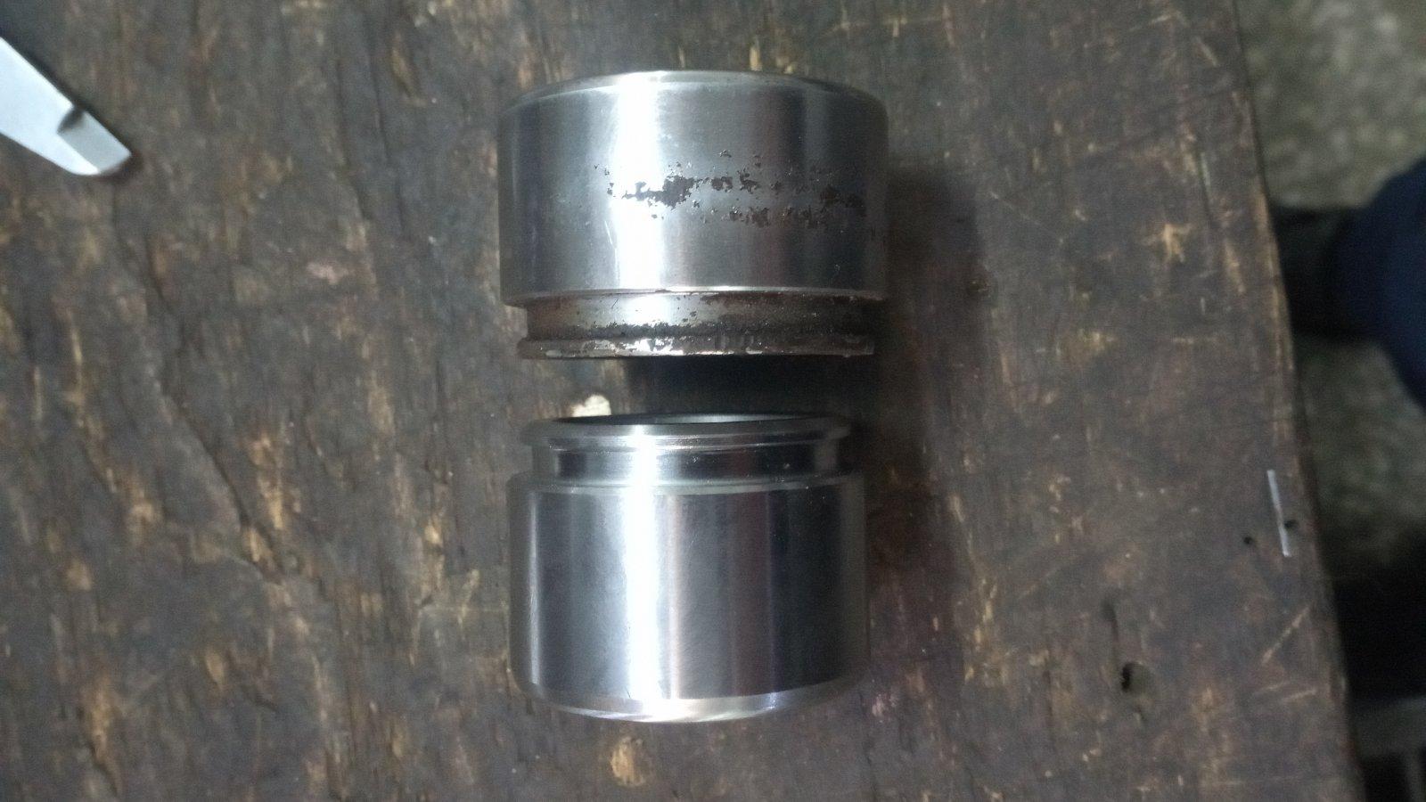

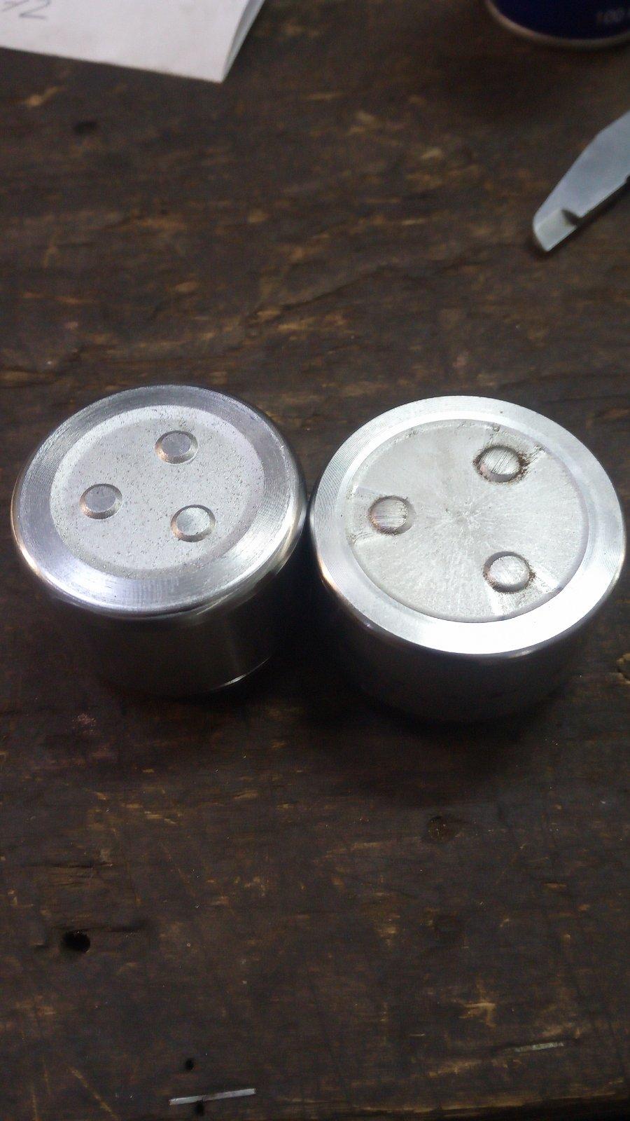

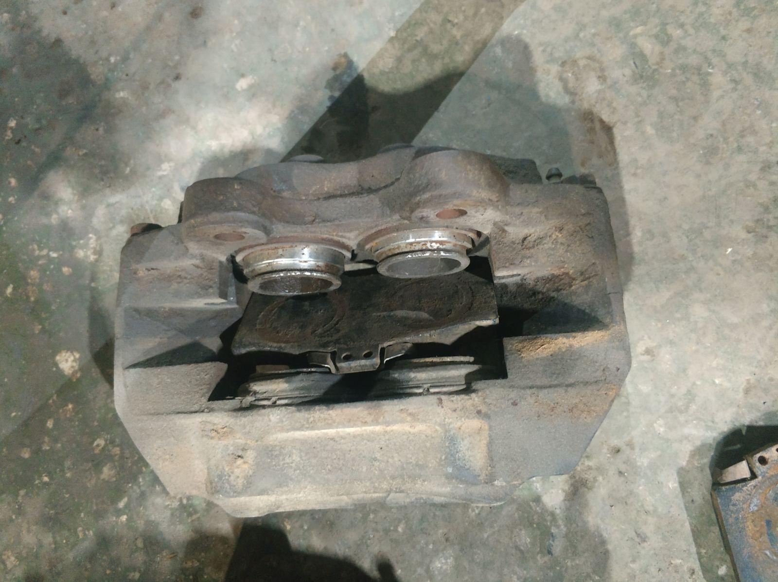

Здравствуйте. купил мост от легкой 70 заказал ремкомплект переднего суппорта, начал перебирать, оказался не тот, подскажите пожалуйста от чего заказать ремкомплект. У поршенька суппорта который надо перебрать диаметр чуть больше 45мм высота примерно28,2, а тот что мне пришел 43 и высота примерно 31

хотя бы фото, на леворучках полный атас с суппортами))

Мост скорее всего от машины 96 года говорят контрактный.
  • Машина: LAND CRUISER
На 72й ставил ремкомплект
Frenkit 234008
  • Откуда: Киров
  • Машина: Нива, TLC 72
Это 43 диаметр. мне такие и пришли, а по факту у меня сейчас 45

 колодки стоят кашияма D2160M KN307 если это поможет
  • Откуда: Питер
04479-60030 ремкоплект,47731-60020 поршень

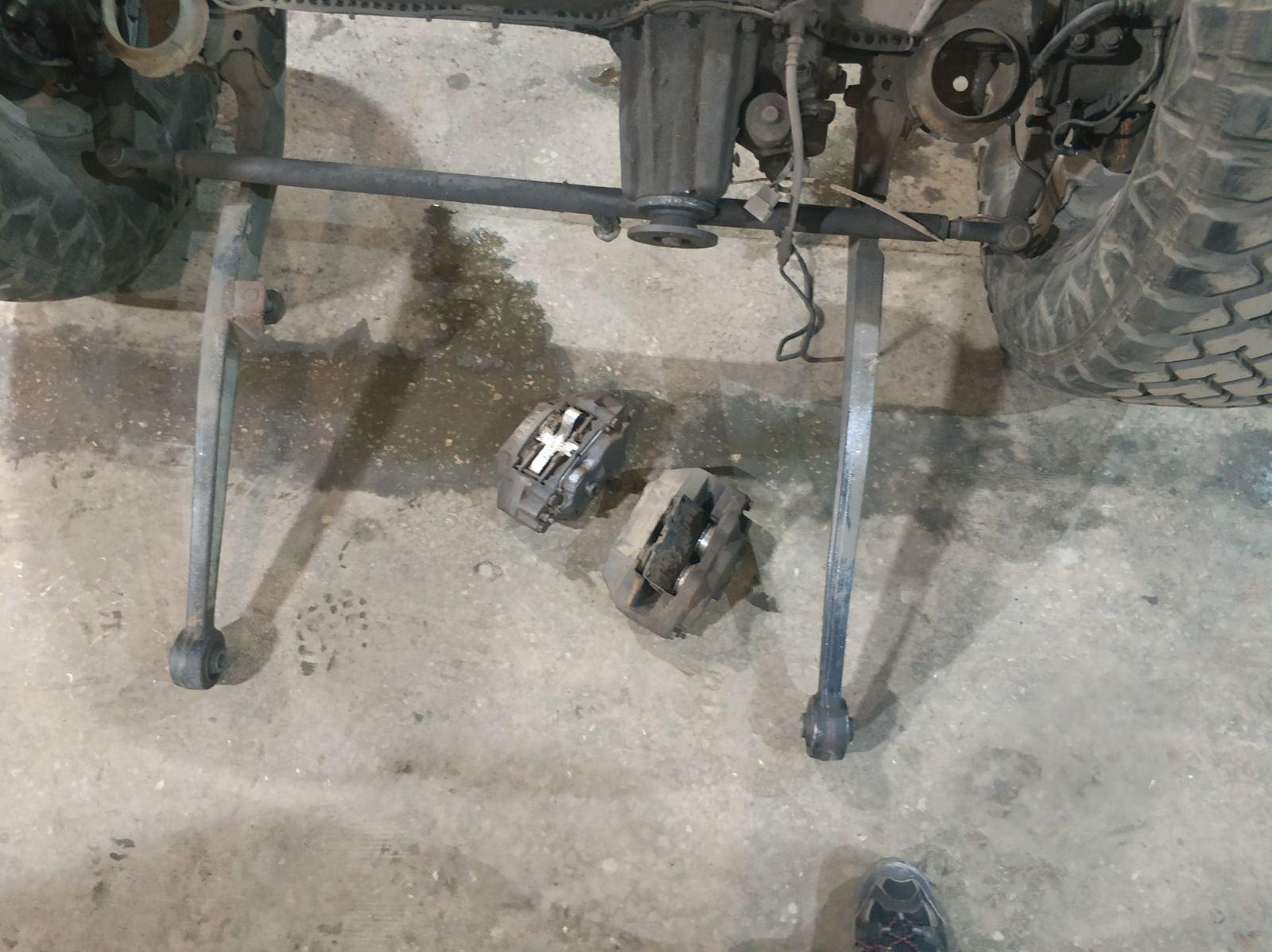

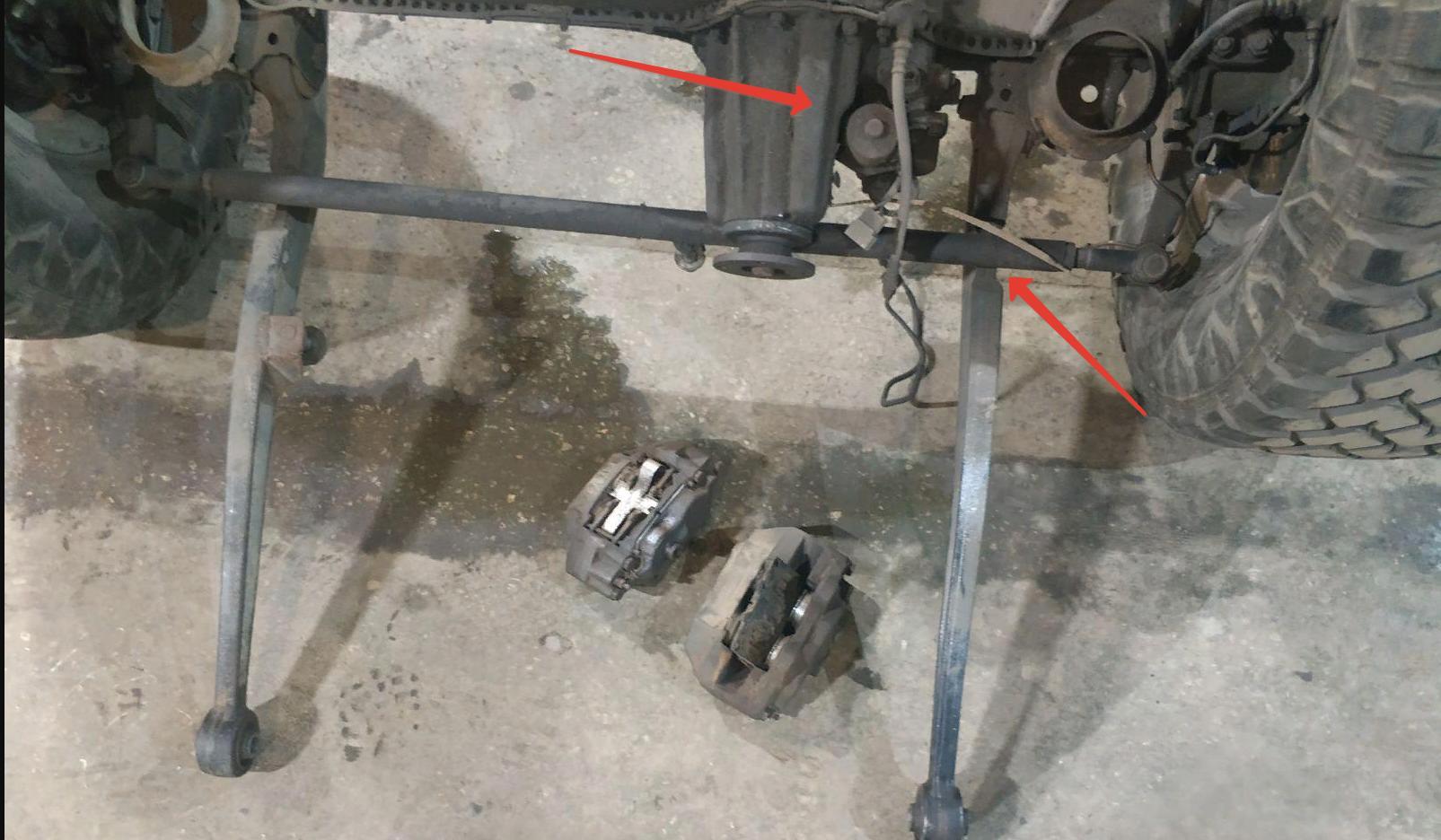

Очень интересный мост)
Редуктор с блокировкой.. у "лёгких 70-к" не было редукторов с блокировкой (причём настолько непривычной формы корпуса)
клюшки в местах прохождения рулевой тяги подпилены?
оооочень странно

8 часов назад, pasha-toyota сказал:
Пишет что поршень этот 48 диаметр

Клюшки, редуктор и полагаю что сошка не от этого моста

Руль левый? Отфотай ка всё подробнее, очень интересный кастом)
  • Машина: Toyota Land Cruiser LJ-78 QD32Ti 33x12,5, Мех.Лебетка; Kia Sportage
Ничего не обычного. Редуктор и клюшки с 80ки. Может и суппорта от туда же.

Если суппорта от сурфа или 80( судя по размерам поршеньков 47731-60010,вот этот вроде) то могли без переделок встать? Или и диски тормозные меняться должны?

Сколько лазил под 80-ками, не помню так странно выглядящих клюшек
по центрам отверстий надо будет смерить, если 1:1 то надо подумать

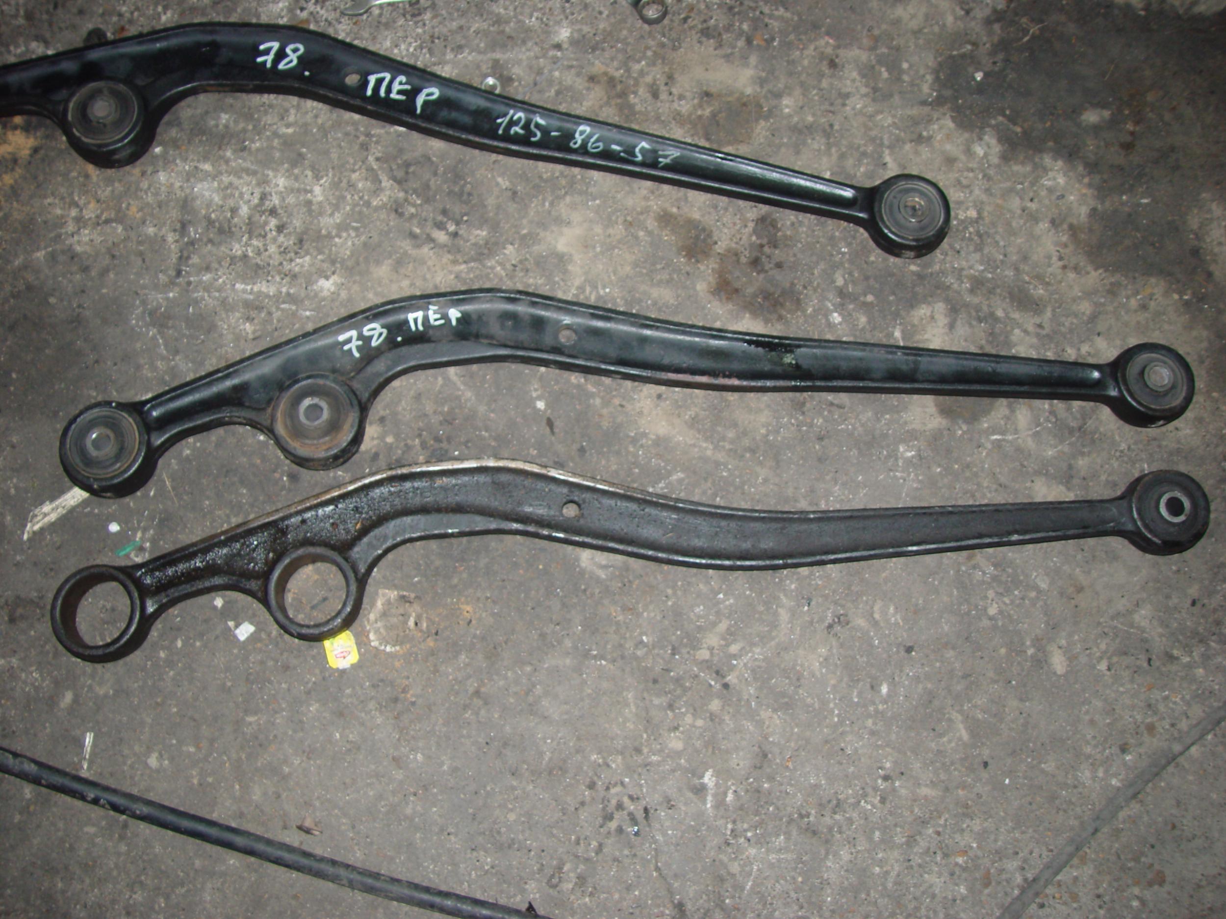

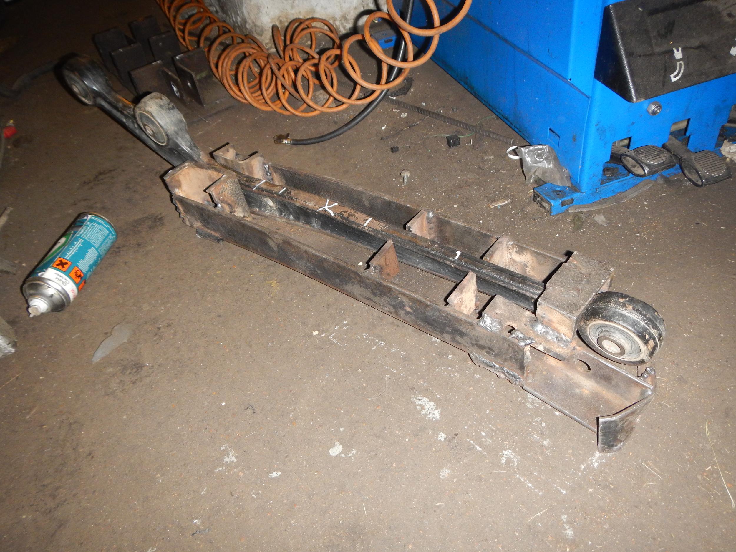

клюшки от 80ки хорошо встают на 70ку, очень полезно при лифте т.к. исправляет кастор.
из минусов передний мост смещается к кузову на 1см, надо подогнуть задение сошки в верх дабы задняя тяга не цепляла за клюшки( на фото пропилили-ослабили клюшки)

Это получается 80-ные короче 70-ных?
Ну кастор на 70-ках прекрасно исправляется 25т гидропрессом, бонусом ещё получаем +2см вперед)
  • Откуда: Челябинск
  • Машина: коллекция 7x и пр
7 минут назад, stass_03 сказал:
Да.
9 минут назад, stass_03 сказал:
тоже решение хоть и не однозначное.
  • Откуда: Сургут
37 минут назад, Михаил74 сказал:
У меня так уже больше 2х лет. Выпрямляли прессом, место изгиба грели. По каким только буеракам я не ездил... Пока полёт нормальный, но родные изогнутые лежат в гараже на всякий случай )))
5 часов назад, B@nder@S сказал:
Выпрямляли прессом
А зачем выпрямляли? Для исправления кастора надо наоборот сильнее загибать было.
2 часа назад, Равиль сказал:
:blink2:  если сильнее загнуть, то колеса не поворачивать будут, а падать влево и в право!
  • Откуда: Улан-Удэ
  • Машина: семь-восэм
5 часов назад, Равиль сказал:
вот тут наглядно куда кастор идёт при разгибании. На переднем плане - штатная клюха, на заднем - выгнутая +2``
