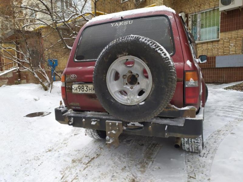

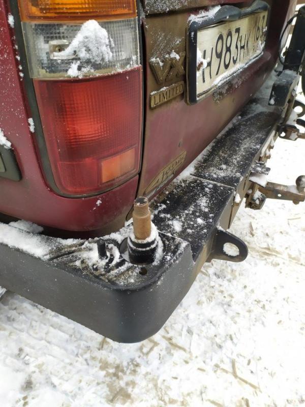

    Привет! Буду, ближе к лету этим заниматься, хочу в перед и на зад сделать. Поиском искал тоже не нашел, будем импровизировать.
    Вот у меня задние ласты. Делал на заказ, мастер сказал, что повторять не будет ни в жисть.
    А толщина металла какая ?
    Вернусь к машине, могу померять. Или в среду по другому делу встречаюсь с мастером-исполнителем, спрошу.
    Смогу фото поподробней сделать, если есть необходимость.

    47 минут назад, Андрей-312 сказал:
    Фото не обязательно, толщина металла интересна.
    Назад Алексашкин уже давно изготавливает прекрасные боковины из металла. Они практичны, надёжны (крепятся за раму с двух сторон - у колеса тоже) и эстетично смотрятся - гораздо лучше, чем никчемные штатные пластиковые. Что касается переда, то никакого смысла делать туда стальные клыки нет, так как держаться они будут на слабой бутафорской жестянке переднего бампера, которая мнется даже от лёгких прикосновений на парковке. Я это штатную дрянь спереди выкинул через год владения 80-кой, поставил ARB, и больше про эту порнографию не вспоминаю.
    Спросил. 3 мм.
