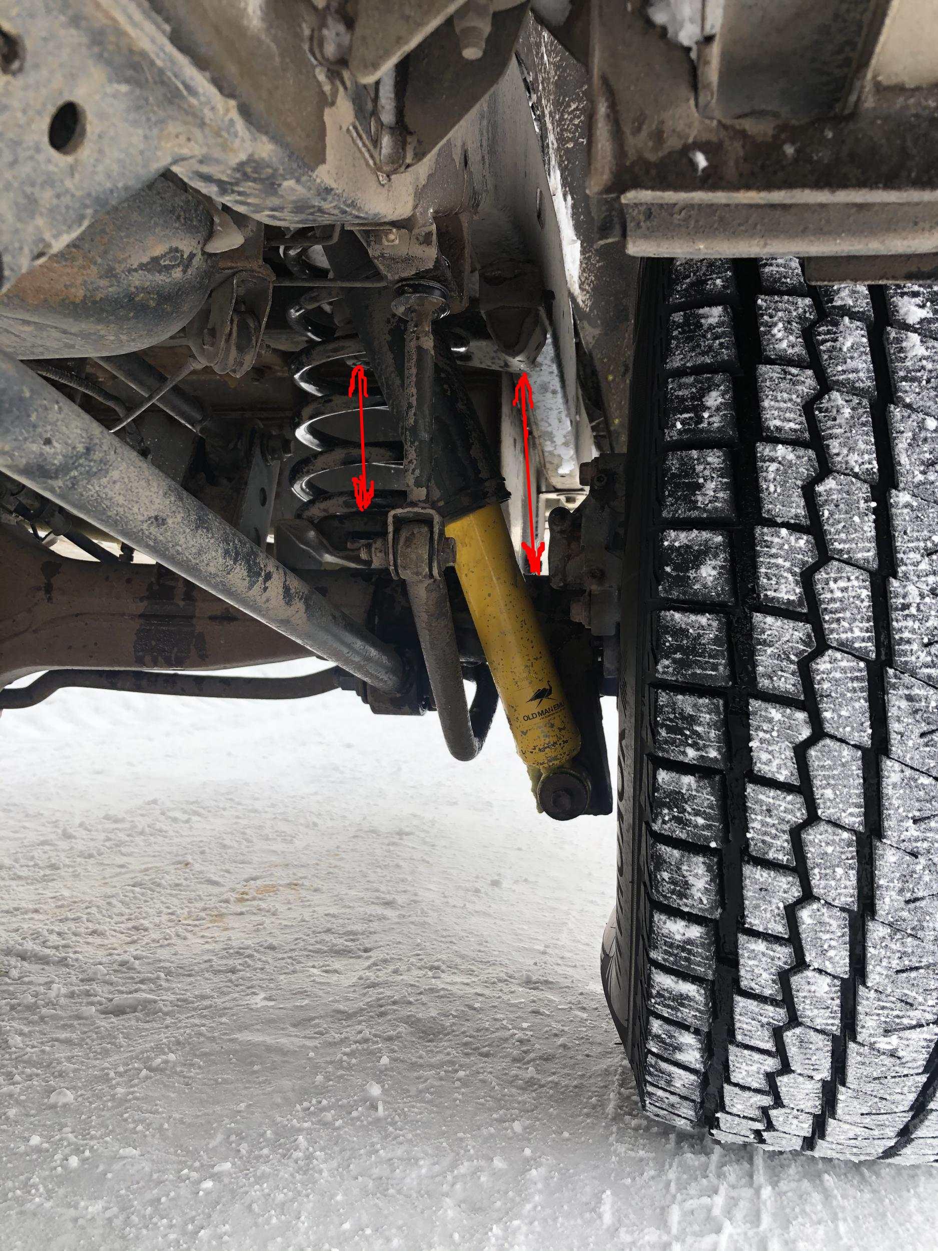

    Кости удлинил, отбойники не вижу, чтоб удлинялись.
    • Откуда: Мытищи, Шаховская
    ??? Не моя машина, судя по фото вы их не удлиняли.

    1 час назад, Чёрный плащ сказал:
    подробнее про отбойник?

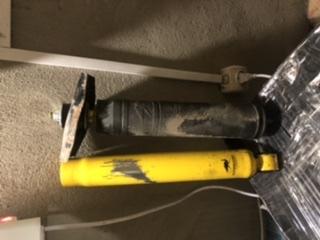

    Линки втулки кастор всё удлинил

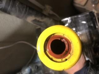

    На расжатие все сделал, на сжатие- нет.
    Итог , пробой- шток загнуло, яйцо в манжете врать не может , имеем, аморт сдох.

    6 часов назад, Чёрный плащ сказал:
    Можно подробнее про отбойник?
    вот эти расстояния надо привести к стоковым значениям, однако, если аморты под +4 не должны ли они иметь больший ход? Иначе какой в них смысл...

    6 часов назад, Petyara сказал:
    Вот и ответ на все вопросы.
    Амортизатор может выполнять роль ограничителя хода вниз. НО НЕ ВВЕРХ!!! Не удлиненные на величину лифта отбойники - убитые амортизаторы.

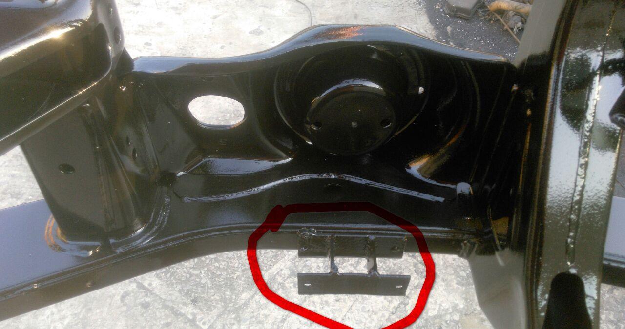

    3 часа назад, Чёрный плащ сказал:
    Привет. Подскажи процедуру удлинения отбойников. Спасибо
    делаешь такую проставку и все.
    чтоб за 900км у оме вырвало так шток нухз. либо конкретный брак либо что более вероятно косяк в установке. если брак они обычно вытекают и все

    2 минуты назад, kot333 сказал:
    А как можно не правильно установить аморт? Есть какое-то правило? Подскажи.
    и сначала на пол пути масло давило с аморта и на таком мне пришлось ехать 500 км по не очень дороге. Вот он потом при снятии и вывалился.

    обычно на величину лифта удлиняют. у меня у самого стоят аморты +2 на пружинах +4 уже 9 лет. никаких проблем. отбойники правда удлинены

    5 часов назад, Чёрный плащ сказал:
    Штатный откручиваешь, под него поставку, собираешь в обратной последовательности.
    примерно на сколько см удлинять
    Смотрю цифры, но как правило 1/2 высота подъёма.
