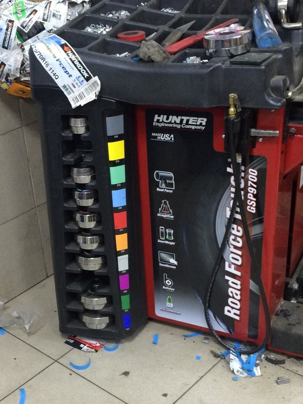

Если диски родные , а на станке зажимали их обычным стандартным конусом , то 99,9 % что баланс был не правильный , тк с таким конусом диск тойотошный на станке правильно не устанавливается.
Проверить легко . Попроси после балансировки колеса снять его со станка и снова поставить и проверить баланс . Потом посмотри лицо мастера и его удивление от того , что станок попросит заново колесо балансировать.

Столько раз балансировал колеса, а попросить сделать именно так как то не доходило до ума!
Я тоже никогда до этого не додумывался , пока 100ку не купил и не столкнулся с тем , что после замены резины не могу избавится от вибрации.
2 минуты назад, Иван 004 сказал:
Даже как то и не задавался  ставить под сомнения стандартный конус балансировочного станка. Спасибо за информацию, приму во внимание!
Стандартный большой конус упирается в диск не в посадочное место , а туда , куда колпак ставится , в итоге диск не центрируется на станке , что приводит к неправильной балансировке.
Усугубляет ситуацию то , что на ступице диск центруется не гайками конусными , а сопряжением центрального отверстия со ступицей.
В общем ставить диск  100ки на станок надо со специальным усеченым конусом , тогда можно будет правильно отбалансировать колесо.

2 минуты назад, AZIAT сказал:
