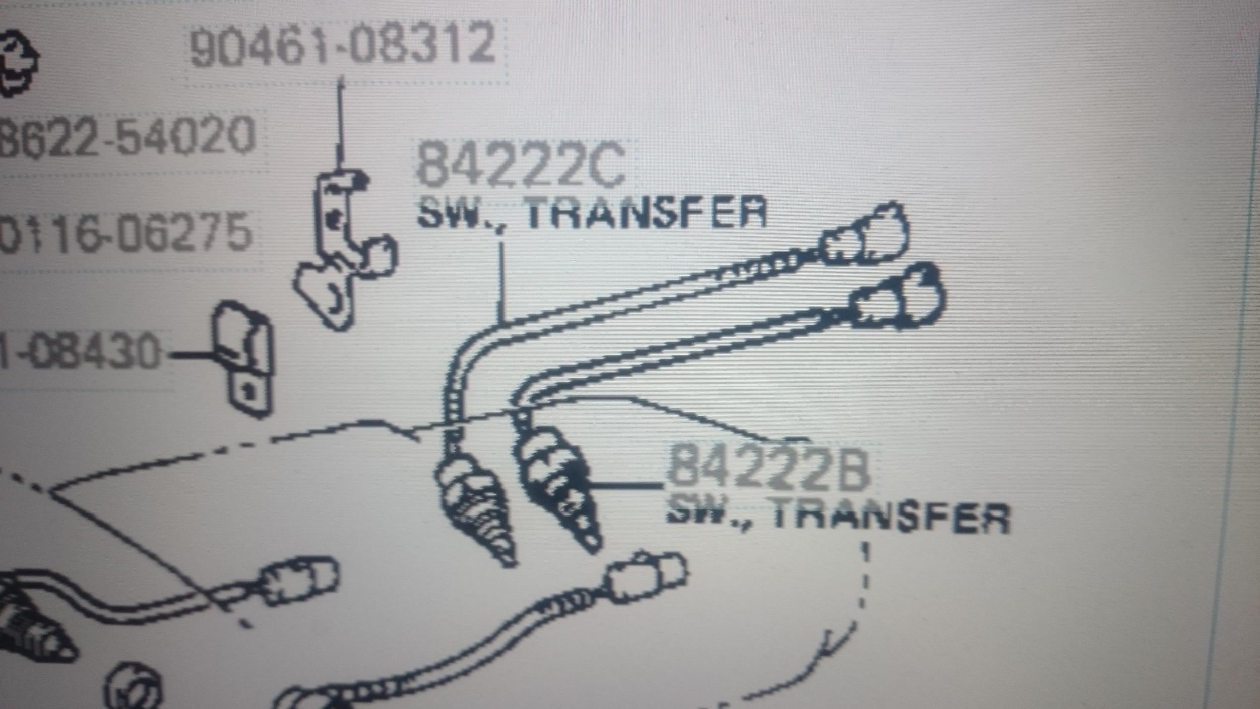

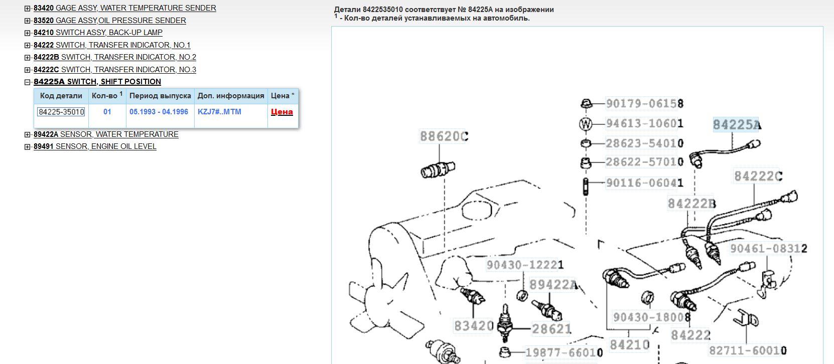

    10 часов назад, alex770 сказал:
    Вот, один на зх, второй на 1-2 пер.  это для теоретиков.
    На этой схеме 84222B датчик нейтрали в раздатке, 84222С датчик пониженной, под этими двумя датчик подключенного переднего выхода. Это все на раздатке. Спереди датчик заднего хода. Датчик шифт позишн на скрин не влез, он там выше на схеме изображен
    7 часов назад, kostyan27rus сказал:

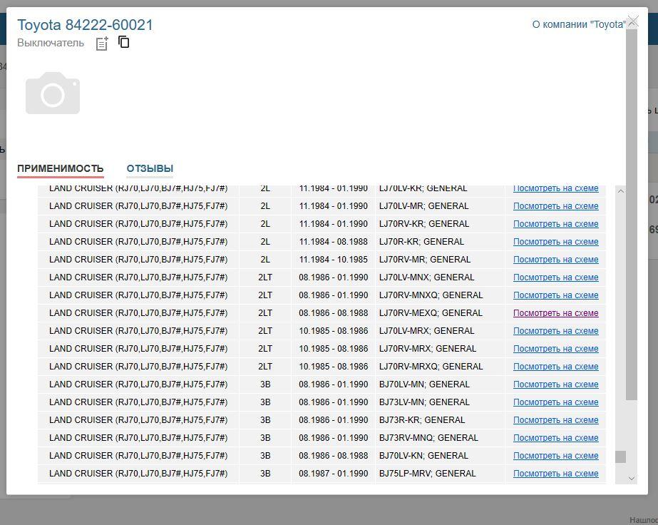

    Всё верно, только датчика Шифт позишн на схеме 70-ки с мотором 2L-T просто НЕТ физически, ни для какого рынка. Он там отсутствует как класс. А вот на 70-ках с 2L-TE он уже появляется. Есть этот датчик так же и на 70-ках с механическим 1KZ-T, и на электро - ТЕ. Вот список моделей только для Крузеров с МКПП, где этот датчик есть:
    Модель                                                                   Двигатель Период выпуска Доп. информация           Схема
    LAND CRUISER (BJ73,LJ7#,RJ7#,HZJ7#,PZJ7#,KZJ7#)1KZT05.1993 - 04.1996KZJ70L-MRXW; EUROPEПосмотреть на схеме
    LAND CRUISER (BJ73,LJ7#,RJ7#,HZJ7#,PZJ7#,KZJ7#)1KZT05.1993 - 04.1996KZJ70LV-MEXW; EUROPEПосмотреть на схеме
    LAND CRUISER (BJ73,LJ7#,RJ7#,HZJ7#,PZJ7#,KZJ7#)1KZT05.1993 - 04.1996KZJ70LV-MNXW; EUROPEПосмотреть на схеме
    LAND CRUISER (BJ73,LJ7#,RJ7#,HZJ7#,PZJ7#,KZJ7#)1KZT05.1993 - 04.1996KZJ70LV-MRXW; EUROPEПосмотреть на схеме
    LAND CRUISER (BJ73,LJ7#,RJ7#,HZJ7#,PZJ7#,KZJ7#)1KZT05.1993 - 04.1996KZJ70RV-MEXW; EUROPEПосмотреть на схеме
    LAND CRUISER (BJ73,LJ7#,RJ7#,HZJ7#,PZJ7#,KZJ7#)1KZT05.1993 - 04.1996KZJ70RV-MNXW; EUROPEПосмотреть на схеме
    LAND CRUISER (BJ73,LJ7#,RJ7#,HZJ7#,PZJ7#,KZJ7#)1KZT05.1993 - 04.1996KZJ73LV-MEXW; EUROPEПосмотреть на схеме
    LAND CRUISER (BJ73,LJ7#,RJ7#,HZJ7#,PZJ7#,KZJ7#)1KZT05.1993 - 04.1996KZJ73LV-MNXW; EUROPEПосмотреть на схеме
    LAND CRUISER (BJ73,LJ7#,RJ7#,HZJ7#,PZJ7#,KZJ7#)1KZT05.1993 - 04.1996KZJ77LV-MNXW; EUROPEПосмотреть на схеме
    LAND CRUISER (FJ,FZJ,HDJ,HJ,HZJ,KZJ,LJ,PZJ,RJ7#)1HDFTE08.2001 - 01.2007HDJ78R-RJMNZQ; GENERALПосмотреть на схеме
    LAND CRUISER (FJ,FZJ,HDJ,HJ,HZJ,KZJ,LJ,PZJ,RJ7#)1HDFTE08.2001 - 01.2007HDJ78R-RJMNZQ; USAПосмотреть на схеме
    LAND CRUISER (FJ,FZJ,HDJ,HJ,HZJ,KZJ,LJ,PZJ,RJ7#)1HDFTE08.2001 - 01.2007HDJ78R-RJMRZQ; GENERALПосмотреть на схеме
    LAND CRUISER (FJ,FZJ,HDJ,HJ,HZJ,KZJ,LJ,PZJ,RJ7#)1HDFTE08.2001 - 01.2007HDJ78R-RJMRZQ; USAПосмотреть на схеме
    LAND CRUISER (FJ,FZJ,HDJ,HJ,HZJ,KZJ,LJ,PZJ,RJ7#)1HDFTE08.2001 - 01.2007HDJ79R-TJMNZQ3; GENERALПосмотреть на схеме
    LAND CRUISER (FJ,FZJ,HDJ,HJ,HZJ,KZJ,LJ,PZJ,RJ7#)1HDFTE08.2001 - 01.2007HDJ79R-TJMNZQ3; USAПосмотреть на схеме
    LAND CRUISER (FJ,FZJ,HDJ,HJ,HZJ,KZJ,LJ,PZJ,RJ7#)1HDFTE08.2001 - 01.2007HDJ79R-TJMRZQ3; GENERALПосмотреть на схеме
    LAND CRUISER (FJ,FZJ,HDJ,HJ,HZJ,KZJ,LJ,PZJ,RJ7#)1HDFTE08.2001 - 01.2007HDJ79R-TJMRZQ3; USAПосмотреть на схеме
    LAND CRUISER (FJ,FZJ,HDJ,HJ,HZJ,KZJ,LJ,PZJ,RJ7#)1KZT05.1993 - 04.1996KZJ70LV-MNX; GENERALПосмотреть на схеме
    LAND CRUISER (FJ,FZJ,HDJ,HJ,HZJ,KZJ,LJ,PZJ,RJ7#)1KZT05.1993 - 04.1996KZJ70LV-MNX; USAПосмотреть на схеме
    LAND CRUISER (FJ,FZJ,HDJ,HJ,HZJ,KZJ,LJ,PZJ,RJ7#)1KZT05.1993 - 04.1996KZJ77LV-MNX; GENERALПосмотреть на схеме
    LAND CRUISER (FJ,FZJ,HDJ,HJ,HZJ,KZJ,LJ,PZJ,RJ7#)1KZT05.1993 - 04.1996KZJ77LV-MNX; USAПосмотреть на схеме
    LAND CRUISER (FJ,FZJ,HDJ,HJ,HZJ,KZJ,LJ,PZJ,RJ7#)1KZT05.1993 - 04.1996KZJ77RV-MNX; GENERALПосмотреть на схеме
    LAND CRUISER (FJ,FZJ,HDJ,HJ,HZJ,KZJ,LJ,PZJ,RJ7#)1KZT05.1993 - 04.1996KZJ77RV-MNX; USAПосмотреть на схеме
    LAND CRUISER (FZJ7#,GRJ7#,HZJ7#,VDJ7#)1VDFTV01.2007 - ...VDJ76R-RKMNYQ; GENERALПосмотреть на схеме
    LAND CRUISER (FZJ7#,GRJ7#,HZJ7#,VDJ7#)1VDFTV01.2007 - ...VDJ76R-RKMNYQ; USAПосмотреть на схеме
    LAND CRUISER (FZJ7#,GRJ7#,HZJ7#,VDJ7#)1VDFTV01.2007 - ...VDJ78R-RJMNYQ; GENERALПосмотреть на схеме
    LAND CRUISER (FZJ7#,GRJ7#,HZJ7#,VDJ7#)1VDFTV01.2007 - ...VDJ78R-RJMNYQ; USAПосмотреть на схеме
    LAND CRUISER (FZJ7#,GRJ7#,HZJ7#,VDJ7#)1VDFTV01.2007 - ...VDJ78R-RJMRYQ; GENERALПосмотреть на схеме
    LAND CRUISER (FZJ7#,GRJ7#,HZJ7#,VDJ7#)1VDFTV01.2007 - ...VDJ78R-RJMRYQ; USAПосмотреть на схеме
    LAND CRUISER (FZJ7#,GRJ7#,HZJ7#,VDJ7#)1VDFTV01.2007 - ...VDJ79R-TJMNYQ3; GENERALПосмотреть на схеме
    LAND CRUISER (FZJ7#,GRJ7#,HZJ7#,VDJ7#)1VDFTV01.2007 - ...VDJ79R-TJMNYQ3; USAПосмотреть на схеме
    LAND CRUISER (FZJ7#,GRJ7#,HZJ7#,VDJ7#)1VDFTV01.2007 - ...VDJ79R-TJMRYQ3; GENERALПосмотреть на схеме
    LAND CRUISER (FZJ7#,GRJ7#,HZJ7#,VDJ7#)1VDFTV01.2007 - ...VDJ79R-TJMRYQ3; USAПосмотреть на схеме
    LAND CRUISER (FZJ7#,GRJ7#,HZJ7#,VDJ7#)1VDFTV04.2013 - ...VDJ79R-DKMRY; GENERALПосмотреть на схеме
    LAND CRUISER (FZJ7#,GRJ7#,HZJ7#,VDJ7#)1VDFTV04.2013 - ...VDJ79R-DKMRY; USAПосмотреть на схеме
    LAND CRUISER (FZJ7#,GRJ7#,HZJ7#,VDJ7#)1VDFTV04.2013 - ...VDJ79R-TJMNY; GENERALПосмотреть на схеме
    LAND CRUISER (FZJ7#,GRJ7#,HZJ7#,VDJ7#)1VDFTV04.2013 - ...VDJ79R-TJMNY; USAПосмотреть на схеме
    LAND CRUISER (FZJ7#,GRJ7#,HZJ7#,VDJ7#)1VDFTV08.2012 - ...VDJ79R-DKMRYQ3; GENERALПосмотреть на схеме
    LAND CRUISER (FZJ7#,GRJ7#,HZJ7#,VDJ7#)1VDFTV08.2012 - ...VDJ79R-DKMRYQ3; USAПосмотреть на схеме
    LAND CRUISER (HDJ101,UZJ100)1HDFTE01.1998 - 08.2002HDJ101K-RNMEZ; JAPANПосмотреть на схеме
    LAND CRUISER 100 (FZJ10#,HDJ100,HZJ105,UZJ100)1HDFTE08.2000 - 08.2007HDJ100R-GNMNZQ; GENERALПосмотреть на схеме
    LAND CRUISER 100 (FZJ10#,HDJ100,HZJ105,UZJ100)1HDFTE08.2002 - 08.2007HDJ100L-GCMEZ; GENERALПосмотреть на схеме
    LAND CRUISER 100 (FZJ10#,HDJ100,HZJ105,UZJ100)1HDFTE08.2002 - 08.2007HDJ100L-GNMEZ; GENERALПосмотреть на схеме
    LAND CRUISER 100 (FZJ10#,HDJ100,HZJ105,UZJ100)1HDFTE08.2002 - 08.2007HDJ100R-GNMEZ; GENERALПосмотреть на схеме
    LAND CRUISER 100 (FZJ10#,HDJ100,HZJ105,UZJ100)2UZFE01.1998 - 08.2002UZJ100L-GNMEK; GENERALПосмотреть на схеме
    LAND CRUISER 100 (FZJ10#,HDJ100,HZJ105,UZJ100)2UZFE01.1998 - 08.2007UZJ100L-GCMEKV; GENERALПосмотреть на схеме
    LAND CRUISER 100 (FZJ10#,HDJ100,HZJ105,UZJ100)2UZFE01.1998 - 08.2007UZJ100L-GNMEKV; GENERALПосмотреть на схеме
    LAND CRUISER 100 (FZJ10#,HDJ100,HZJ105,UZJ100)2UZFE06.2006 - 09.2007UZJ100L-GNMNKC; GENERALПосмотреть на схеме
    LAND CRUISER 100 (FZJ10#,HDJ100,HZJ105,UZJ100)2UZFE08.2002 - 05.2006UZJ100R-GNMNKQ; GENERALПосмотреть на схеме
    LAND CRUISER 100 (HDJ100,UZJ100)1HDFTE01.1998 - 08.2007HDJ100L-GNMEZW; EUROPEПосмотреть на схеме
    LAND CRUISER 100 (HDJ100,UZJ100)1HDFTE01.1998 - 08.2007HDJ100R-GNMEZW; EUROPEПосмотреть на схеме
    LAND CRUISER 100 (HDJ100,UZJ100)1HDFTE08.2000 - 05.2005HDJ100L-GCMRZW; EUROPEПосмотреть на схеме
    LAND CRUISER 90 (KDJ9#,KZJ9#,VZJ9#)1KZTE04.1996 - 09.2002KZJ90L-GJMNTW; EUROPEПосмотреть на схеме
    LAND CRUISER 90 (KDJ9#,KZJ9#,VZJ9#)1KZTE04.1996 - 09.2002KZJ95L-GKMNTW; EUROPEПосмотреть на схеме
    LAND CRUISER 90 (KDJ9#,KZJ9#,VZJ9#)1KZTE04.1996 - 09.2002KZJ95R-GKMNTW; EUROPEПосмотреть на схеме
    LAND CRUISER 90 (KZJ9#,LJ9#,RZJ9#,VZJ9#)1KZTE01.2000 - 09.2002KZJ95R-GKMNTQ; GENERALПосмотреть на схеме
    LAND CRUISER 90 (KZJ9#,LJ9#,RZJ9#,VZJ9#)1KZTE08.2000 - 09.2002KZJ95L-GKMNT; GENERALПосмотреть на схеме
    LAND CRUISER PRADO (KDJ9#,KZJ9#,RZJ9#,VZJ9#)1KZTE04.1996 - 01.1998KZJ90W-GJMNT; JAPANПосмотреть на схеме
    LAND CRUISER PRADO (KDJ9#,KZJ9#,RZJ9#,VZJ9#)1KZTE04.1996 - 01.1998KZJ95W-GKMNT; JAPANПосмотреть на схеме
    LAND CRUISER PRADO (KDJ9#,KZJ9#,RZJ9#,VZJ9#)1KZTE04.1996 - 08.2000KZJ90W-GJMGT; JAPANПосмотреть на схеме
    LAND CRUISER PRADO (KDJ9#,KZJ9#,RZJ9#,VZJ9#)1KZTE04.1996 - 08.2000KZJ90W-GJMST; JAPANПосмотреть на схеме
    LAND CRUISER PRADO (KDJ9#,KZJ9#,RZJ9#,VZJ9#)1KZTE04.1996 - 08.2000KZJ95W-GKMGT; JAPANПосмотреть на схеме
    LAND CRUISER PRADO (KDJ9#,KZJ9#,RZJ9#,VZJ9#)1KZTE04.1996 - 08.2000KZJ95W-GKMST; JAPANПосмотреть на схеме
    LAND CRUISER S/T,H/T (FJ75,LJ7#,HZJ7#,PZJ7#,KZJ7#)1KZTE05.1993 - 04.1996KZJ71G-MET; JAPANПосмотреть на схеме
    LAND CRUISER S/T,H/T (FJ75,LJ7#,HZJ7#,PZJ7#,KZJ7#)1KZTE05.1993 - 04.1996KZJ71G-MNT; JAPANПосмотреть на схеме
    LAND CRUISER S/T,H/T (FJ75,LJ7#,HZJ7#,PZJ7#,KZJ7#)1KZTE05.1993 - 04.1996KZJ71W-MET; JAPANПосмотреть на схеме
    LAND CRUISER S/T,H/T (FJ75,LJ7#,HZJ7#,PZJ7#,KZJ7#)1KZTE05.1993 - 04.1996KZJ78G-MET; JAPANПосмотреть на схеме
    LAND CRUISER S/T,H/T (FJ75,LJ7#,HZJ7#,PZJ7#,KZJ7#)1KZTE05.1993 - 04.1996KZJ78G-MNT; JAPANПосмотреть на схеме
    LAND CRUISER S/T,H/T (FJ75,LJ7#,HZJ7#,PZJ7#,KZJ7#)1KZTE05.1993 - 04.1996KZJ78W-MET; JAPANПосмотреть на схеме
    LAND CRUISER S/T,H/T (FJ75,LJ7#,HZJ7#,PZJ7#,KZJ7#)1KZTE05.1993 - 04.1996KZJ78W-MGT; JAPANПосмотреть на схеме
    LAND CRUISER S/T,H/T (FJ75,LJ7#,HZJ7#,PZJ7#,KZJ7#)2LTE04.1990 - 05.1993LJ71G-MET; JAPANПосмотреть на схеме
    LAND CRUISER S/T,H/T (FJ75,LJ7#,HZJ7#,PZJ7#,KZJ7#)2LTE04.1990 - 05.1993LJ71G-MNT; JAPANПосмотреть на схеме
    LAND CRUISER S/T,H/T (FJ75,LJ7#,HZJ7#,PZJ7#,KZJ7#)2LTE04.1990 - 05.1993LJ78G-MET; JAPANПосмотреть на схеме
    LAND CRUISER S/T,H/T (FJ75,LJ7#,HZJ7#,PZJ7#,KZJ7#)2LTE04.1990 - 05.1993LJ78G-MNT; JAPANПосмотреть на схеме
    LAND CRUISER S/T,H/T (FJ75,LJ7#,HZJ7#,PZJ7#,KZJ7#)2LTE04.1990 - 08.1992LJ78G-MGT; JAPANПосмотреть на схеме
    LAND CRUISER S/T,H/T (FJ75,LJ7#,HZJ7#,PZJ7#,KZJ7#)2LTE08.1991 - 05.1993LJ78W-MGT; JAPANПосмотреть на схеме
    LAND CRUISER S/T,H/T (FJ75,LJ7#,HZJ7#,PZJ7#,KZJ7#)2LTE08.1992 - 05.1993LJ78W-MET; JAPANПосмотреть на схеме

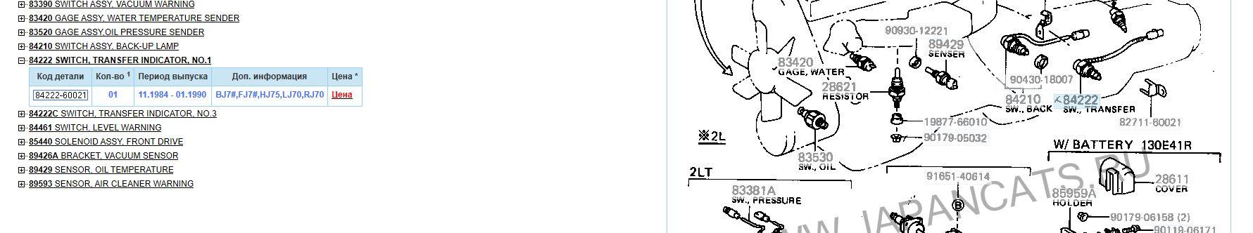

    Switch TRANSFER indicator - это датчик на раздаточной коробке. С любым номером за ним. Расписал человек тебе всё по пунктам:
    13 часов назад, kostyan27rus сказал:

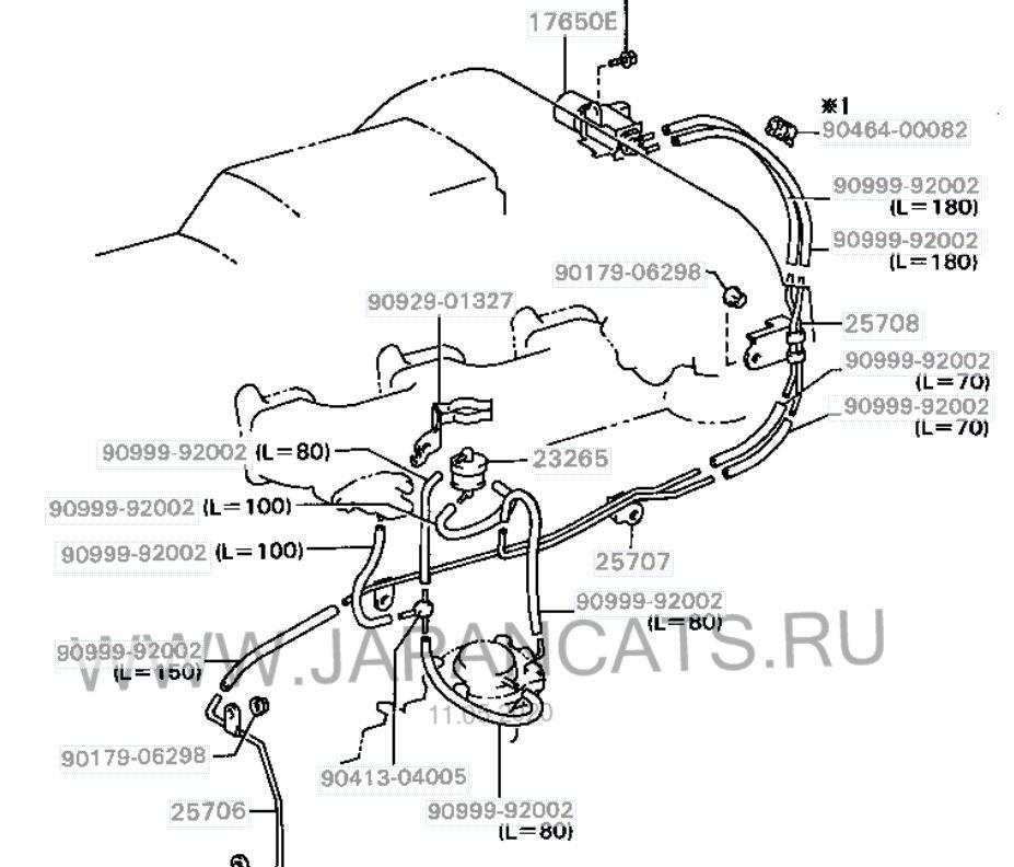

    12.05.2020 в 03:22, VADUS сказал:
    Думаю всё для того же - ограничить мощность на первых передачах. На 1KZ-T с R151-ой коробкой такой датчик есть. Как при этом ограничить мощность на мехнасосе? Самый простой вариант я описал на предыдущей странице - через привод ограничения пусковой подачи топлива на насосе. Но я специально посмотрел на насос той модели 70-ки с 1KZ-T, на которой стоит этот датчик 1-2-ой передачи, и никакого привода ограничения пусковой подачи топлива на нём не обнаружил.... Тогда можно было бы предположить иную схему: например ограничения по подаче топлива через электроклапан - например клапан отсечки двухступенчатый (как вариант). Но это только гипотеза. И вот тогда я пошел копать дальше, и обнаружил на ТНВД этой чудной модели 70-ки подачу вакуума под диафрагму корректора по наддуву. Вакуум управляется электроклапаном. БИНГО! Вот тебе и очередной вариант системы понижения мощности на механическом ТНВД. Абсолютно такой же вариант, что используется на ЕГР-ных 80-ках для ограничения мощности в режимах частичной нагрузки. В данном случае на 70-ке, на первых двух передачах вакуум под диафрагму просто не подаётся, и мощность ограничена. Всё оказалось очень просто.
    интересно. ранее где то видел эту схемку. но не придал значения. я правильно понимаю, что на некоторых моделях под диафрагмой создается разряжене, что бы корректор по наддуву продавить? дело в том, что я у себя реализовал такую схемку. управление клапаном соленоидом с кнопки, когда хочется что бы насос лил по максимуму, даже при отсутствии давления турбины. кнопку нажал - вакуумом мембрану притянуло, газ в пол -дым, но едет))) а потом думаю, а что если вакуумная магистраль насосет солярки, в случае неплотностей в насосе?
    27.06.2020 в 14:44, sanderly сказал:
    Да, абсолютно правильно. У меня на 80-ке 1HD-FT таким же образом ЕГР управлял подачей топлива в режимах своей работы. Когда я окончательно избавился от ЕГР, то подал вакуум под диафрагму напрямую, так у меня уже работает корректор 7 лет. Ничего вакуум "не насосал". Если уплотнения насоса исправны, то солярки там нет.
    Подача прямого вакуума под диафрагму довольно сильно влияет на положение штока. Такая модификация должна соответствовать настройкам жесткости пружины корректора. Иначе будет перебор с топливом и тянуть авто не будет. Верно, что основной плюс вакуума - возможность подачи бОльшего количества топлива в безнаддувном режиме. Но необходимы тонкие настройки корректора с применением сенсора EGT, чтобы получить оптимальные подачи топлива во всём диапазоне оборотов и давления наддува. В своей теме про настройки FT с интеркуллером и турбиной от FTE я подробно это всё описывал. И еще нюанс - в штатных схемах вакуум обычно подается через клапаны, в которых предусмотрена частичная потеря вакуума (подсос воздуха) в атмосферу через всевозможные фильрики и.т.п.
