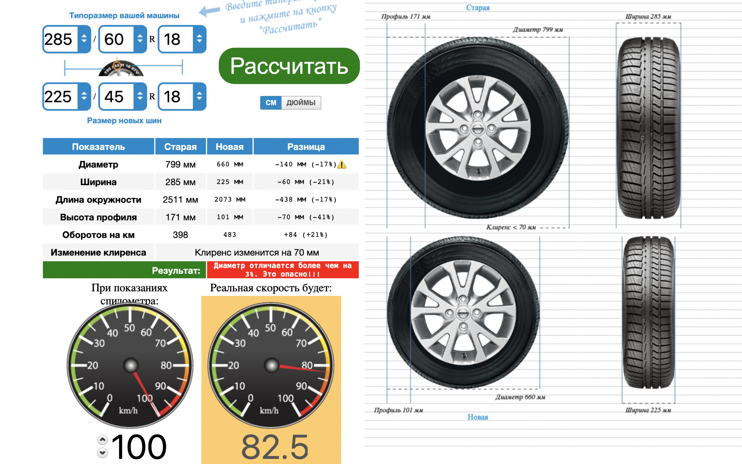

    не родной размер резины и будет 140
    20 км/ч разница будет , если на Секвою колеса от БМВ поставить :laugh:

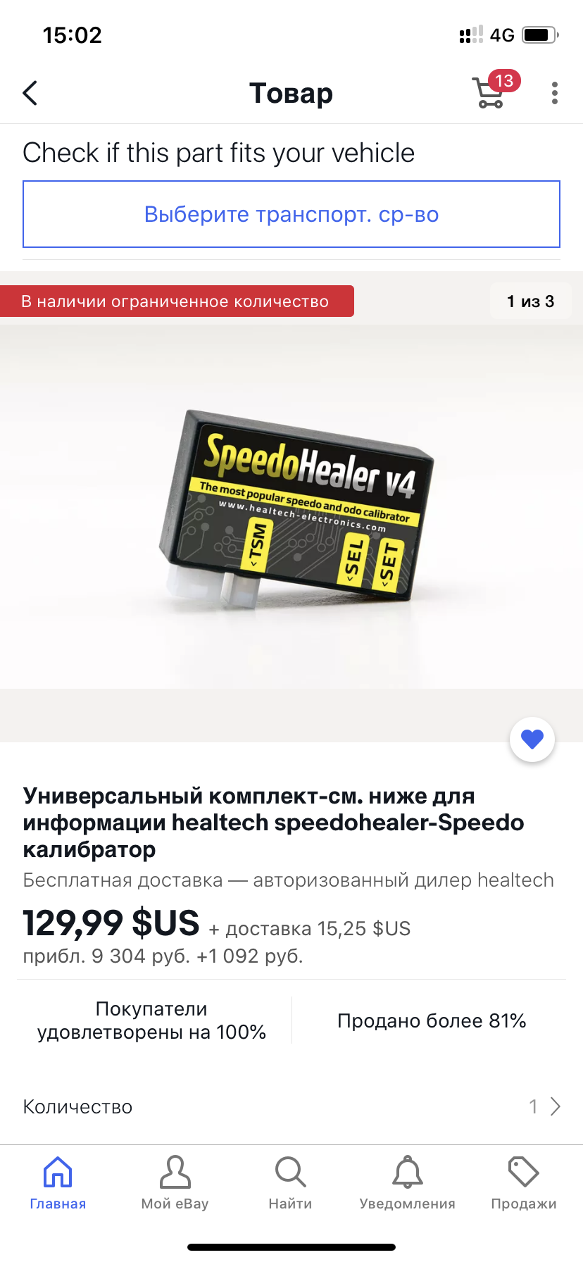

    Поставь блочок . Там всего 4 провода , плюс минус и два в разрыв спидометра. Он же корректор скорости и ограничитель.
    Очень достойный продукт , если память не изменяет так там ещё и два комплекта резины можно запрограммировать . Чтобы переключать когда меняешь колёса с разной размерностью. И все проблемы.
    Тока по нынешнему курсу как то не айс , раньше доступней было .

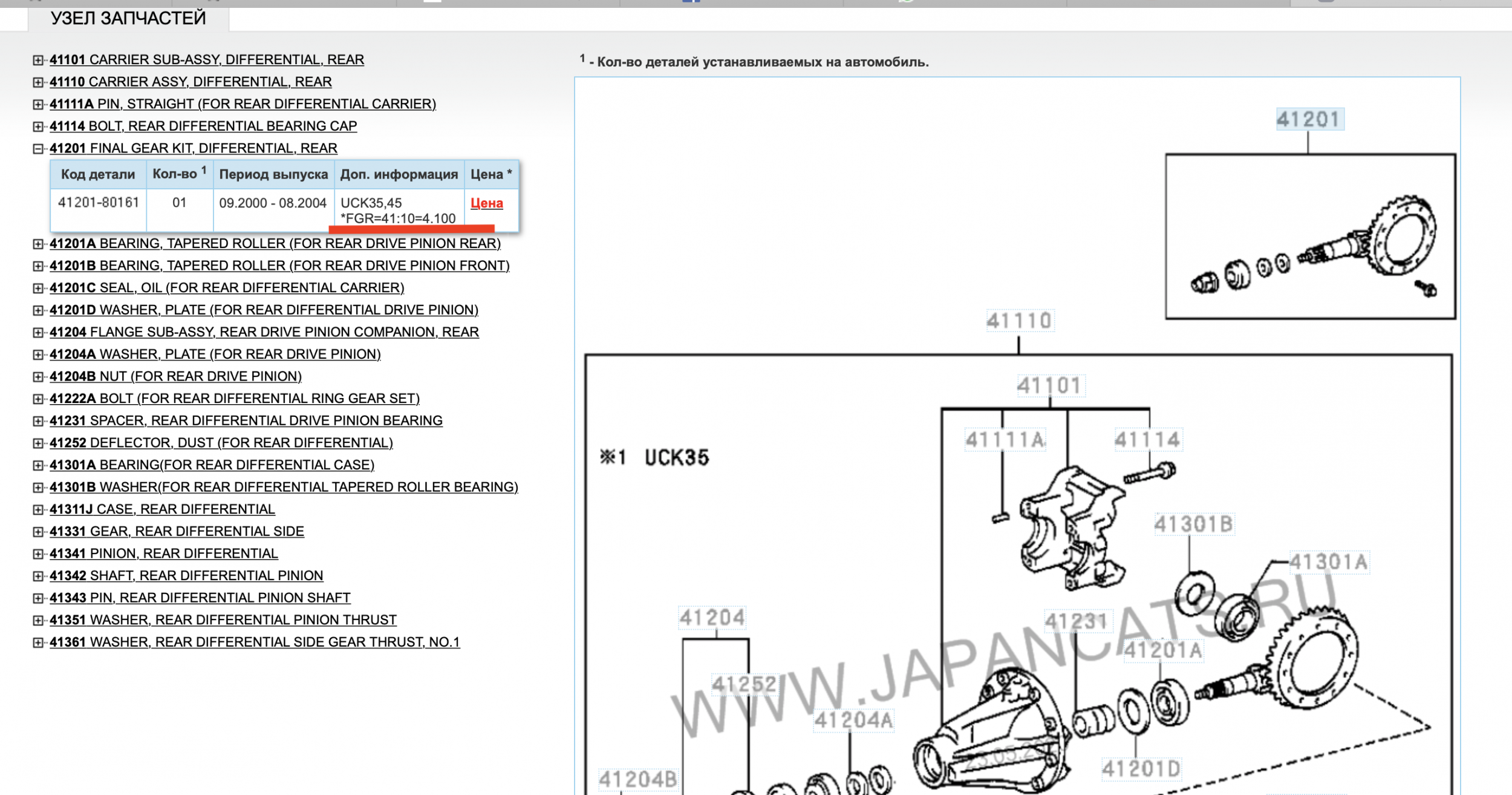

    4,1 должна стоять в твоей авто

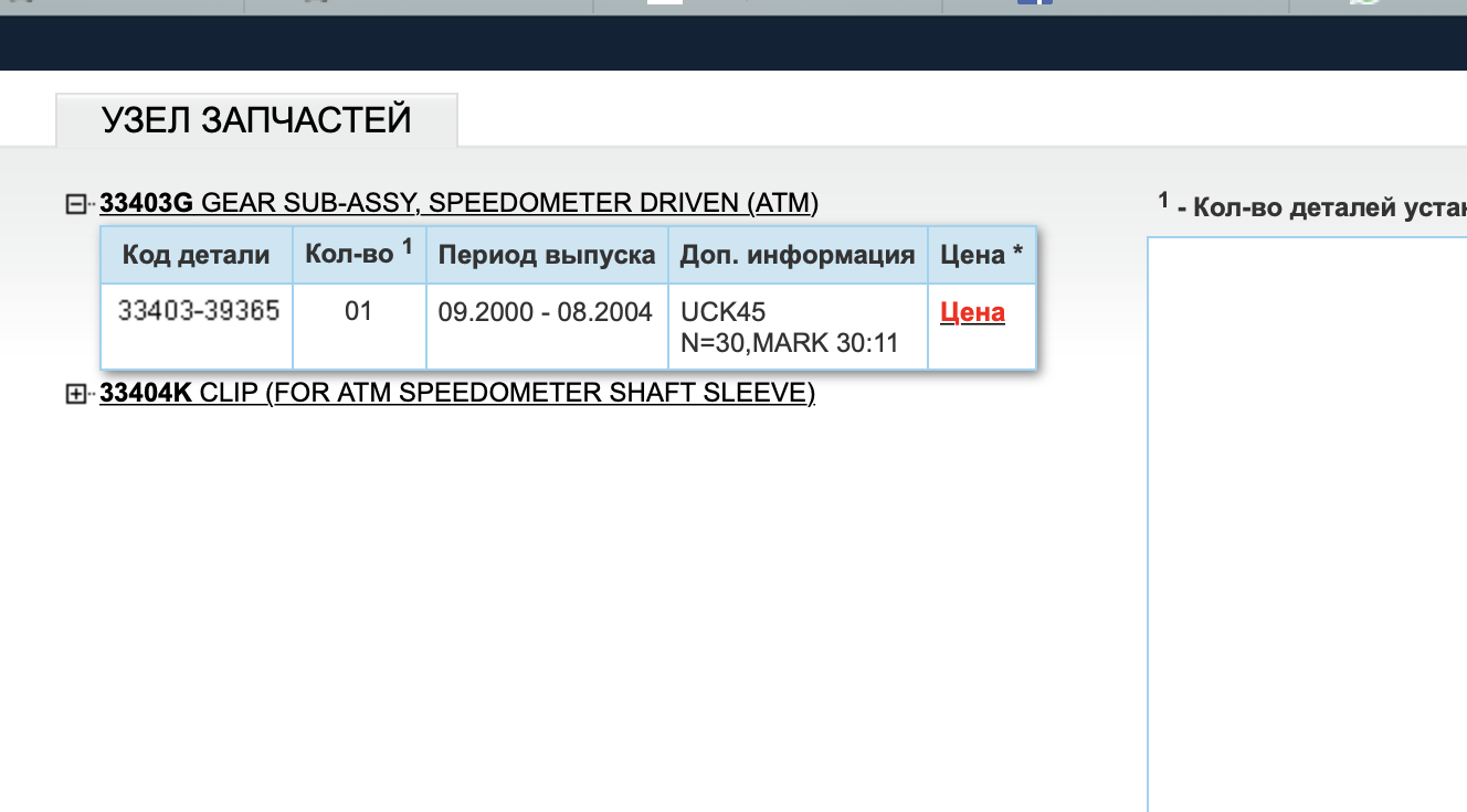

    Ты посчитай свои для начала.

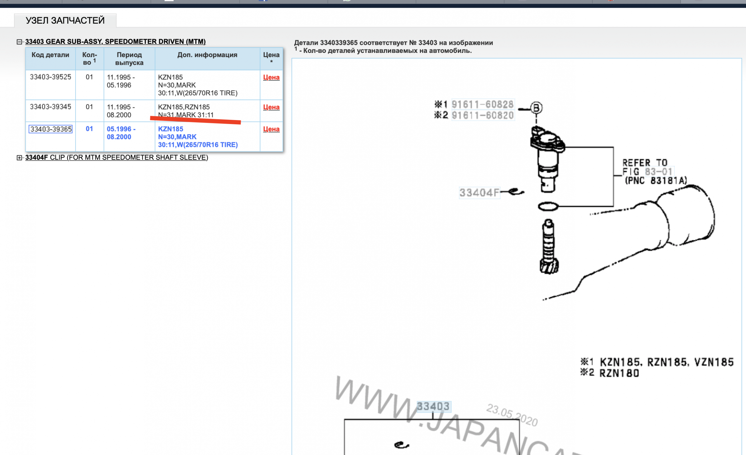

    Кстати . Подумал тут . А на машине раздатка родная стоит  или меняли уже?  Если в раздатке привод спидометра не соответсвует , то как раз и будет такой большой разброс показаний спидометра.
    это раздатка секвои
    Это Прадо , Раннер , Сурф
