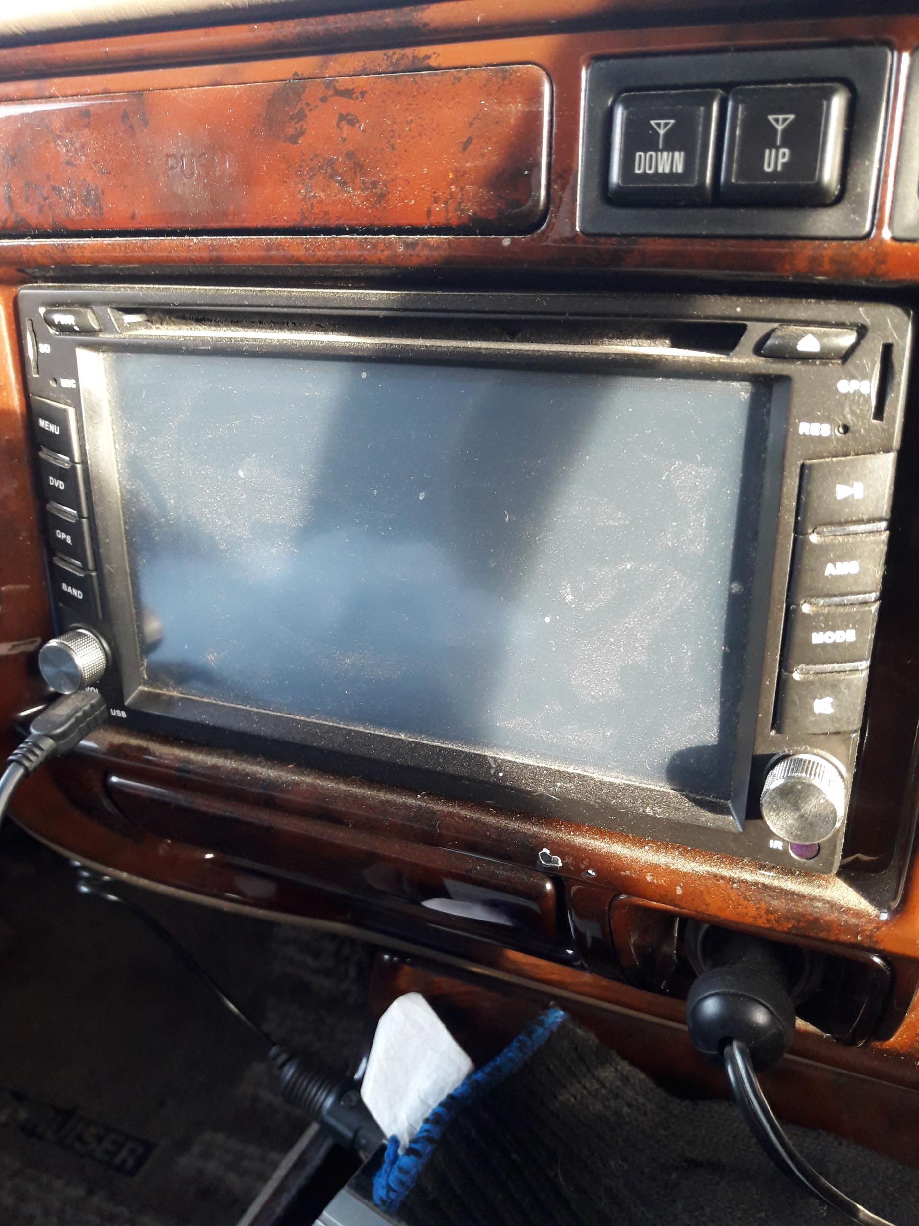

  • Машина: TLC 80 HD FT 97
Отдавал на русификацию, вот чего получилось.
пока стоит вот эта
