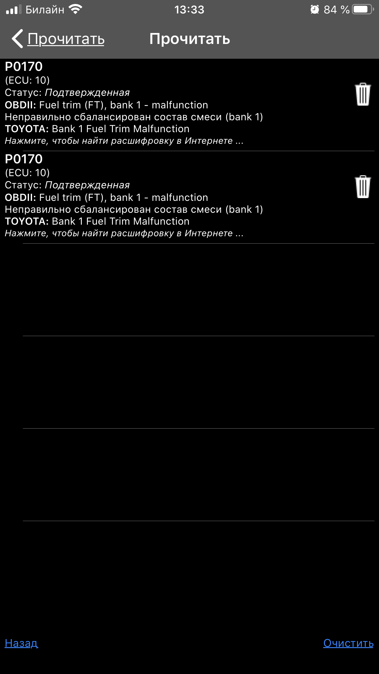

Есть ли у кого опыт решения подобной проблемы, ну или мысли светлые?
Собственно вот ошибка

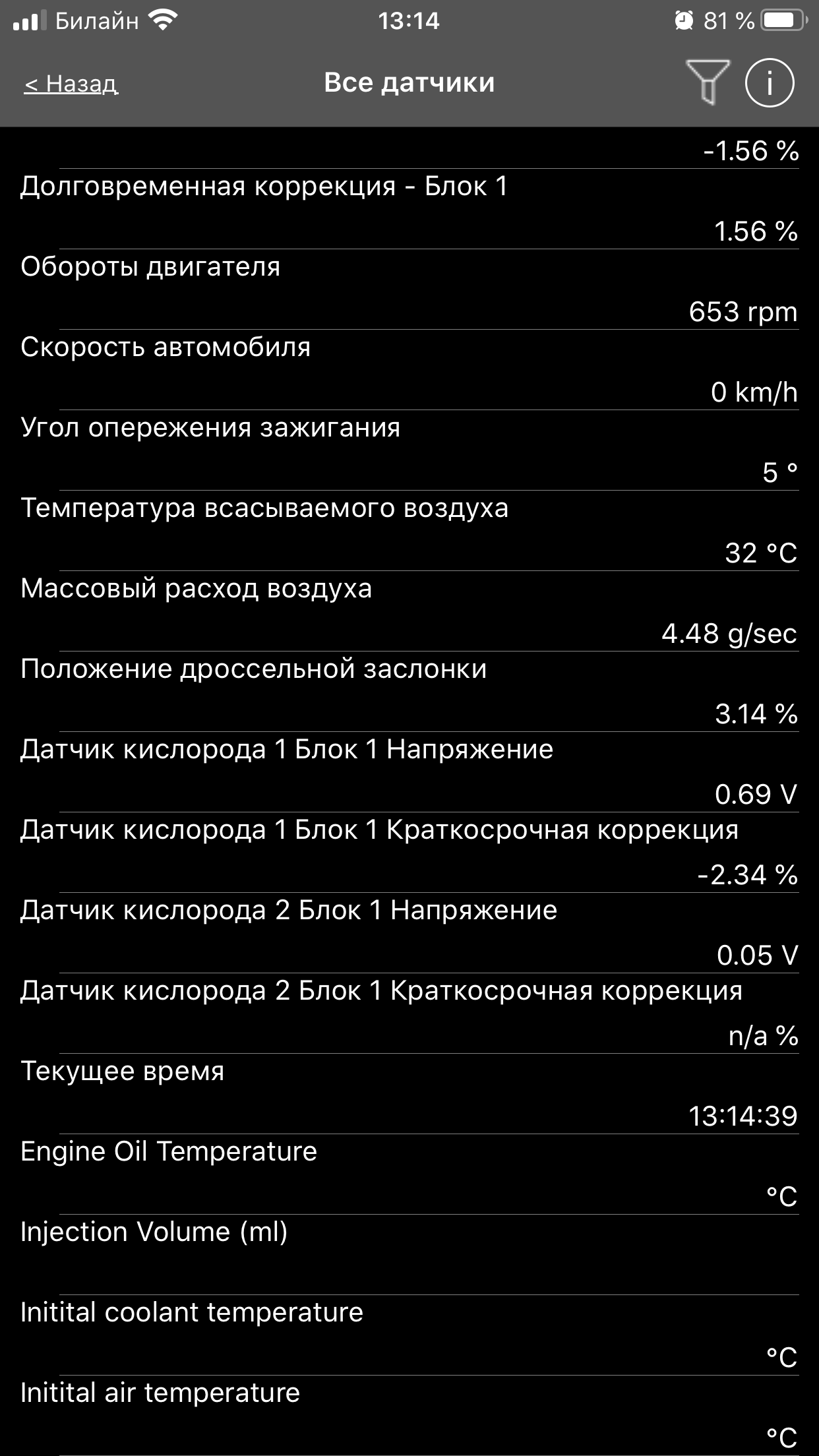

Может этот скрин поможет более точно определить неисправность
Уважаемый bbn ,температура великовата ,на улице не более 16 гр тепла.также волнует вопрос угла зажигания(выставляли страбоскопом) не маловато получилось?

Скрин не полный,  нет тож, импульсов форсунок например. Лямбда в динамике смотрится, так в кадре ни о чем ее цифра не говорит. Температура воздуха под капотом не равна уличной никак. УОЗ 5 гр. - нормально, установка его с перемычкой 0-3 гр. по стробоскопу не = параметру в скане. Угол заслонки на хх должен быть 0, если склероз не изменяет, помню что на 6 - 7% дросселя около 2000 оборотов крутит. И в этом направлении вероятно надо посмотреть. Дело в том, что угол заслонки привязан к расходу воздуха. Вот кажет датчик 3.14%, а реально она закрыта, просто судя по мафу, его показания маловаты. Возможно это и вызывает неопределенную ошибку 170 - неправильная смесь, а определенные: 171 - бедная и 172 - богатая, блок вычислить стесняется. Еще много копий сломано вокруг калифорнийской лямбды, чуйка ли у нее выше, отклик быстрее, но нередко обычные лямбды не хотят нормально работать с мозгами калифорния. У кого-то работают, у кого-то нет.
Но все это лирика. Я не помню цифр, помочь с ними сейчас не могу, комп рабочий очередной раз глюканул, а все там. Поройся, скачай англоязычный мануал, найди дата лист, вот с ним в руках оперировать цифрами намного вернее.
