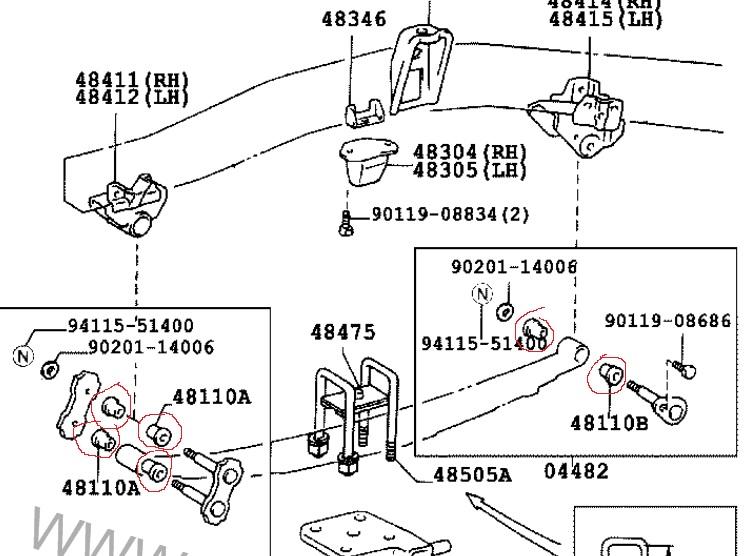

amor0 4 Откуда: Норильск Красноярский край Машина: TLC 77,+toyota corolla fielder #1 Опубликовано: 4 июня 2020 приветствую всё сообщество,прошу подсказать по рессорам 77,пришло время увидел что втулка рессоры ,передняя отработала,-вопрос -сколько втулок на нашу модель нужно по кругу?, 2. вопрос -кто как их меняет,я вижу что есть 2 способа-со снятием рессоры и без оного,мужчины напишите если возможно как вы делаете. Вверх Поделиться сообщением Ссылка на сообщение Поделиться на других сайтах
БроневичОК 318 Откуда: Где-то на белом свете Машина: ランドクルーザー BJ44 & BJ74, 駆けぬける歓び #2 Опубликовано: 4 июня 2020 6 втулок на рессору - 24 вкруг. Как без снятия их менять - не представляю... Вверх Поделиться сообщением Ссылка на сообщение Поделиться на других сайтах
МакПа 39 Откуда: Москва, ЮАО Машина: HZJ-77, 97 г., HDT, 37x12,5x16 #3 Опубликовано: 5 июня 2020 По памяти вроде 8шт диам.35мм и 16шт 40мм Вверх Поделиться сообщением Ссылка на сообщение Поделиться на других сайтах
