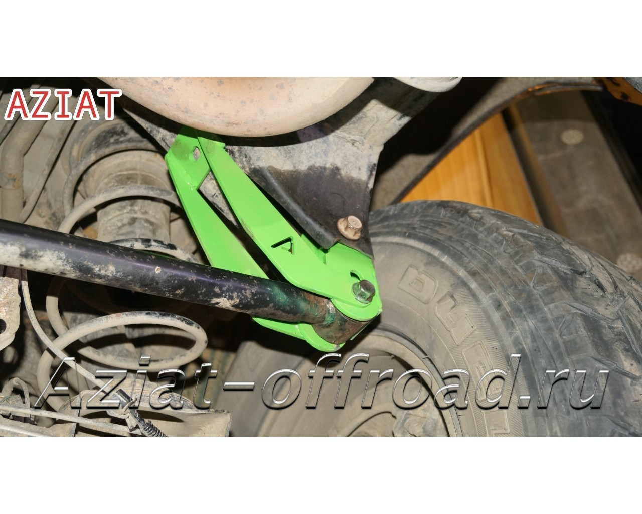

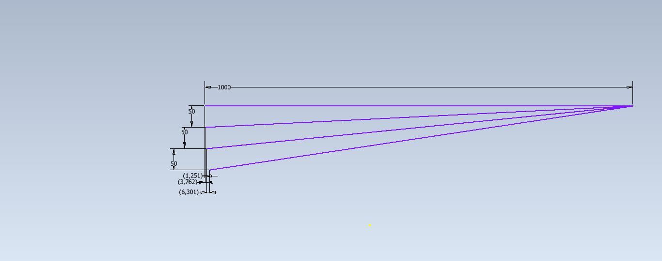

    22.06.2020 в 10:32, AZIAT сказал:
    Он на столько не может уехать, панара же не резиновая . Ты просто замеры делаешь не правильно. замерять надо разницу расстояний между одинаковыми точками на мосту и раме . А ты, как все обычно делают, измеряешь выступ одного колеса из-за крыла автомобиля.   При 2" лифта мост обычно смещается вправо на 5 мм . Правильно это исправляется кронштейном панары
    Да, я измерял именно по колесу в арке. Но колёса-то справа и слева одинаковые. Разве на стоке уже изначально есть смещение? Я у себя вижу разницу гораздо больше 5мм.
    3 часа назад, Юрий Питер сказал:
    Это не правильно .
    Вот смотри.
    Если взять , что панара имеет длину 1000 мм ( примерно так и есть у тлк 100 , точно я не замерял), то если панара стоит строго в горизонте , то при лифте 50 мм мост сместится всего лишь  на 1,25мм .
    В реальности панара стоит немного под углом на стандартной подвеске . Возьмем к примеру , что она наклонена примерно с разницей по осям  50 мм .  Тогда при лифте 50 мм панара уводит мост вправо на 3.8 мм .  А при лифте 100 мм плюс еще 6.3 мм , те на 10,1 мм.
    Те при всем желании на 2-3 см мост вправо просто не может уехать .

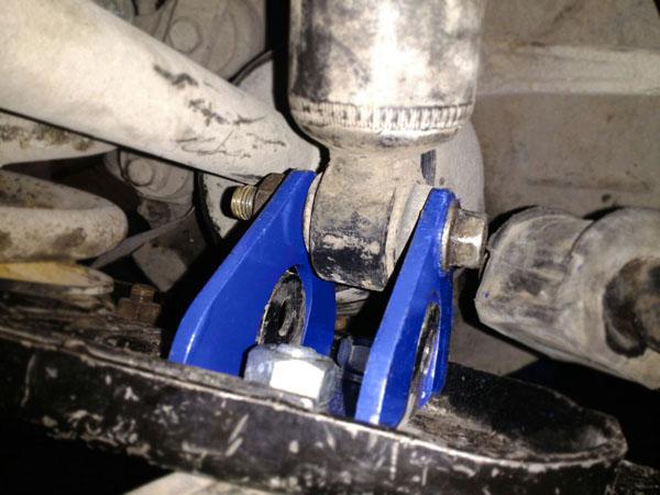

    Можно и нижний сайлент блок поднять.Сделать проставку на рычаг.
    35 минут назад, Arapov I сказал:
    можно , но на твоем фото не 100ка .
    вот тут 100ка.
    Именно это я и имел ввиду
