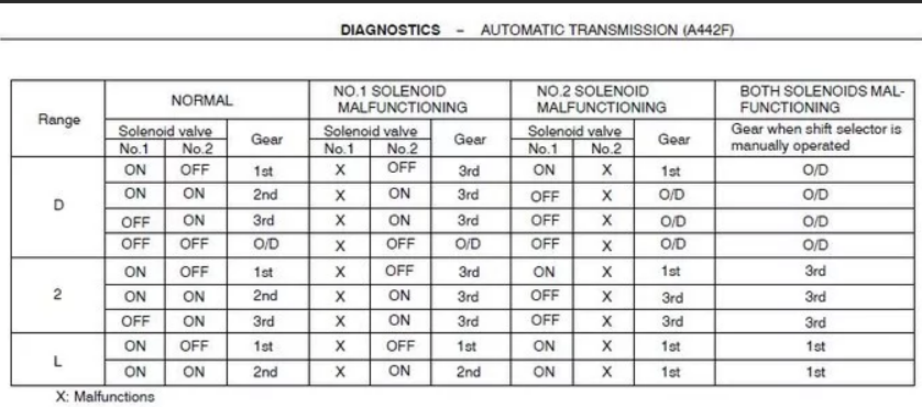

    11 часов назад, VADUS сказал:
    там же трансмиссия 343-ая,
    как и на 80ке, америка и европа идет и 343 и 442, япы только 442, азия тожеimage.png.80cc225df674333dcea913d21df9cf37.png
    так что с этим еще разобраться надо, что там стоит
    5 часов назад, ilua_74 сказал:
    есть предположение, что с электрикой что-то,но...
    почти наверняка это верное предположение, нужно всего лишь прозвонить соленоиды акпп, найти гнилой провод или дохлый разъем, ну на крайняк сам соленоид , устранить дефект и продолжать движение. Замена коробки может вообще ничего не изменить, кроме ощущения что денег не стало, но остальное как и было, по прежнему, ежели ты про электрику...
     Если коробка с места трогается на Дшке с 3й, это просто потому, что не включается сол.№1. 99 процентов примерно.
    image.thumb.png.c4b78df8aca916619dfe031198fb54c9.png для 343 все так же.
