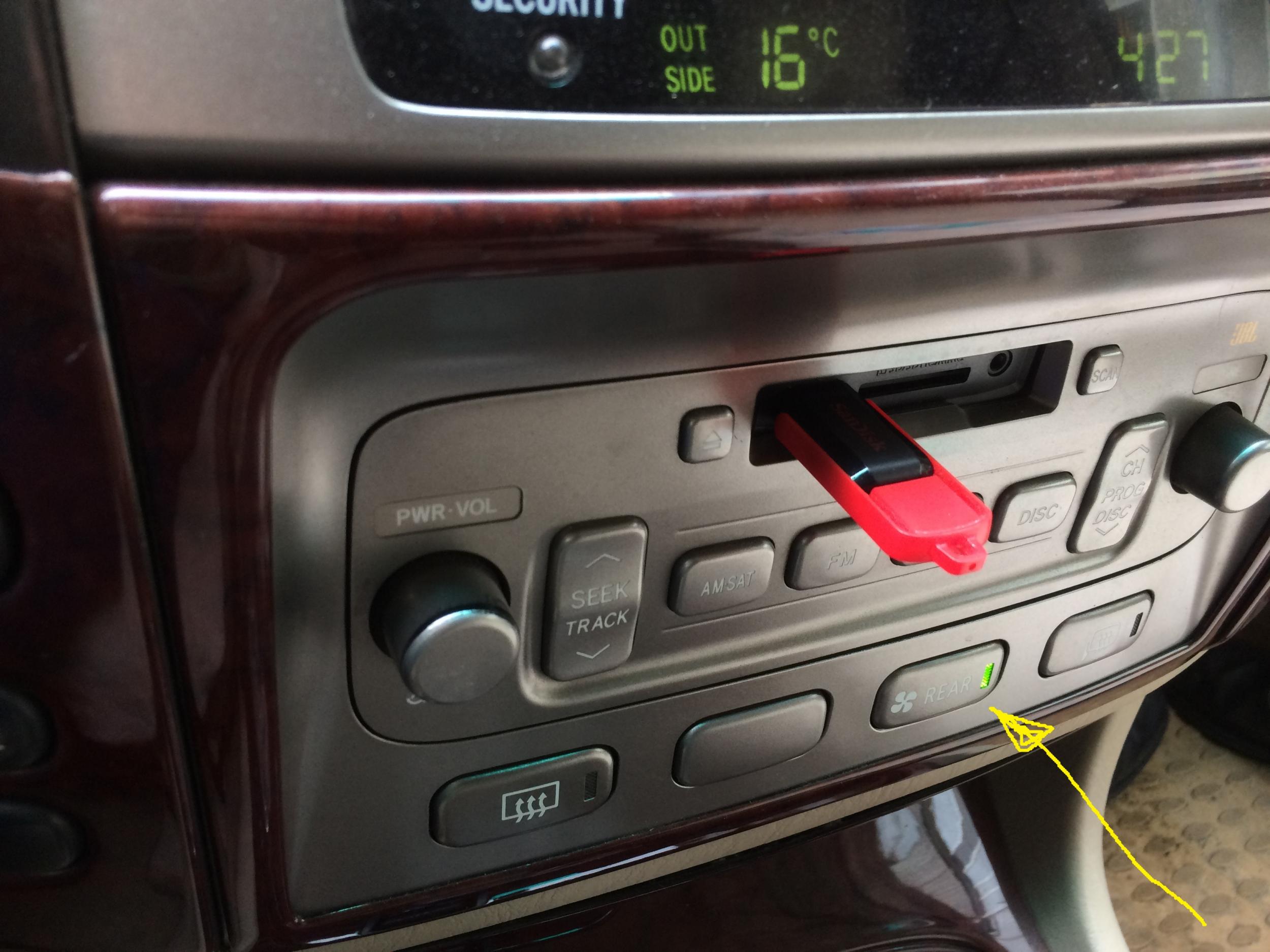

    Всем привет. В наличии TLC 100 2005г американец. На передней панели имеется выключатель заднего кондиционера (см. фото) и он постоянно горит включенным, не выключается.
    При этом задний кондиционер не работает и органы управления задним кондиционером (на потолке) не реагируют на нажатия.
    Подскажите что делать,  где искать поломку.

    эта кнопка заднего вентилятора /отопитель-кондей/. вентилятор под попой водителя. кнопки управления есть с зади на переднем подлокотнике. посмотри предохранители.

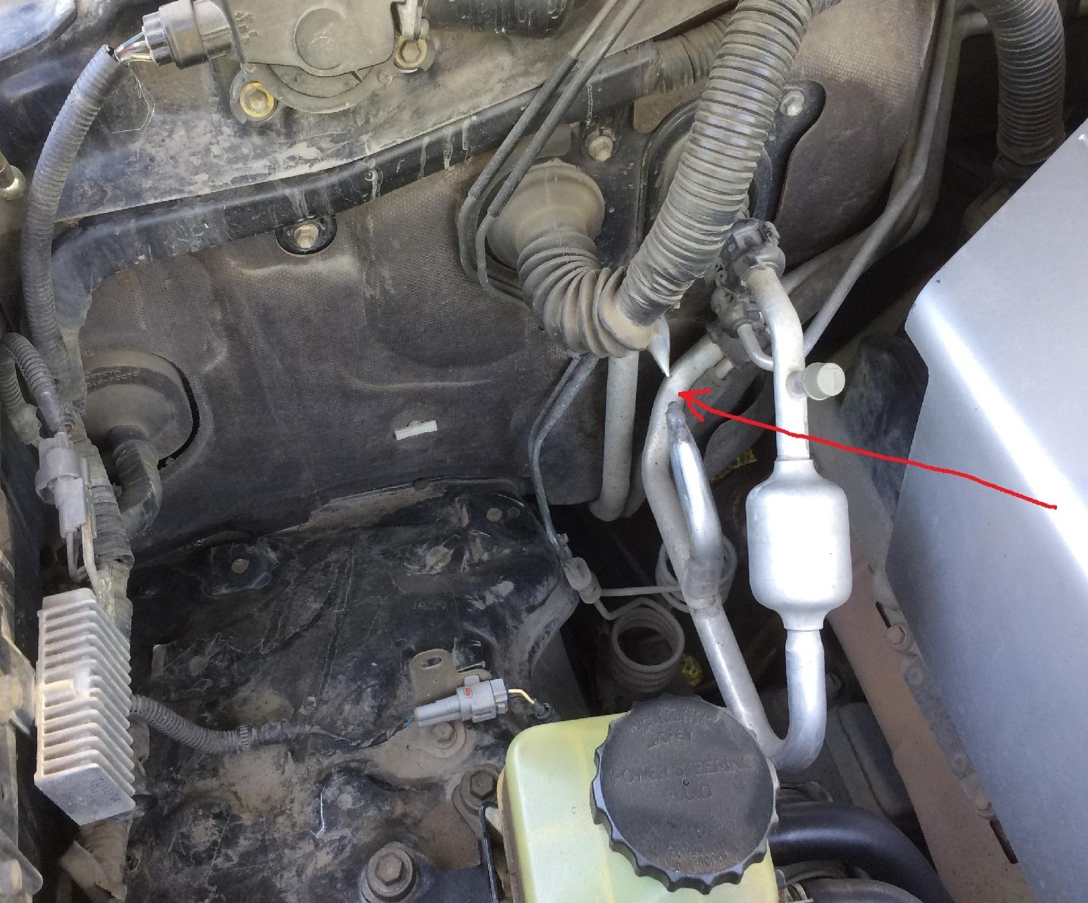

    Как вариант проверить задний контур на наличие в нем фреона
    Скорее всего он у вас заглушен или от времени сгнили трубки и фреон убежал.....соответственно работает только передний испаритель.
    Фреона в заднем контуре по моему нету, потому что трубка подачи обрезана и запаяна. 333.thumb.JPG.e5dcc1fda4659c521157fcc99dc5f828.JPG

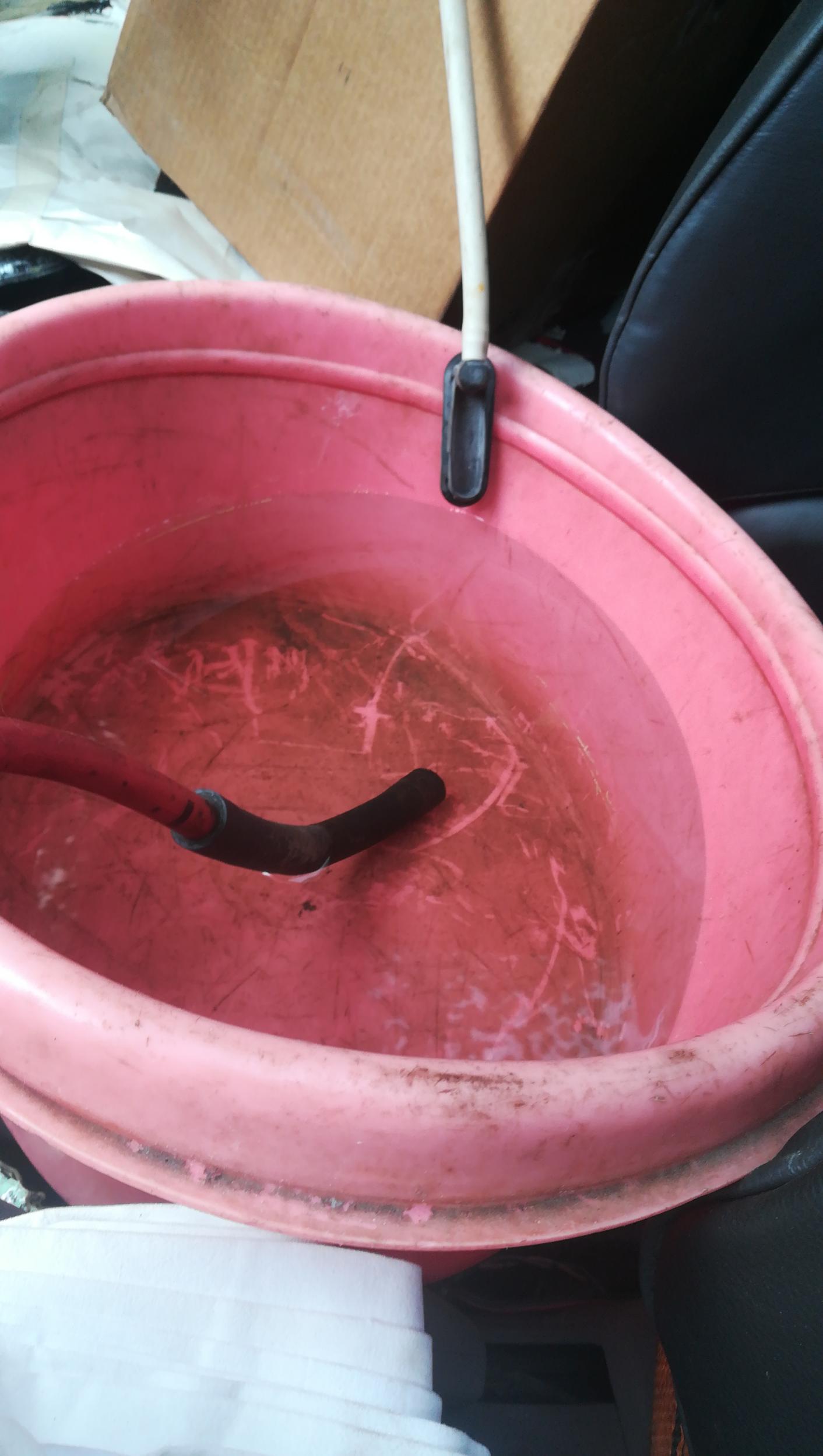

    Советую дренаж люка на улицу вывести
    • Машина: Landcruiser 100, 2005г, 1 рестайлинг, бензин.
    16 часов назад, Pashka--- сказал:
    Наподобие как в видео рассказывают ?
    • Откуда: Минск
    • Машина: ТЛК 100 1HD FTE
    Абсолютно верно! Я себе и всем знакомым их вывел наружу. За два часа нормального дождя набирается полный тазик воды! На этом фото дождик был слабый и шёл минут 40.
