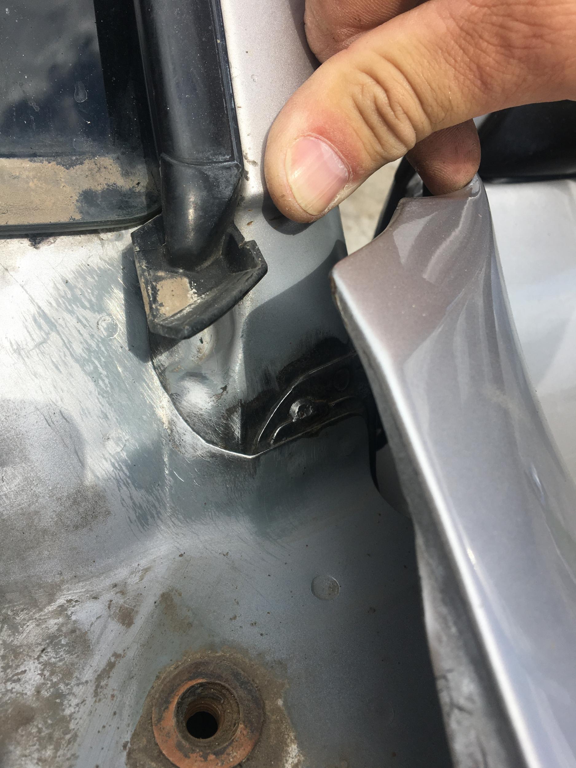

    Вот на эти места с обоих сторон обратите внимание. Сегодня делал. Снимал капот откручивал крыло.
