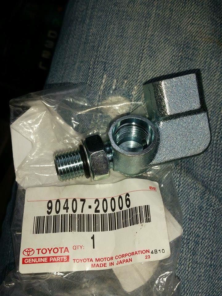

    Обнаружил замасленность правой стороны поддона АКПП. Отчистил все, что накидывает с крестовины, вытер насухо для поиска течи. На следующий день заглянув под машину- вижу каплю АТФ на угловом штуцере трубки охлаждения, на нем еще датчик температуры. Конкретно откуда потек, не видно. Насколько я понимаю, возможны три места- из-под датчика, из места где вкручивается штуцер в коробку и где крепится трубка к штуцеру. Как правильно открутить штуцер? Под ним резиновое колечко, судя по каталогу. В мануале на картинке изображено, что как-бы двумя ключами-одним держишь штуцер, другим откручиваешь от корпуса. В общем, подскажите, знающие люди, как это дело грамотно разобрать.
    • Машина: Cruiser 80 3fe
    штуцер там прижат гайкой . ослабляешь гайку и выкручиваешь штуцер.
    если время терпит просто попробуй подтянуть эту гайку, гайку трубки, ну и собственно сам датчик.
    у меня текло из под датчика
    колечко при переборки автомата то ли забыли поменять толи порвали натягивая
    ну и за оригинальными колечками можешь не гнатся все есть в ближайшей резинотехнике или универсальных наборов орингов
    • Откуда: Иркутск->Санкт-Петербург
    • Машина: TLC FZJ-80
    Спасибо!
    Т.е. я правильно понимаю- штуцер вкручивается в тело коробки резьбой, которая слева на фото, а гайка прижимает колечко резиновое и заодно контрит штуцер, чтобы он не крутился?
    именно так.

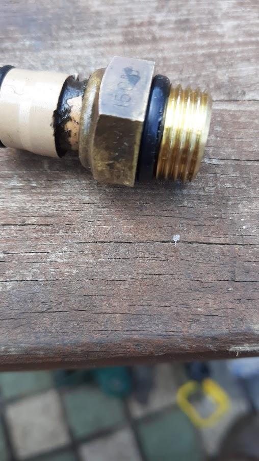

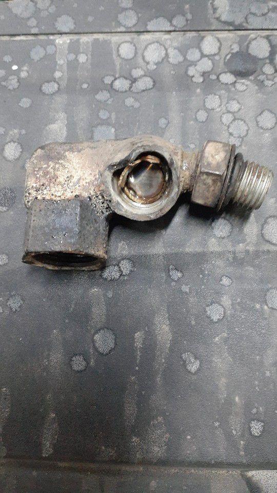

    кто нибудь знает номер этого датчика? разорвало кардан и штуцеру с датчиком конец
    вкрути туда заглушку да и все. этот датчик срабатывает при 120 градусах когда уже все перегрето давно.
    лучше поставь цифровой на магистраль.
