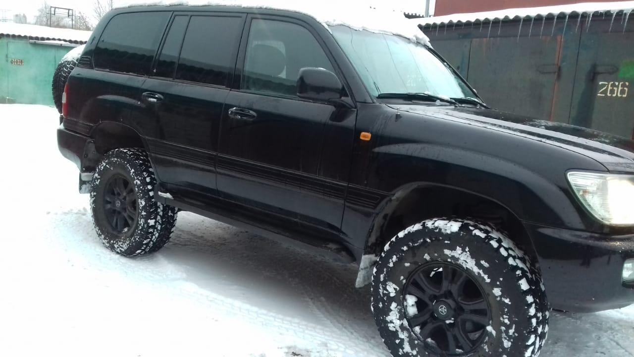

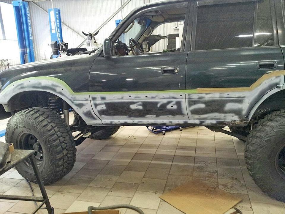

    Стоял у меня одно время Купер STT New 325/80-16, это 36.5'.
    На этих фото лифт пружинами +5' (был изначально 6', но к этому моменту уже подрезал пружины) , кастор платы, удлиненные тормозные шланги (сначала стояли усиленные фильдеперсовые, когда сгнили и развалились поставил солянку от HZJ78 и какой то Mitsubishi, благо в штате один производитель Mitsuboshi), вставки в панары и удлиннители линков стабов. Передний кардан стоял с тройной крестовиной от прадо90 го, подрезанный под размер и с переходником, труба была подрезана как раз на размер переходника. Передние арки были отрихтованы под брызговиками, там нужно немного поработать кувалдой и подмять немного сварочный стык. Диски 10' еt-24.
    Цепляло немного переднюю арку при артикуляции на вывернутых колесах ну и сзади чиркало раму.
    Ехало все это отвратительно, дорогу не держала. И, самое поганое, что после 34.5' машина перестала ехать от слова совсем и это при турбоките Safari!!! Пропали тормоза и еще ее тянуть начало влево...
    Потом был ребилд на тех же колесах.
    Делал Ярослав TLC, пружины 4', дропбоксы с выносом рычагов +2 см, с опусканием панаров и установкой сошки. Рулиться стала как в стоке. Но цеплять колеса не перестали.
    В итоге снял я на фиг 36.5 и вернул 34.5 на штатных дисках и стало все отлично и ничего не цепляет.
    По хорошему, если хотеть нормальную управляемость на 37'+, то это резать кузов и не лезть выше 4' общего лифта. А уж как его делать это Тебе самому решать. Можно подвеской, можно подвеской и бодиком. Можно дропбоксы, а можно удлиненные рычаги.
    Готовые решения есть у Aziata и у Ярослава, но у меня, в конечном итоге практически все от Aziata сейчас. Сошка его куда лучше.
    Вобщем, рассказал этапы своего пути за 13 лет. Может, что полезного почерпнешь.
