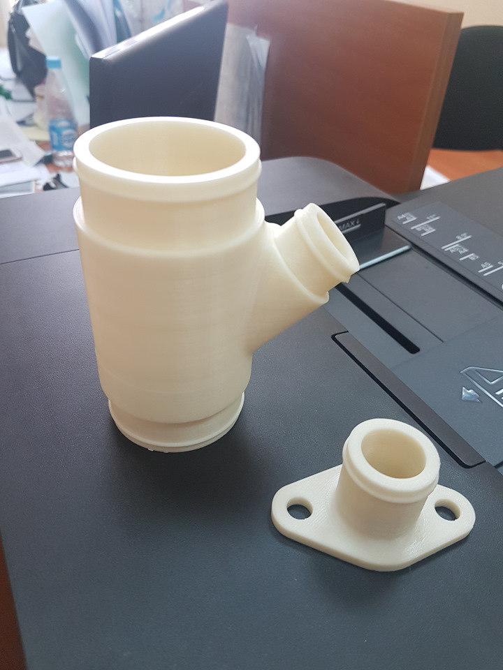

anter708 5 Откуда: Алтайский край. г.Барнаул Машина: TLC100-2006г. (1HDFTe) VX....абсолютный Сток #1299 Опубликовано: 1 августа 2018 (изменено) Привет всем. Случайно наткнулся на объявление. Судя по виду это 3D печать. Цена вроде гуманная, может кому пригодится. https://www.drive2.ru/market/offers/366992 Изменено 1 августа 2018 пользователем anter708 Вверх Поделиться сообщением Ссылка на сообщение Поделиться на других сайтах
Sugl 13 Откуда: Москва Машина: TLC-100 VX, 2005, 1HD-FTE, 5АТ, 4,2 diesel. #1300 Опубликовано: 1 августа 2018 Интересно! Красиво! 1. Стенки толстоваты. Заушение сечения. 2. Что это за пластик, не сказано? И как он себя потом поведет? Я бы, сначала узнал у автора этого изделия характеристики и где применяется? Мне кажется это должно быть дороже. Это моё личное мнение! Хотя идея замечательная! Вверх Поделиться сообщением Ссылка на сообщение Поделиться на других сайтах
