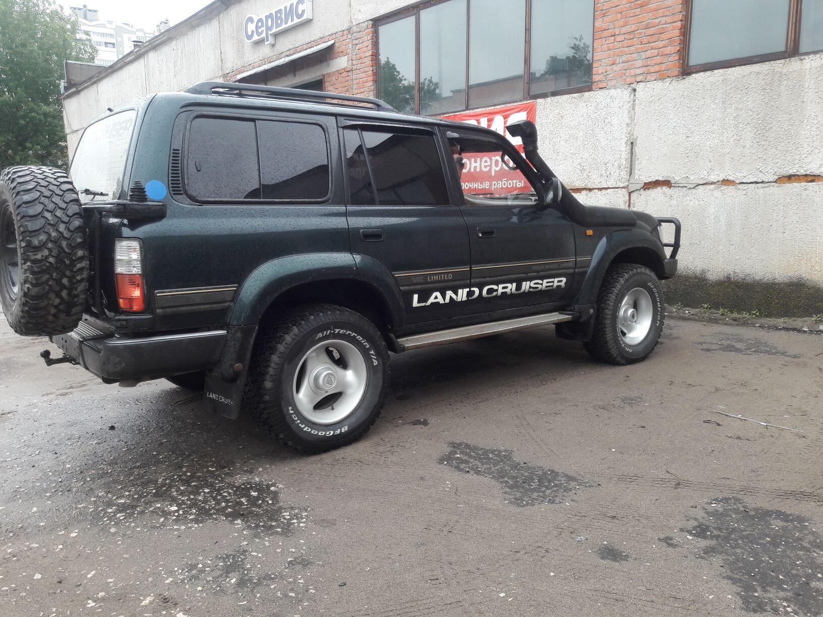

ВЛ-85 36 Откуда: Иркутск Машина: Хайлакс пикап 5L, 37 кравлер, две лебедки ну и т.д. #2 Опубликовано: 26 ноября 2020 Ужасно сильно будет выпирать! К тому же при повороте думаю будет цеплять колесом арку! У меня на сотке стояли диски от стопятого с нулевым вылетом и то выпирали сильно так что без расширителей арок ездить невозможно! Ступичные будут ходить, запас прочности у них серьезный. На фото диски с нулевым вылетом. Вверх Поделиться сообщением Ссылка на сообщение Поделиться на других сайтах

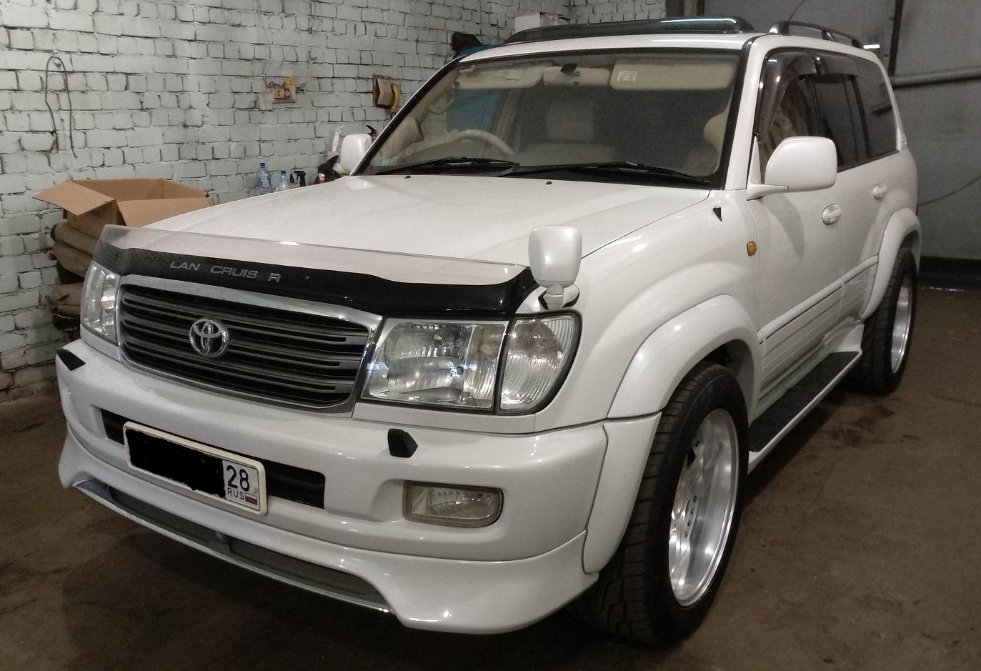

stanic 15 Откуда: г.Благовещенск, Амурская обл. Машина: TLC80, 96гв, ЛР,1HZ STD + 4" OME.loc ARB 2шт. гидроник5кв, #7 Опубликовано: 19 октября 2021 (изменено) -15) Изменено 19 октября 2021 пользователем stanic 1 Вверх Поделиться сообщением Ссылка на сообщение Поделиться на других сайтах
