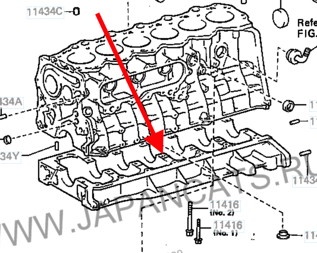

И еще момент один. Когда плиту откручивал, уж что то слишком легко она отошла, просто без особых усилий воротком 40 см. Я этому был сильно удивлен. хотя момент затяжки там не малый должен. По мануалу 103 Н*м и еще и проворот на 90 градусов. Тоже подозрительно это все.
  • Откуда: с Дону
1 час назад, SolariS сказал:
Плита это головка?
13 минут назад, Казак-берег сказал:
Плита это
  • Откуда: с Дону
