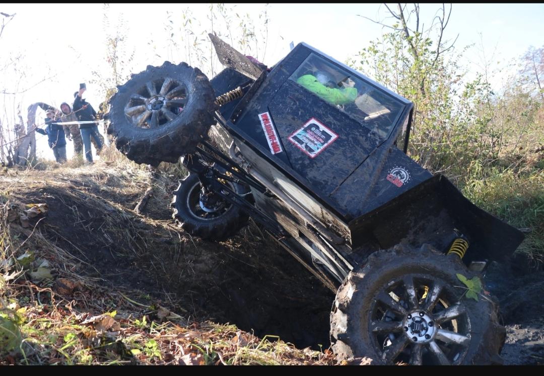

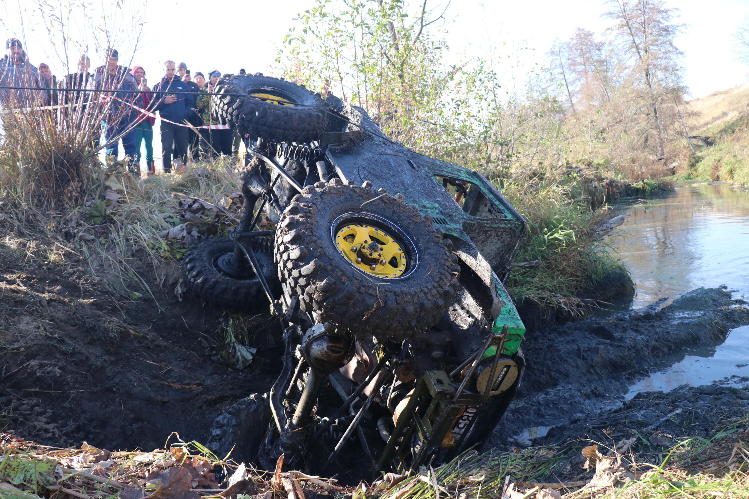

     Прошёл последний этап чемпионата Саратовской обл. Я к сожалению сам поучаствовать не смог. Вместо меня с моим штурманом ездил наш друг Сергей. Заняли первое место на соревновании и по итогам года второе.
    Трасса не особо вроде сложная, изобиловала перепадами и ступеньками на везде и выезде из ручья.
      Не обошлось опять без эксцессов.
    Вот ТР3 проходит спуск
    Вот наш экипаж там же 😁

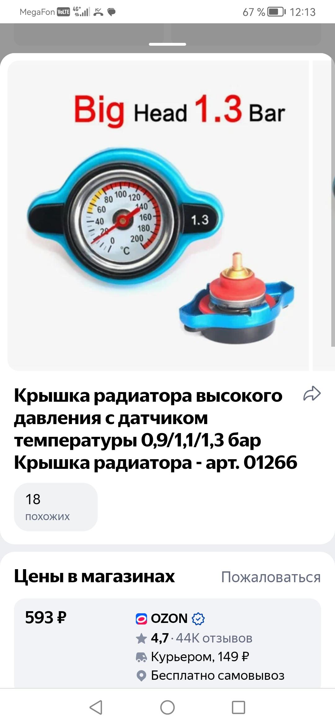

      Хотим заменить пробку давление 0.9А заменить на 1.1А. Вроде даже есть 1.3А. Не переборщить бы только. Из за этого планируем патрубки заменить на силиконовые, в надежде что они крепче.

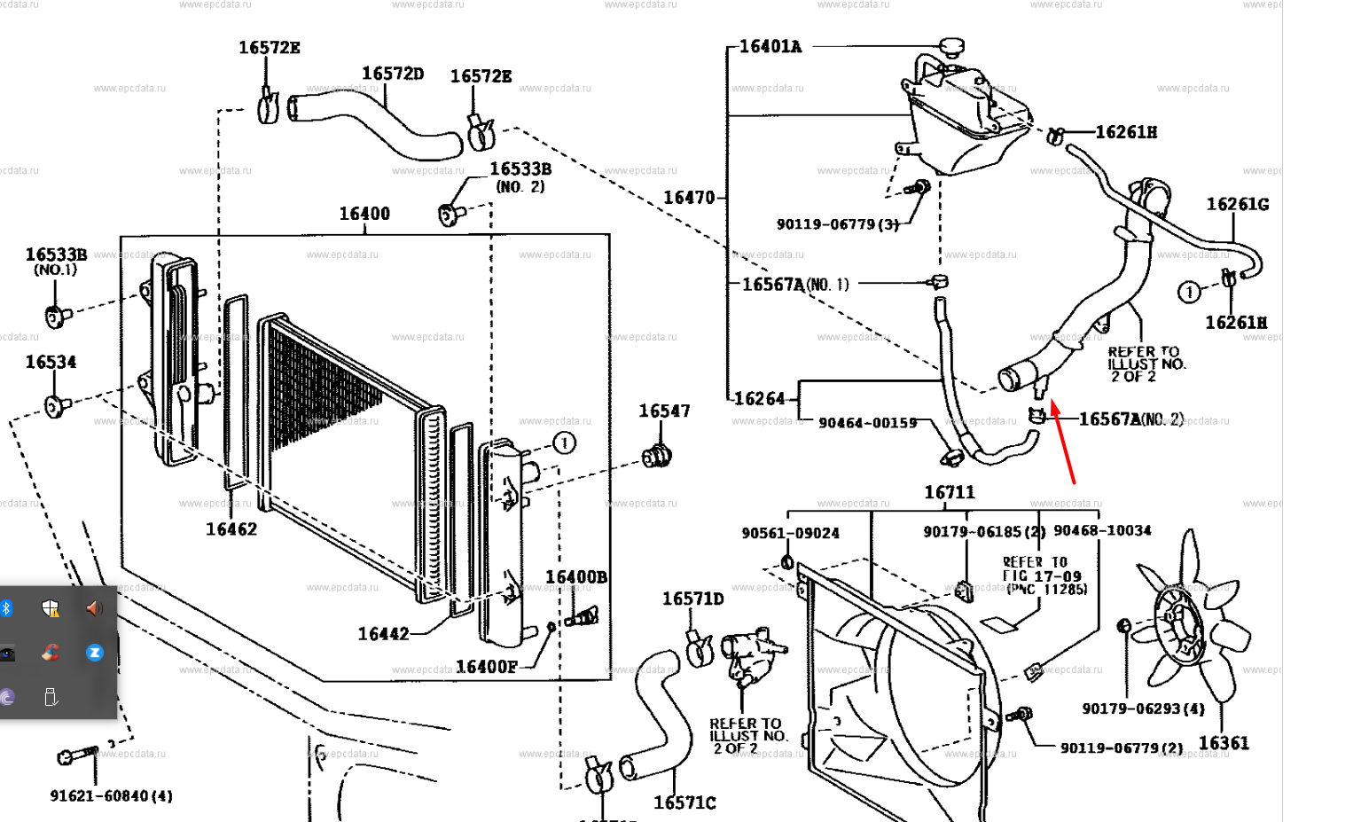

     Пока искал пробку на 1.3 нашёл такую
    Интересно, но не понятно конечно зачем надо 🤔

    8 часов назад, Владимир 64 сказал:
    плохая,не ставь
    лучше переделай на систему с наполнительным бачком,типа как на 9-ке.

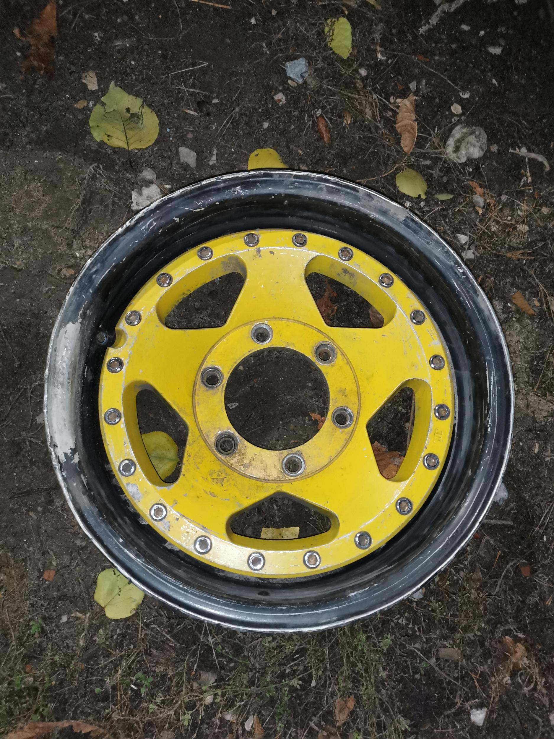

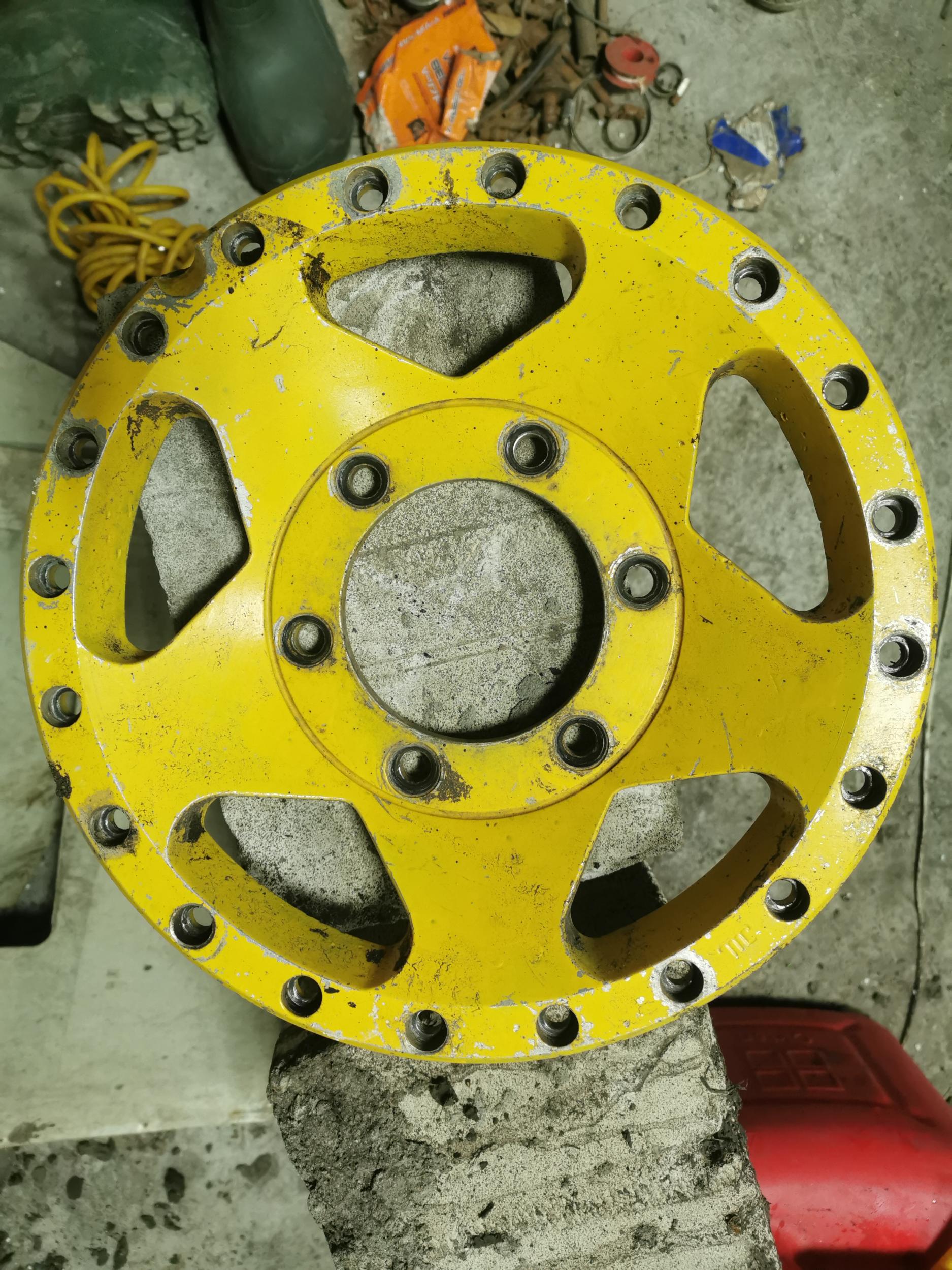

    В очередной раз вернули наши диски в круглое состояние
      Обратил внимание что другие спортсмены ездят на литых дисках. Я так думаю с айрлоками.
      Как мне кажется литые крепче 3х составных.

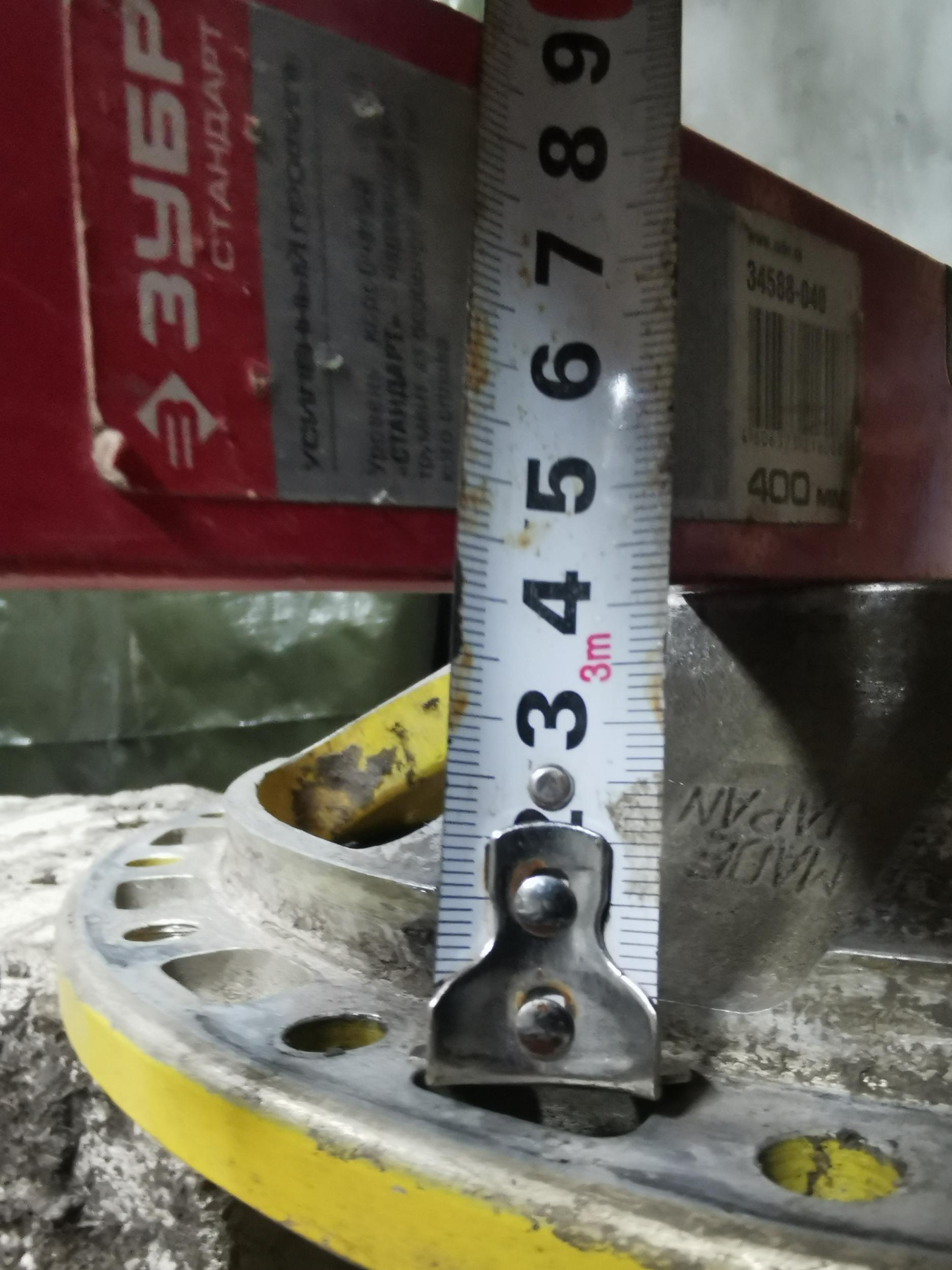

      Но так как у меня уже трех составные, может кто подскажет. Хочу изменит вылет у дисков. Хочу уже колею.
    У меня сердцевина на 4см наружу смещена. А мне бы ровную или даже внутрь смещенную.
      Сердцевины продаются отдельно?

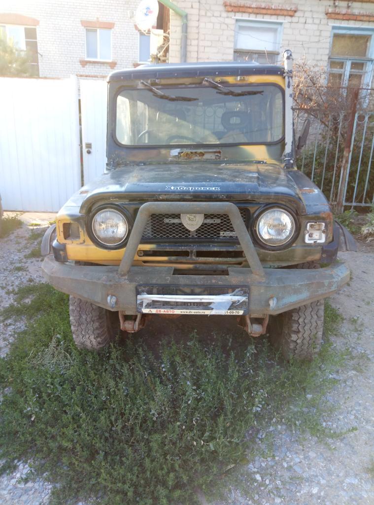

    Это ж я тебе этот близзард продал. Ого себе чего нашел.
    А так закрутилось что красный близзард - эталон я забрал себе.
    Вот щас так выглядит, вернее выглядел летом.

     А мой тогда так выглядел 😁
     И это он уже с бампером железным и на УАЗовской резине. А в родном состоянии он с бездорожем ни чего общего не имеет 🙂

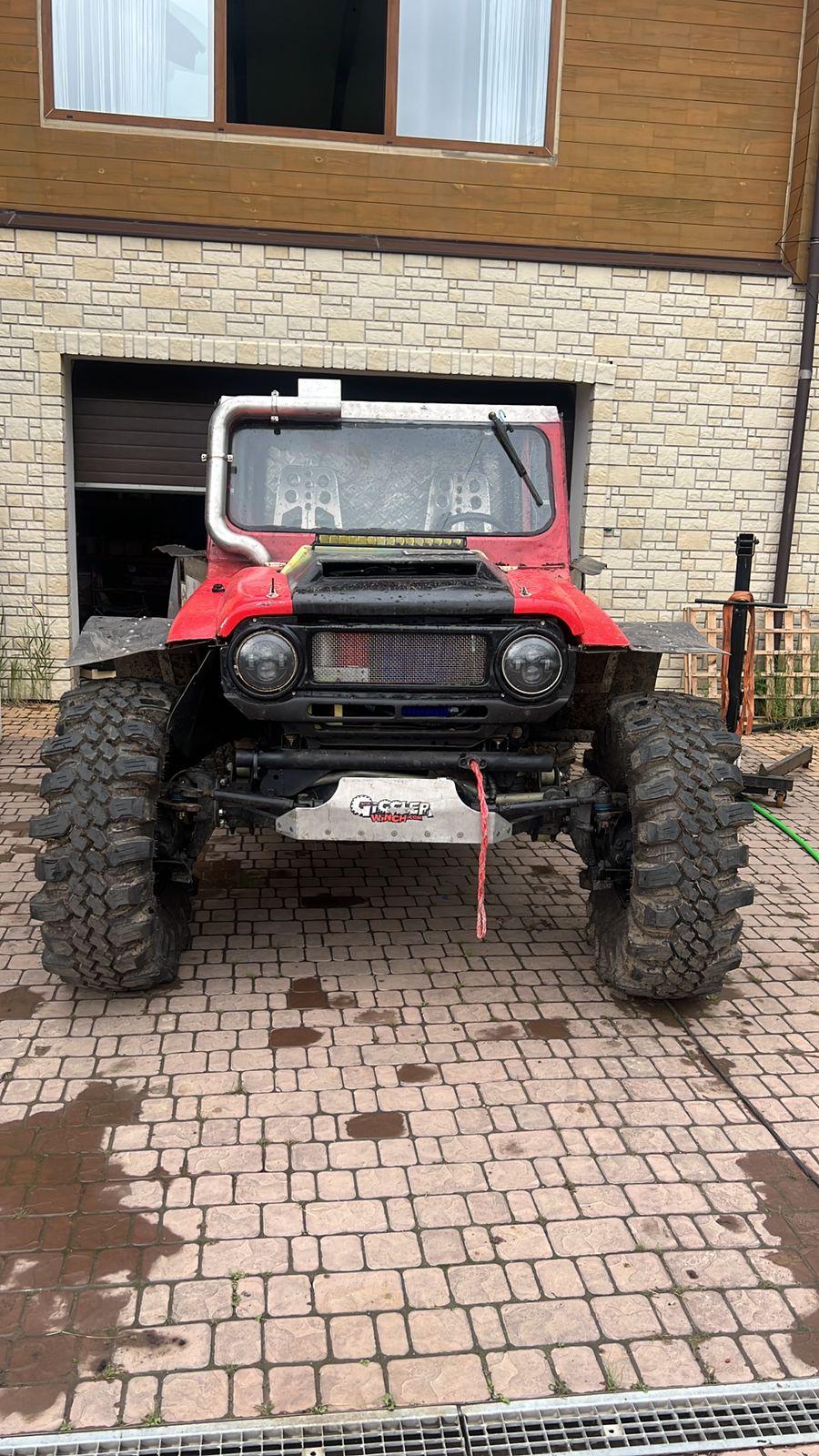

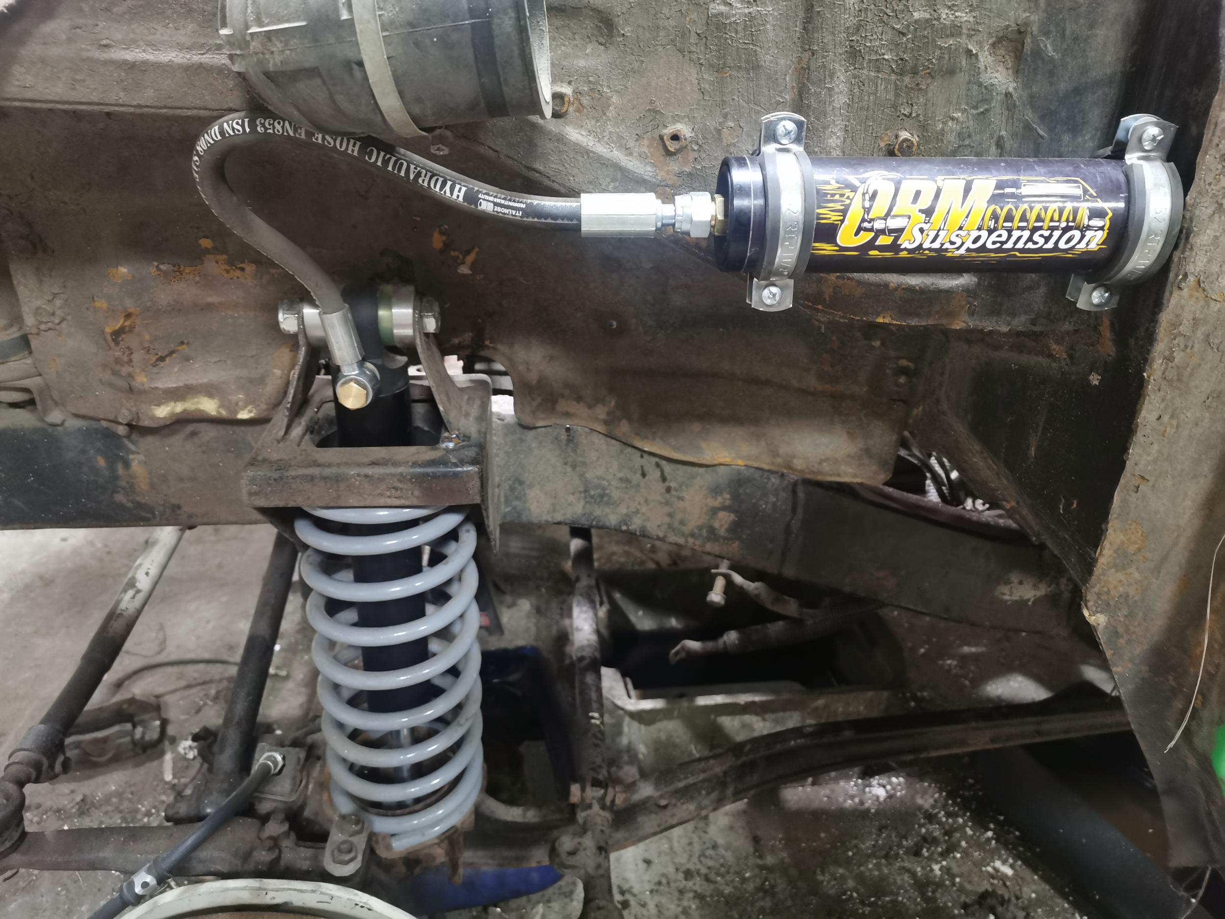

     За меж сезоне решили немного занятся автомобилем. Заменили радиатор на УАЗовской от 469. А то последнее время испытывали проблемы с перегрев ом. Поставили пока медный, впоследствии заменим на алюминиевый от AJS. Надеюсь он себя хорошо зарекомендует
      Установили спортивные амортизаторы ORM с выносными бачками. Наши родные амортизаторы совсем замученые уже. А один мы вобще пополам разорвали.
    Изменено пользователем Владимир 64

      По поводу дисков я пришёл к выводу что 3х составная ковка не лучший вариант для соревнований. Мягкие они. Думаю попробовать литые использовать. Какие нибудь на подобие тойотовских крестов с семидесятки. А то опять два диска за соревнование помял🙁
      И на стравленных колёсах не стоит ездить на гонке, больно уж много кочек всяких дорогу перебегает в не положено месте 😁

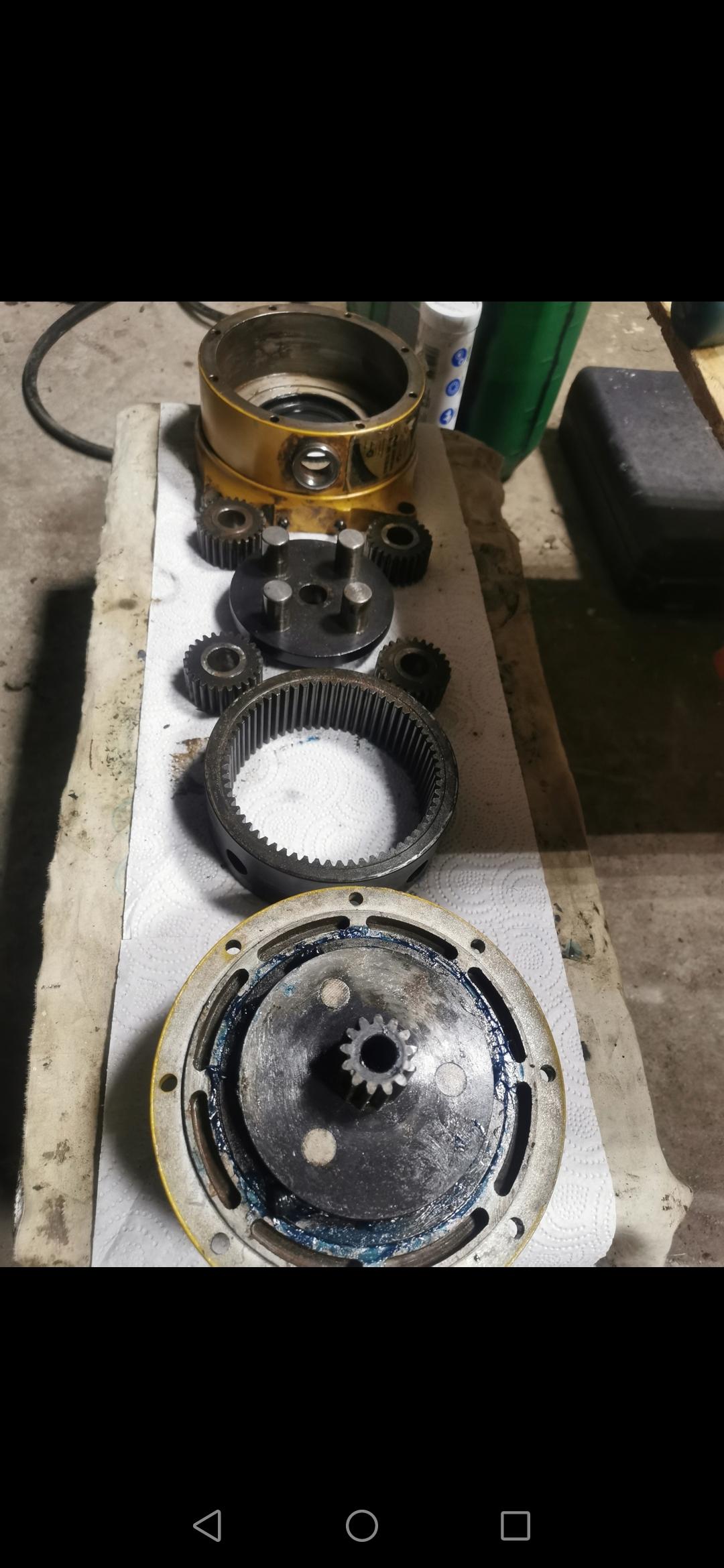

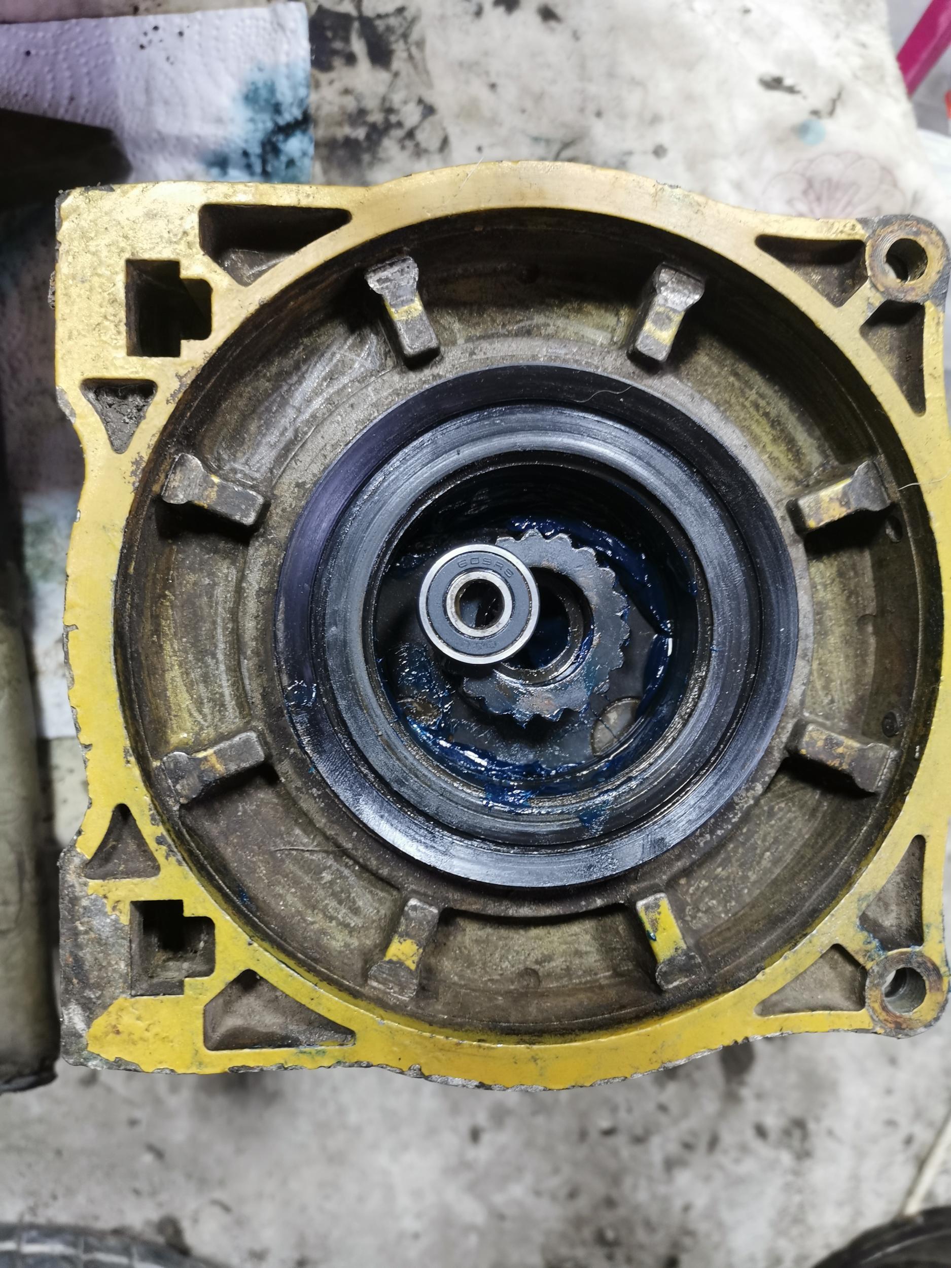

     Также за праздники перебрал лебедку. Разобрали редуктор весь до последней шестерёнки
    Там следов износа даже не обнаружили.
    И вода за все время только за сальник максимум попадала
    До этого подшипника.
    Его мы на всякий случай заменили.
