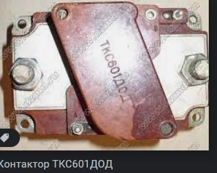

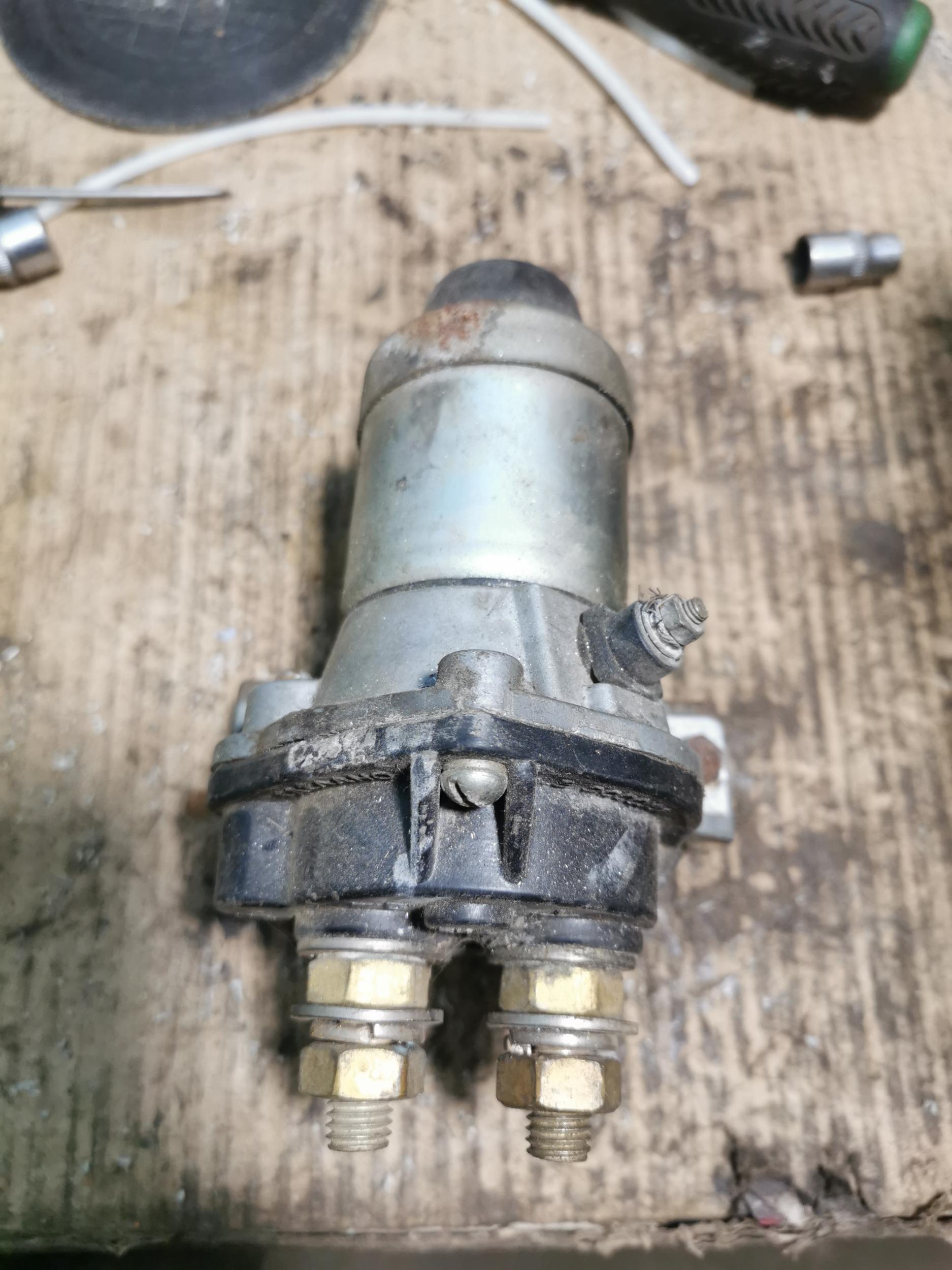

      Кто нибудь ставил такой размыкатель массы на машину с лебелкой.
      Как он выдержать сможет такую нагрузку?
    Какой то газелевский это помойму.
    • Машина: TLC LJ78
    С проводами 50 квадратов зимой холодный камазовский движок крутить позволяет тёплыми аккумуляторами с током холодной прокрутки 1100-1200а
    только крышку чёрную пластиковую выкинь, купи текстолитовую, она температуру лучше держит
    они есть 12 или 24 вольт - отличаются только обмоткой управления

     Что за пластиковая крышка.?
    У меня с  верху резиновая кнопка для включения в ручном режиме.
    • Машина: TLC LJ78
    Крышка в которой болты для силовых проводов
    есть выключатели с текстолитовой

    21.09.2022 в 18:49, Владимир 64 сказал:
    Отработал такой (камазовский) месяцев 8. Раза четыре лебедь включал и все....сгорел нахрен.. Поставил Грюнер, 4 года полет нормуль..

      Четыре раза это нам на одну гонку не хватит 😐
      Что такое грюнер.?

    вот такое тебе надо
    • Откуда: Норильск
    • Машина: Hilux130 1КZ-TE.
    Один лебедками рулит,второй стартером.

    1 час назад, volder сказал:
    вот такое тебе надо
         Про такой я знаю.  Такой мне надо 🙂
       И на лебедку и на размыкатель такие бы поставить.
      С начало только со сцепление закончу,  потом займусь поисками авиационных реле.

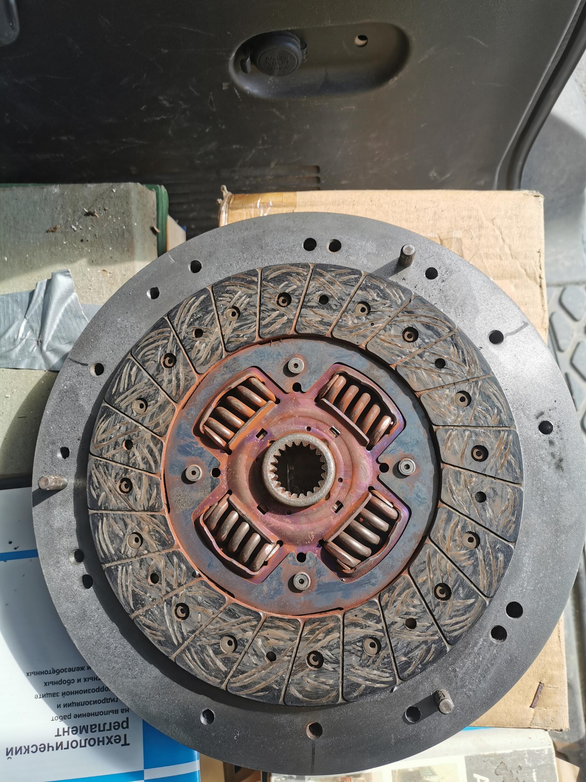

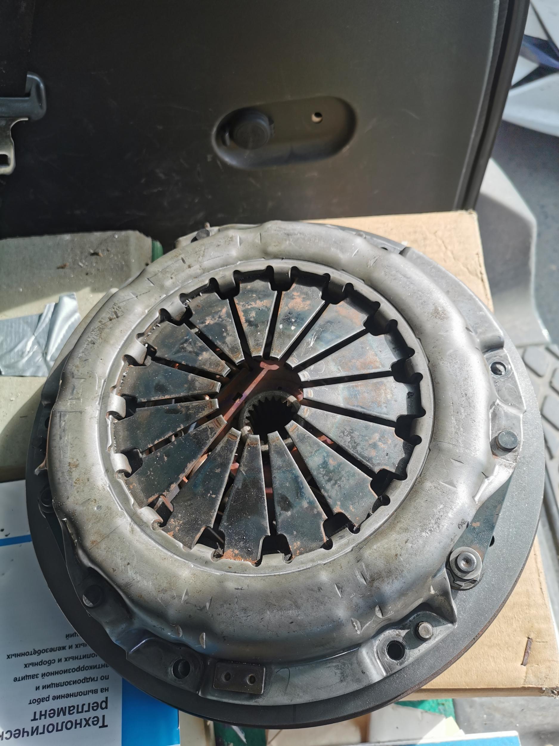

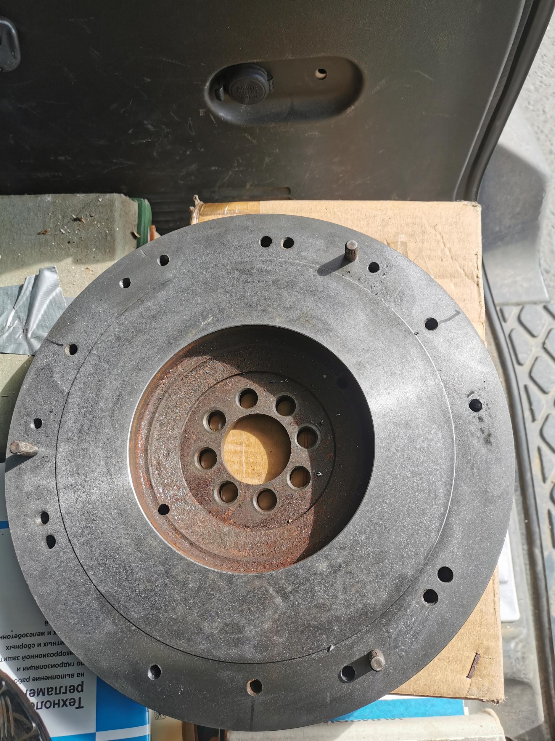

      Переточили маховик под диск сцепления 235мм. Теперь на нем посадочные и под диск 225 и 235.
     Колокол загерметизировали, оставили только сливное отверстие 5мм, родное для выхода конденсата.

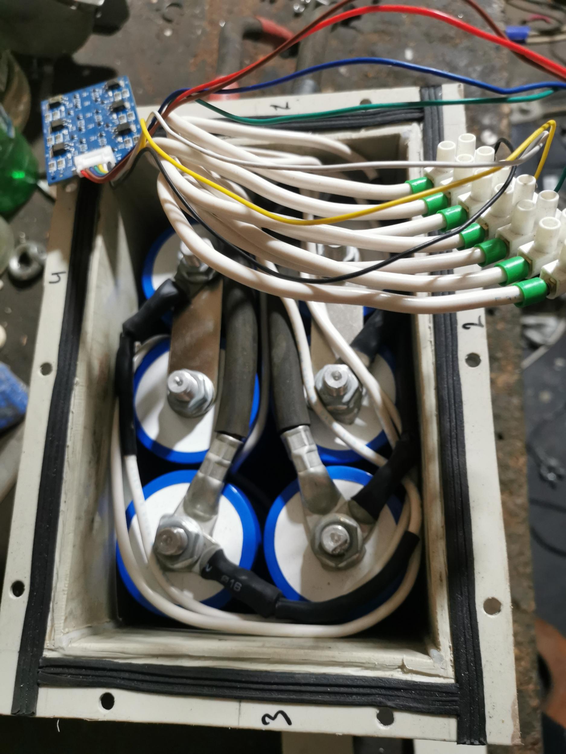

     Сей час решили не много профилактикой занятся. Забрал аккумулятор с него. Не знаю нужна ли какая профилактика ему. И как узнать работоспособность балансиров.
     Тема про литий титанат к сожалению закрыта поэтому может тут кто подскажет.
     У меня они вот в таком корпусе стоят.

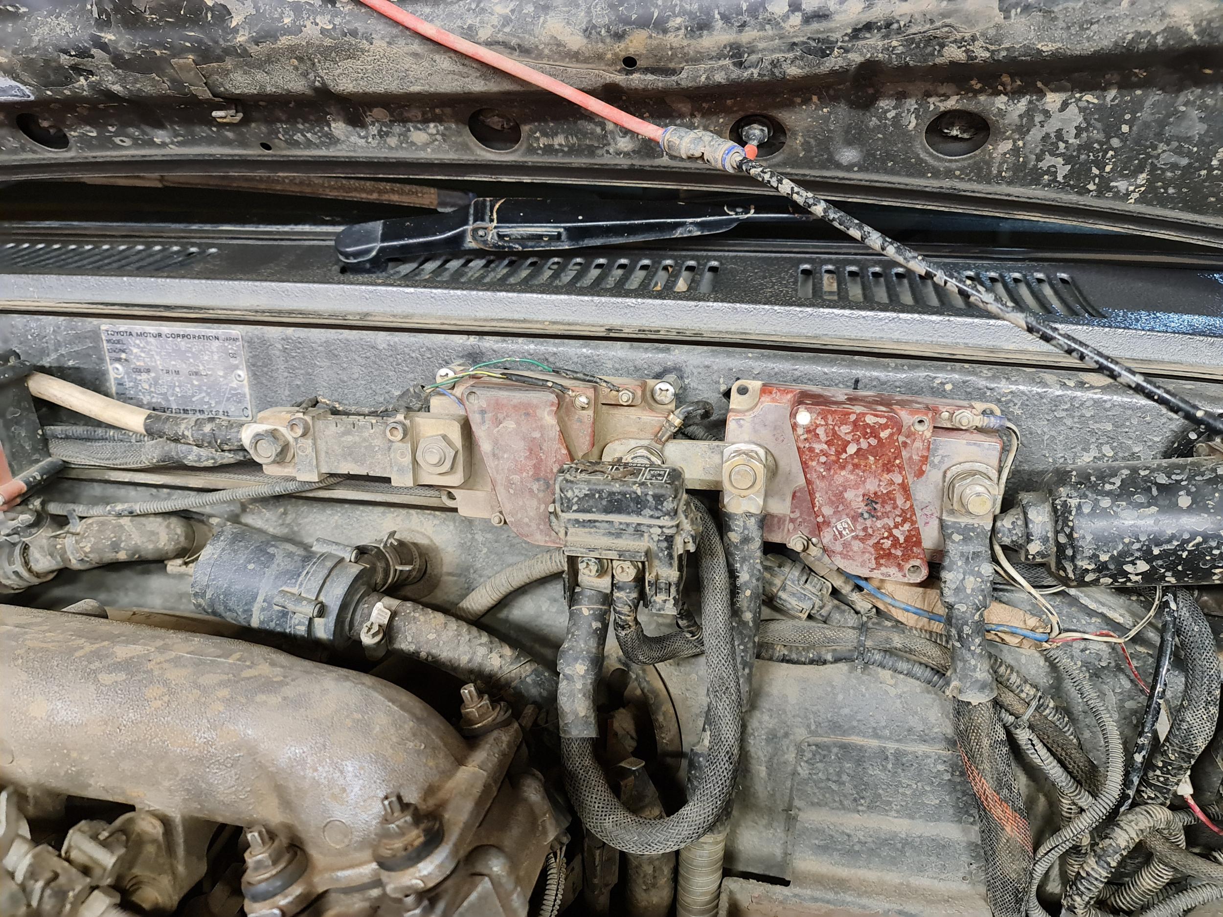

    Смущает то что он разряжается пока стоит с разомкнутым плюсовым проводом.
     Размыкатель мы поставили как Volder сказал на 600А.
     При разомкнутом солёнойде нагрузка остаётся только на словом проводе генератора, потому что он идёт напрямую к аккумулятору за солёнойд. Что бы при отключении машина глохла. Этой функцией я уже успел воспользоваться при переворачивании🙂
     Или может с балансира и что то у нас не так потому на предыдущем соревновании у нас сгорели наши диоды выносные. Загорелись провода которые к ним шли, пришлось огнетушитель воспользоваться. И генератор пришлось после этого поменять
     На потолке у нас провода разгораются 🙁. Это ещё по осени было.
    Замерь напряжение на каждой банке,должно быть одинаковое.Замерь ток может в генераторе утечка какая.
    Напряжение на банках 2.3-2.4V
    Вчера поставил на зарядку обычным зарядником. Другого у меня все равно нет. Ночь прозаряжался напряжение так и осталось 2.3-2.4V.
      Тоже на генератор грешу, потом попрошу электрика проверить. Пока у нас - 20 нет желания на улице возиться😐

    обычный не подойдет.надо что бы 15 вольт давал.
