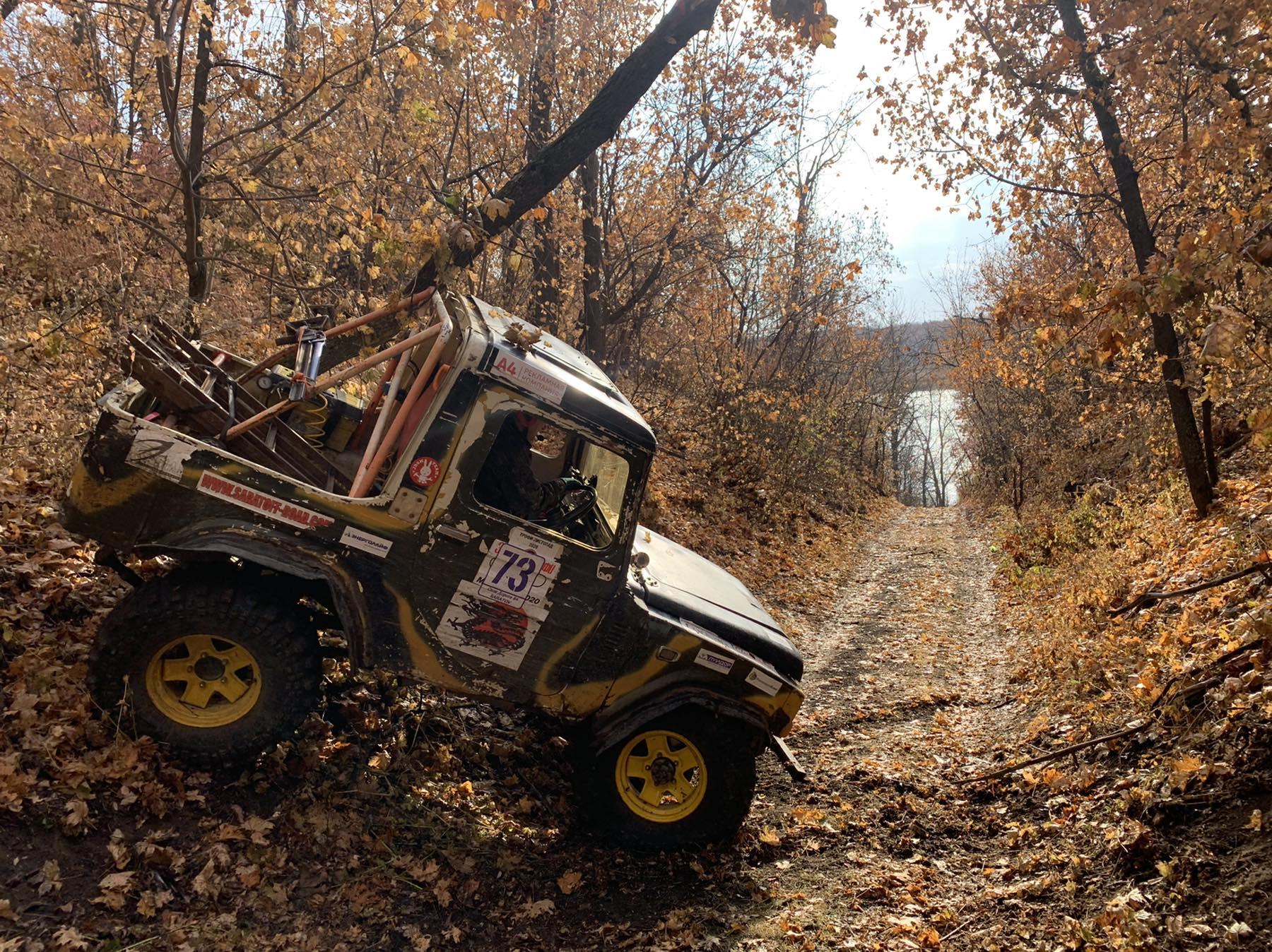

    Есть у меня такая машинка. Купленная была через этот форум. Используется в основном для соревнований. В категории ТР 0.5.
       У меня он года с 17 , с попеременным успехом откатал на нем несколько сезонов. Сменил три мотора за это время. На данный момент стоит 3L расточенный. Весь 20 год он обкатывался так как соревнований толком небыло. Только по осени удалось поучаствовать в Пензе, Мордовии и немного у нас дома.
      Коробка, раздатка  стоят его родные. Мосты от LD20. В прошлом году в виду того что модель давно снята с производства и сами Японцы забыли что они когда-то выпускали такие автомобили, техкомисар разрешил устанавливать агрегаты от TLC70  как ближайшего родственника данной модели. По этому случаю были приобретены мосты от вроде как TLC73 которые планируется установить на Близард.

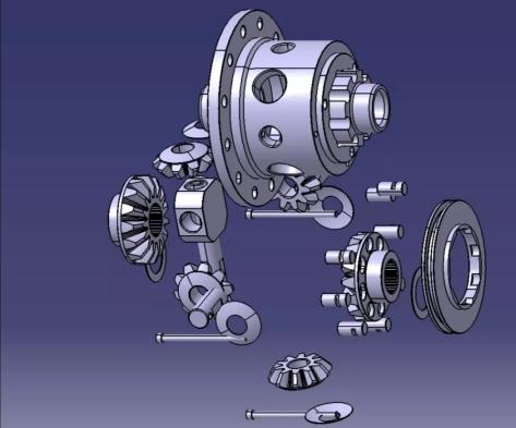

    В заднем мосту у меня электродуговая блокировка, а в переднем что то на манер такой.жаль что моих фото у меня не сохранилось. В ней стопорится один сателлит. Была выточена в Саратове на заводе токорями как калым. Откатал гонок шесть, пока не подводила. Обошлась в 10т.р. Я так понимаю ни чего близкого поцене я не найду. Поэтому думаю повторить то же самое на крузаковском  мосту.
      Но такую блокировку можно сделать только из 4х сателитного дифференциала.
      Если у кого есть корпус 4х сателитного дифа 8" приобрёл бы за не дорого.

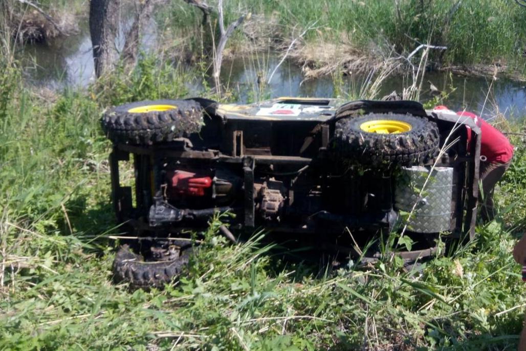

    Вот так отдыхаем на соревнованиях. Немного покимарили на боку, а потом на колеса, и дальше погнали.

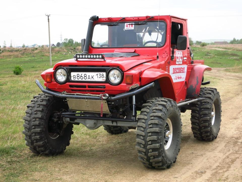

        Этот автомобиль эталон для всех LD10 то к чему надо стремиться. На сколько я знаю он и старше моего.
       И категория у него посерьёзнее. Мне нельзя так делать как на этом реализована подвеска.

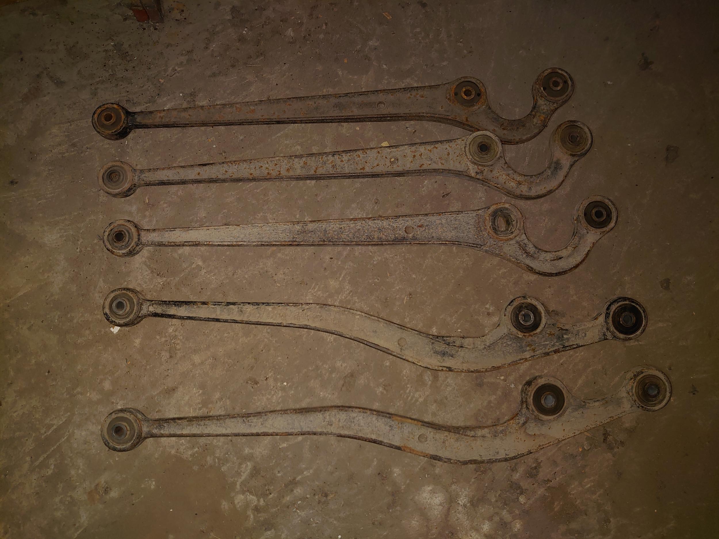

      Мне бы кто подсказал есть ли разница в клюшках семидесяточных. Может у кого есть снятые перед, зад что бы сравнить их друг с другом. Что бы определиться какие искать.
      По дискам я сегодня на шиномонтажку заезжал, я думаю рано или поздно я найду какой нибудь диск р15 плюсовой что бы померить. Так понимаю вряд-ли есть такая информация по дискам. Потому что она ни кому кроме меня не понадобиться.
    • Машина: TLC100 1HD 35" МКП Sobol NN 4x4
    да вот же рядом в барахолке продают
    https://www.land-cruiser.ru/uploads/monthly_2020_11/DSC_6171.JPG.012f043ae3dac0abef2c605281029ee2.JPG
    вверху 3 шт - задние от 70ки 90+ года
    внизу 2шт - передние от 70ки 90+ года
    клюшки с пальцем вместо сайлентблока со стороны рамы - у 70к до 90 года, у УАЗов и у паджер, про длинее все примерно одинаковые
    у 80к - клюшки похожие на передние 70к 90+ года, но загнуты (сайлентблоки не на одной линии), и потолще и потяжелее
    передние клюшки с пальцем к раме до 90 года потом там появился сайлентблок.
    Задние клюшки отличаются только толщиной  с 93 года более толстые пошли.

      А я почему-то думал что они перед зад крепёж ом к мосту не отличаются.
      Мне с саленблоком больше нравится. Мне кажется так надёжнее.
     До 93 года тогда нужны. Я думаю мне и тех что по тоньше девать некуда.
