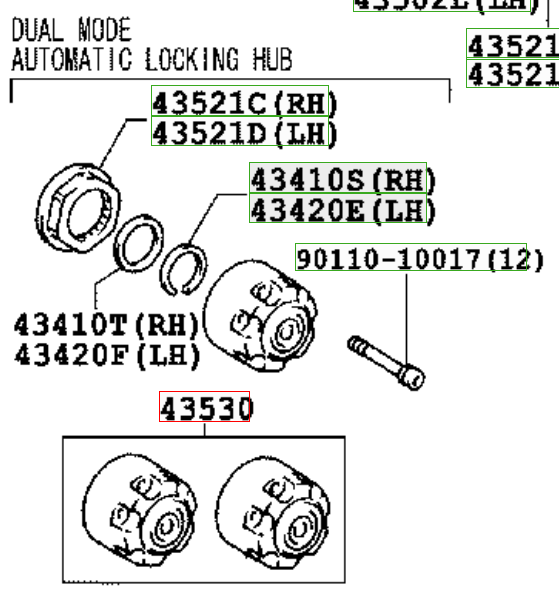

    В емексе по вину нашел вот такие автоматические хабы.
    И нашел AVM ручные. Что из этого лучше взять?
    • Откуда: с Дону
    21 минуту назад, Тагир Алиев сказал:
    • Откуда: Дербент
    • Машина: Land Cruiser 100
    5 минут назад, Казак-берег сказал:
    Понял, спасибо, ручные однозначно)
