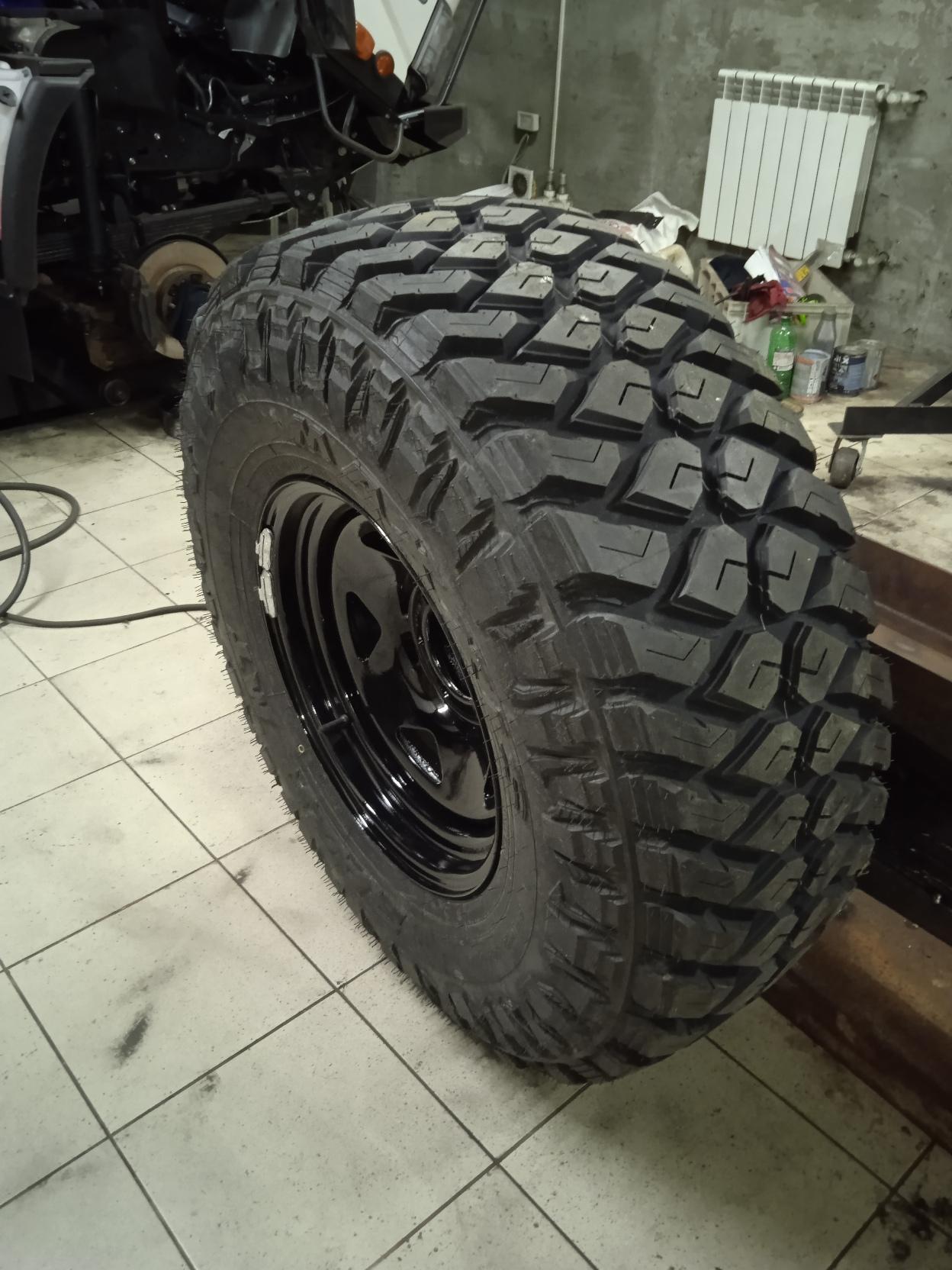

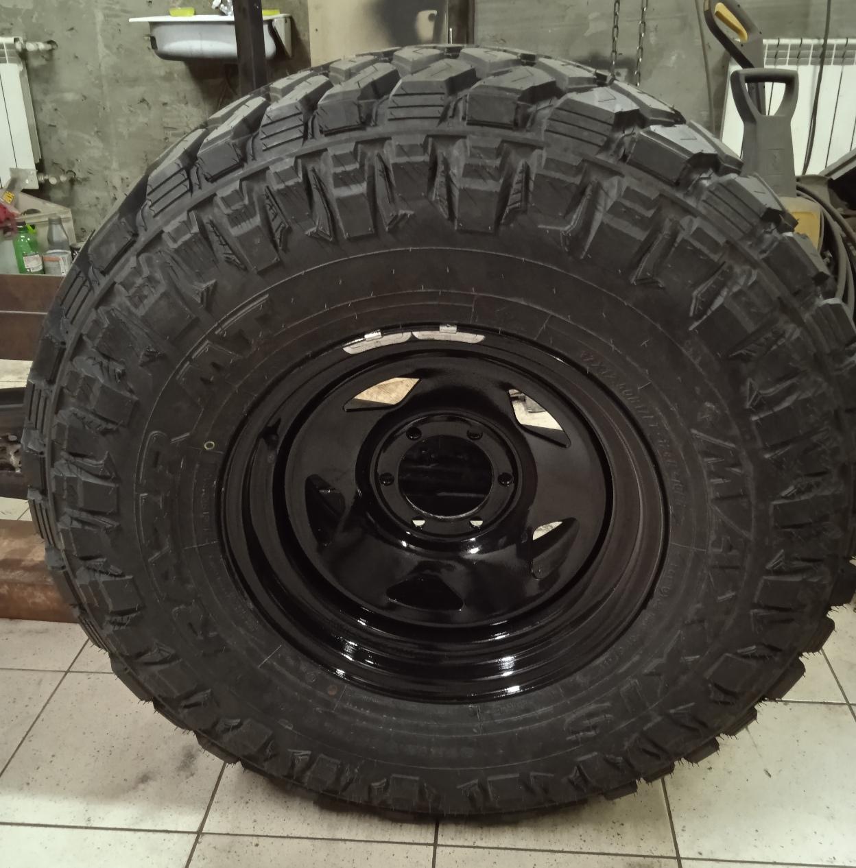

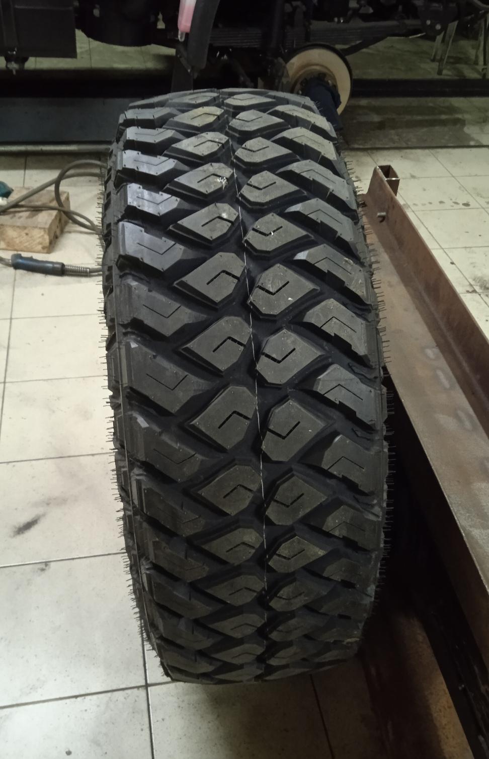

    37" *** R17   - возможна поставка
    Изменено пользователем Schimano
    • Откуда: Новосибирск.Академ городок.
    • Машина: тлк-80.STD HDT.TOUGH DOG+3+2 бодик,36"Crocodile Xtreme,мех.лебедь,силовой обвес,доп бак,шноркель, блоки ARB.Понижайка кит 3.116:1.
    8 часов назад, vvr сказал:
    Только на диске могу взвесить, на штамповке. Обычный вес вроде.
    Отлично. Владимир,если не сложно. Можно взвесить колесо  на диске и если не трудно измерить длину окружности по наружному диаметру колеса.Вылет и ширина диска какие?
    Спасибо.
    • Откуда: Барнаул
    • Машина: TLC HZJ78 1HDT 40", Tacoma 3UZ, УАЗ
    Размер 37*12,5R17. Вес с диском ORW 56кг (+-2кг). Длина окружности 296см при давлении 2,5. Диск ширина 10", вылет +15 (переделал с -40).
