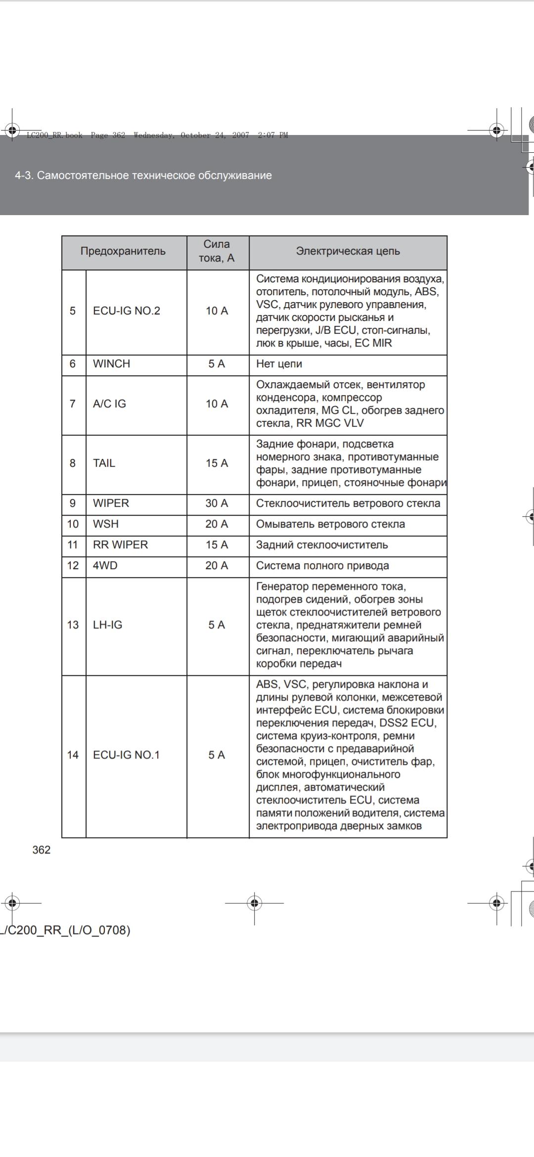

    • Откуда: уфа россия
    • Машина: лендкрузер80
    Только что, Alexrepin77 сказал:
    В блоке под капотом на 5А на крышке позиция ALT-N если не изменяет память. Там все связанное с генератором будет с надписью ALT (от английского  ALTERNATOR).
    Нет там такого преда. И некогда небыло ?
    На 5А с приставкой ALT там всего один предохранитель и он идёт для возбуждения, т.е  единственный, другие будут иного номинала.
    Сейчас полезу поищу какая точно буква стоит после слова ALT
    Если не знаешь не советуй людям.
    Изменено пользователем kevin102

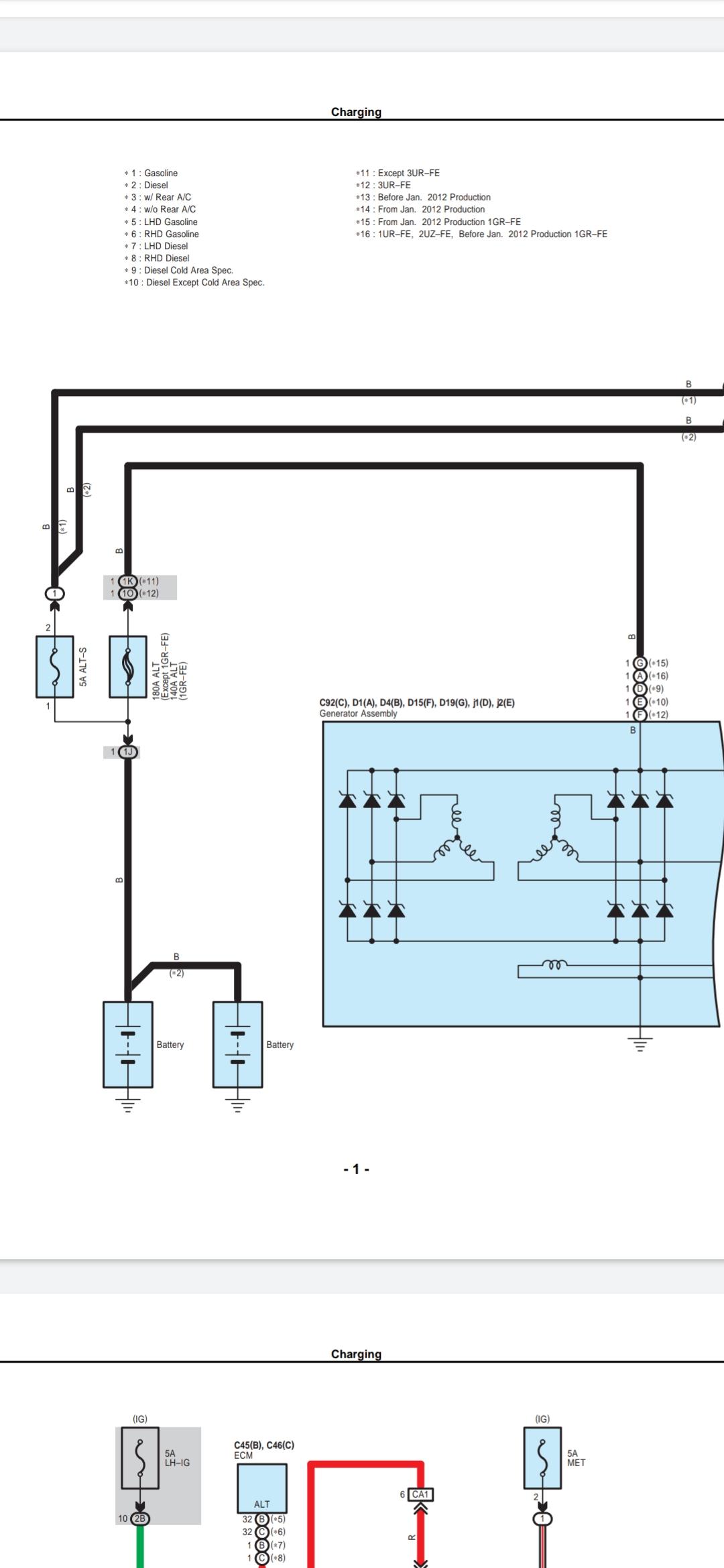

    • Откуда: Застрял в СССР
    • Машина: LC 200 4,7
    ALT-S позиция под номером 50. Чтобы теперь точно никто не смог промахнулся.

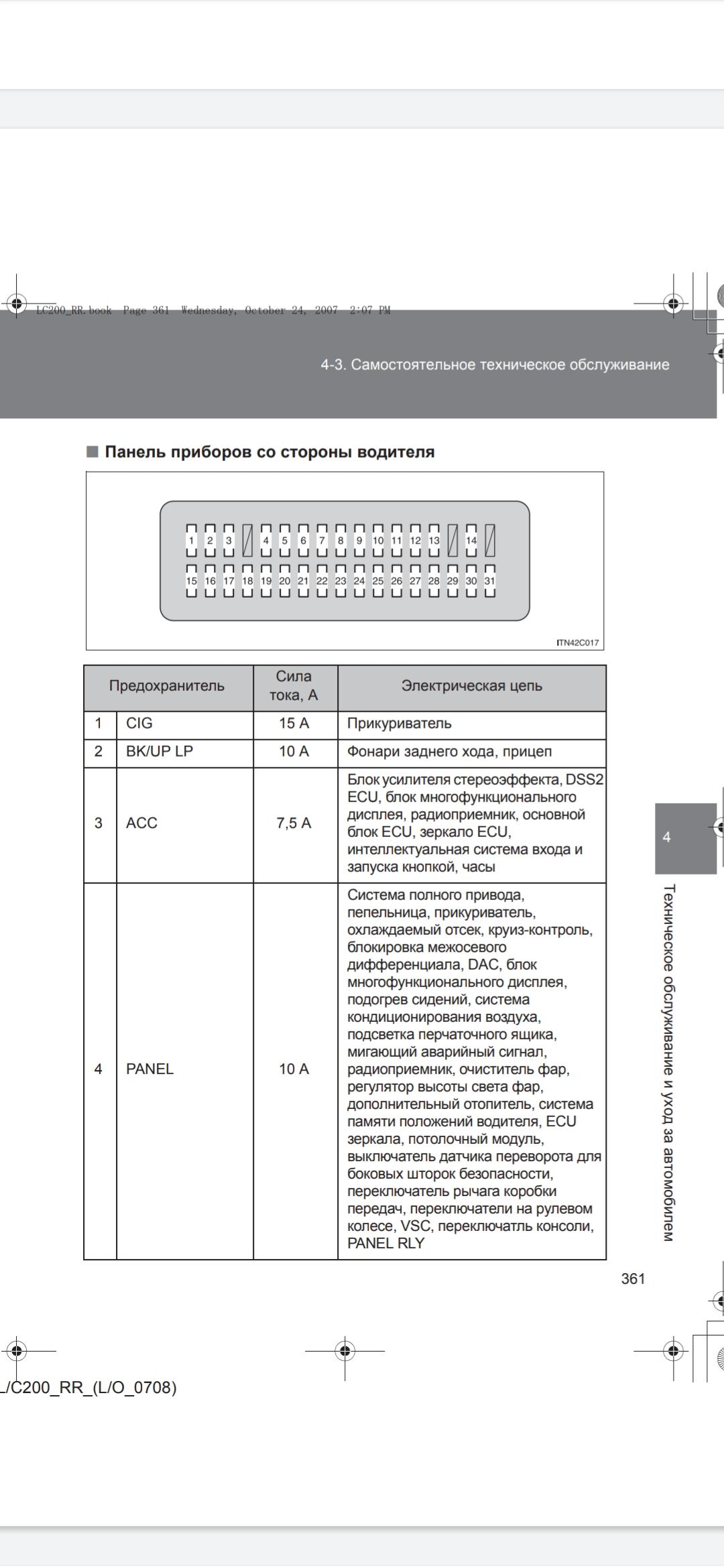

    Слышь знаток, ты потроллить решил? Сам много подсказал? Глаза разуй и прочитай ещё раз что было написано
    Читай позиция 13.
    А причём тут подкапотный блок? Сам внимательно читай. Тот что ты указываешь в салоне стоит, а за возбуждение отвечает тот что под капотом и на нем больше ничего не висит.
    Выдерни и убедись. Я проходил это уже с пробоем диодного моста и  в салоне ни один предохранитель не пострадал, а вот п под капотом этот первый который вышел из строя

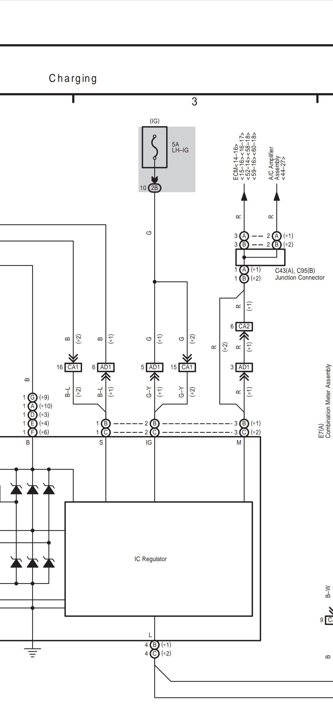

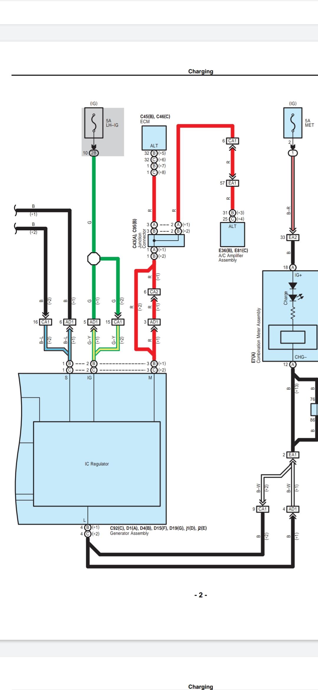

    Я речи про подкапотку и не вёл, он спросил где могут стоять я и показал!
    Пусть разбирается ?я ему и схем накидал.
