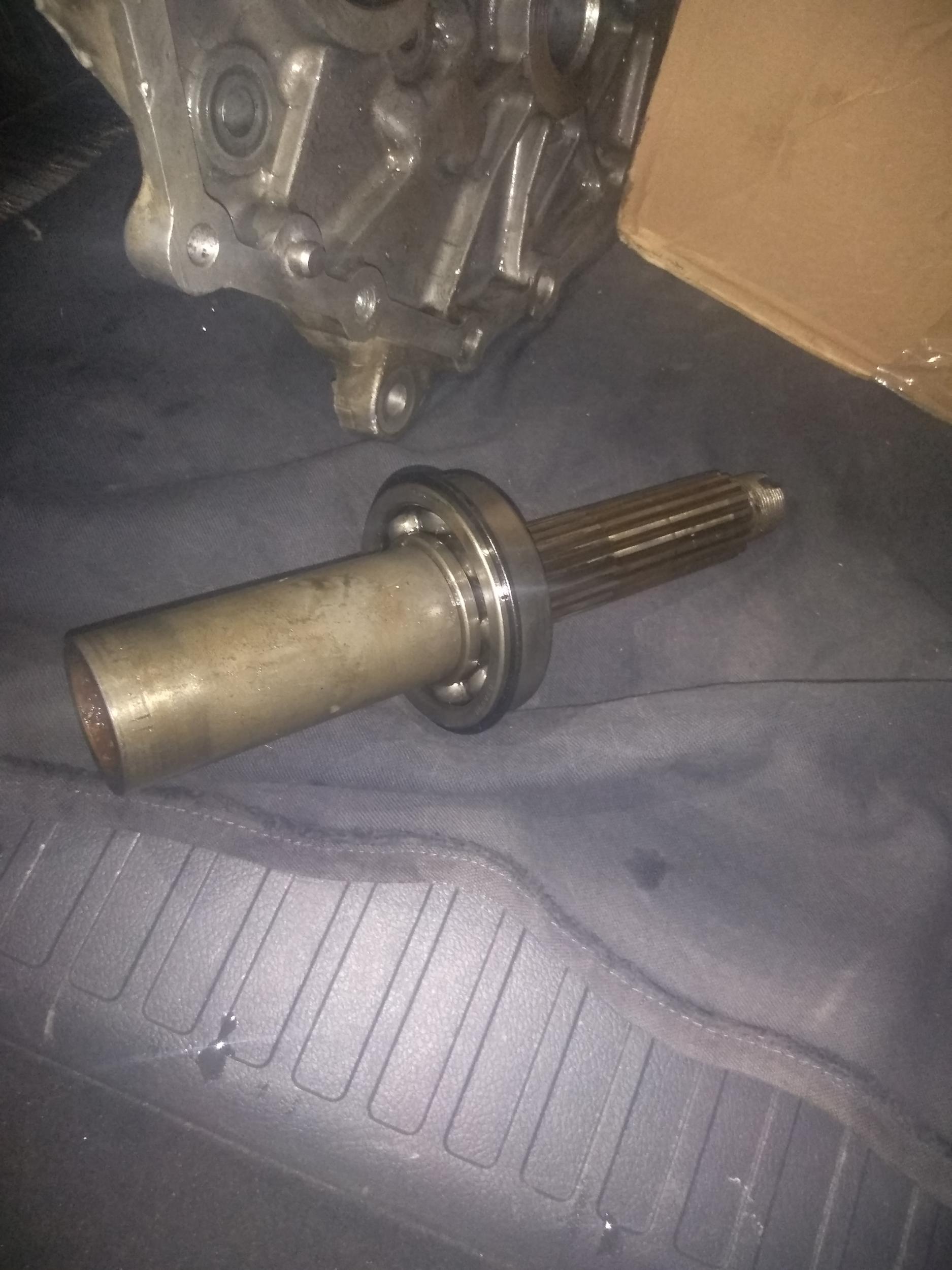

    У меня на 78й АКПП переходная втулка между КПП  и РК короткая. Сняли раздатку у друга на 76й шестерни згрызло. Визуально похожа на мою и с наружи и внутри. Только втулка переходная подозрительно длинная. И шестерни могут ли быть разными? Предлагают от 78й купить и перебрать на свою вот  и выясняю возможен такой вариант?

    различие может быть по причине того что у АКПП сальник где-то там должен бегать чтоб ATF в раздатку не попадало! Возможно у АКПП вал вторичный длиннее и сальник бегает по нему, поэтому втулка короче... Промежуточный вал и шестерни на стороне раздатки самой думаю одинаковые.
